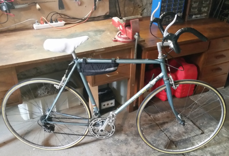

    Voilà la bête :
    Demande conseils pour achat outils - Réparation : Caro Spécial Compétition 20170915
    Demande conseils pour achat outils - Réparation : Caro Spécial Compétition 20170917

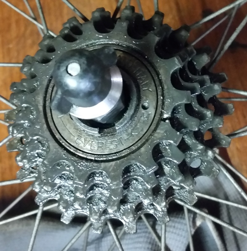

    C'est un Caro Spécial Compétition avec tubes en acier allégés que j'utilise depuis quelques temps maintenant et je commence à déplorer quelques petits problèmes :
    - J'ai cassé le petit pignon. (voir photos)
    - Le pédalier fait un "clack" à chaque tour lorsque je pédale.
    - Les rayons de la roue avant claquent à répétition. Le graissage de la rencontre entre le moyeux et les rayons n'y a rien fait, le resserrage des rayons non plus.
    - J'ai acheté une nouvelle selle mais au moment du montage, j'ai constaté que l'écart entre les deux armatures métalliques était légèrement supérieur rendant l'installation impossible. Je pensais que c'était standard ces trucs là.
    Je souhaite lui refaire une jeunesse bien méritée et surtout le réparer.
    Je ne sais pas quels outils acheter pour démonter le pédalier et la cassette arrière. J'ai, du moins, une petite idée mais je souhaiterais confirmation pour ne pas acheter n'importe quoi.
    L'idéal serait d'acheter tous les outils et pièces sur Amazon donc n'hésitez pas à donner des références si vous êtes habitués de cette plateforme.

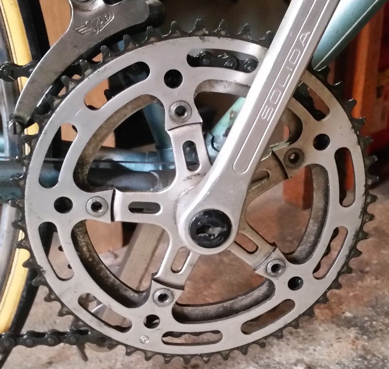

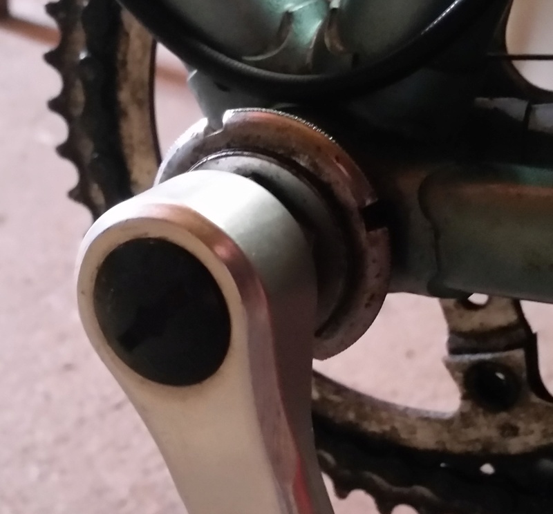

    Voici les photos du pédalier et de la cassette :

    Effectivement ta cassette a un souci, je n'ai jamais vu un pignon cassé net comme ça!

    Pas de démonte cassette, c'est une roue-libre. De plus c'est une roue libre Everest qui n'est pas compatible Shimano, il te faut un outil spécifique. Comme ça n'est pas évident de trouver une roue libre identique l'outil risque de ne servir qu'une fois. Le plus simple serait de trouver un bouclard pour la démonter.

    Pour la clef de pédalier vérifie si la bague ne vient pas à la main ou à la pince becro (met un chiffon autour) avec un peu de dégrippant. Jusqu'à maintenant j'y suis toujours arrivé sans forcer.

    Ceux qui abiment les filetages , c'est la plupart du temps parce qu'ils n'utilisent pas l'outillage spécifique.
    Du genre une simple clé à pipe pour l'écrou de manivelle et là, t'es sûr de ruiner ton filetage de pédalier.
    J'ai démonté plusieurs pédaliers de route ou ville ou La Poste avec l'extracteur que j'avais acheté il y a 30 ans pour mes VTT et jusque là pas de mauvaise surprise, c'est standard.
    LEROURET90
    LEROURET90
    Messages : 1029
    Points : 1209
    Localisation : ile de France
    Demande conseils pour achat outils - Réparation : Caro Spécial Compétition Empty Re: Demande conseils pour achat outils - Réparation : Caro Spécial Compétition
    Message  LEROURET90 Dim 3 Sep - 12:00
    Tu peux aussi prévoir une clé spécifique pour les écrous de manivelles, diamètre 14.
    Pas indispensable car apparemment l'extracteur que tu as mis en photo assure les deux fonctions.

    L'extracteur il faut le visser à fond pour ne pas abîmer le filetage. Souvent on ne le fait pas parce que le filetage est encrassé. Mettre un coup de WD40 dans les filets arrange bien des choses.

    Ça c'est bon pour graisser les cliquets mais le corps de roue libre est toujours sur la roue.

    Tout à fait mais je ne souhaite pas démonter le corps de roue libre vu que je dois simplement remplacer la cassette.
    Messages : 21044
    Points : 21926
    Message  Ed Shutter Dim 3 Sep - 16:24
    Peasant_Biker a écrit:Tout à fait mais je ne souhaite pas démonter le corps de roue libre vu que je dois simplement remplacer la cassette.
    Ce n'est pas une cassette que tu as mais une roue libre à vitesses. En théorie tu pourrais imaginer de changer juste le pignon cassé mais la fixation des pignons n'est pas standardisée. Bien sûr tu pourrais prélever un pignon sur une autre roue libre de même modèle, mais voilà c'est une Everest à quatre vitesses c'est très peu commun tu risque de la chercher longtemps à un prix abordable. Donc le plus sage est changer la roue-libre.
    Par ailleurs, je sais qu'Everest faisait des roue-libre super-légères en 6 vitesses. Je me demande si tu n'as pas une super roue-libre de compétition allégée en 4 vitesses ce qui explique peut être la casse de ton pignon. Comme disait (grosso-modo) Colin Chapman "sur une bonne voiture de course toute les pièces sont à changer juste après l'arrivé".
