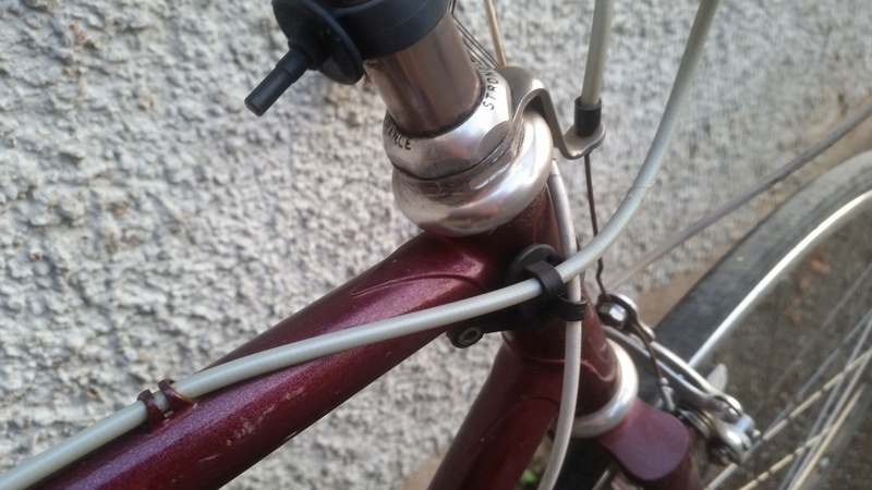

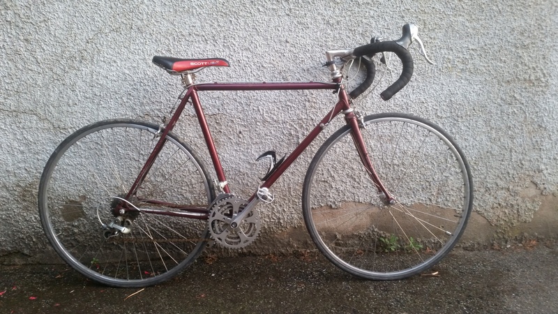

    Je soumets à votre perspicacité ce vélo acquis il y a quelques mois déjà dont je n'ai pas eu le temps de m'occuper malheureusement. Je pense qu'il s'agit d'une randonneuse (artisanale ?). Il y a certainement des éléments qui ne sont pas d'origine (certains périphériques en shimano 105).

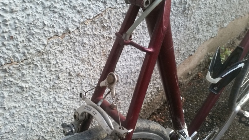

    Les étriers de freins sont des MAFAC GT  Shocked , le pédalier triple + jeu de direction de marque Stronglight. Moyeux MAVIC 501 sur cercles MAVIC. Potence et cintre 3TTT. 7 pignons.

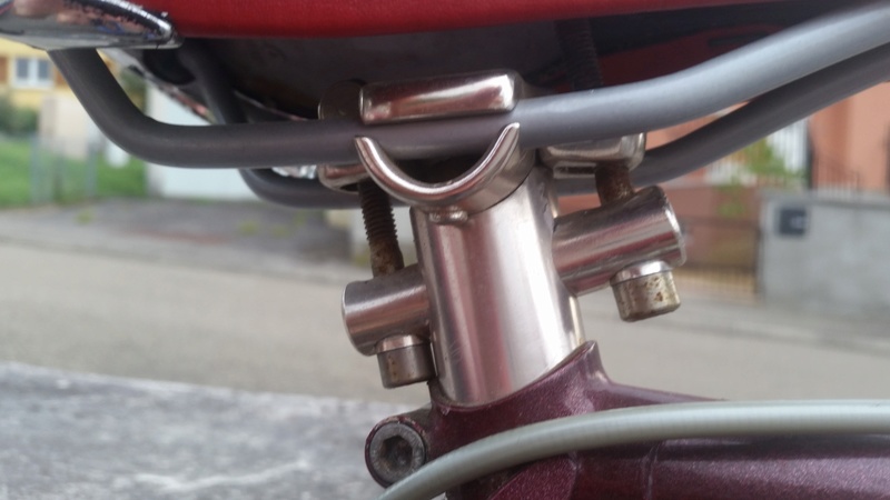

    Tige de selle inconnue (si vous savez...)
    Peu d'informations obtenues de la vendeuse qui a récupéré ce vélo qui se trouvait dans la maison qu'elle venait d'acheter.
    Je me questionne quant à la vocation de ce vélo et son constructeur.
    Je penche pour une randonneuse légère : fourche et hauban sont équipé de fixation pour support de porte bagages.
    Quant à son concepteur ???? La butée de frein arrière, le support de pompe à vélo sur hauban, les passages de câbles ajourés sous le boîtier de pédalier et un autre support (pour dynamo ???) peuvent peut être constituer des pistes.
    Les raccords sont longs en pointe. Le boîtier de pédalier est un RGF.
    Aucune indication visible sur les pattes.
    Veuillez m'excuser il n'est pas encore débarbouillé.
    Vos lumières seront les bienvenues pour résoudre cette énigme....

    PS : il manque le câble pour le frein avant si quelqu'un a ça -> MP
    (ce câble spécifique comporte à une extrémité la pièce permettant d'utiliser le système de détension de l'étrier)

    Absolument superbe et de toute evidence artisanale vu les fixations de freins et autre passage de cable.
    Par contre, je peux pas t'aider Smile (la tige de selle est assez basique, mais efficace, probablement changee apres le montage initial du velo, tout comme le mini groupe shimano.

    Ces câbles sont réputé introuvables. Si tu as la partie en acier il doit être possible d'en refabriquer avec de l'étain.

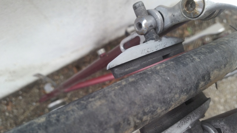

    Et les patins Kool Stop

    ps: la presence d'oeillets sur les haubans et fourche indique bien le fait que c'est une randonneuse legere.
    La fixation juste au niveau de jeu de direction m'intrigue, elle sert a tenir le guide cable ?

    riendf a écrit:Ou de jouer de la lime ou de la meuleuse (mais faut faire gaffe a ses doigts) avec un cable vtt.
    C'est compliqué parce qu'il y a une pièce en acier :
    http://www.sheldonbrown.com/images/mafac-gt.gif
    Il faut en retrouver une ou la faire tourner ou en faire un moulage dans une résine qui suffisamment résistante.

    Une tringle d'acier du diamètre des petits bouts qui dépassent et une autre du diamètre de la partie la plus grosse. Ensuite on perse un trou du diamètre de la tige la plus petite dans la longueur de la tige la plus grosse. On enfile la tige la plus petite dans la plus grosse avec de la colle cyano. On laisse sécher puis on perce les trous pour le câble.
