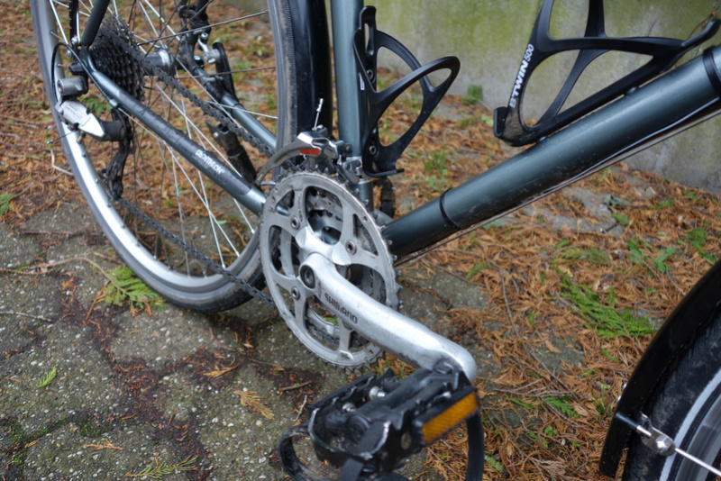

    Pour le pédalier, c'est bien un Hollowtech, sûrement la première génération :

    piero33 a écrit:Pour le pédalier, c'est bien un Hollowtech, sûrement la première génération :
    Effectivement, les premières générations d'Hollowtech se posaient sur les boîtiers de pédalier à roulement interne Octalink.
    Aujourd'hui quand on dit Hollowtech on parle de la deuxième génération, à boîtiers externes. Je viens de comprendre Wink

    Beau vélo,
    C'est du LX en dérailleur et du Hollowtech à l'avant, la ligne de chaine n'est donc pas de 43,5 mm comme sur les vélos un peu "vintage" ?
    Plutôt 51-53 mm de ligne de chaîne ?
    Messages : 3362
    Points : 3517
    VTC - Décathlon Riverside 700 - 1998/1999 Empty Re: VTC - Décathlon Riverside 700 - 1998/1999
    Message  piero33 Mar 27 Fév - 18:31
    newstarnord a écrit:Beau vélo,
    J'ai panaché les pièces que j'ai acheté d'occasion : dérailleur LX, pédalier Hollowtech, cassette XT mais qui venaient du même vélo selon le vendeur. J'ai aussi changé le BDP pour du 116 parce que sinon ça ne passait pas avec le petit plateau du pédalier (maintenant avec du 116 c'est limite).
    Je viens de mesurer la ligne de chaine et ce n'est pas parfait : 46,5 mm à l'avant et 43,5 mm à l'arrière (approximatif hein, pas facile de tout mesurer correctement). C'est grave docteur ? confused
    En tout cas à l'usage les vitesses passent bien (beaucoup mieux qu'avec l'axe de BDP que j'avais à l'origine en 110 avec mes pièces rajoutées) et j'évite de croiser.

    Si tes vitesses passent bien c'est bon signe.
    - A l'avant c'est facile de mesurer la ligne de chaîne: tu mesure entre le centre du cadre et le plateau du milieu si tu es en pédalier triple, ou entre le centre du cadre et le milieu de l'interstice entre les deux plateaux si tu es en pédalier double
    - A l'arrière c'est impossible de mesurer directement.
    Il faut procéder de la sorte:
    - Mesurer l'écartement des pâtes du cadre (p)
    - Diviser cette valeur par 2 (y = p / 2)
    - Mesurer l'épaisseur de la RL/K7 (k)
    - Mesurer l'espace entre le petit pignon de la roue libre et la pâte du cadre (z)
    Ensuite tu calcules la ligne de chaine de cette façon:
    Ligne = (p/2-z)-(k/2)
    Souvent z ne dépasse pas 1...1,5mm.
    Messages : 3362
    Points : 3517
    Message  piero33 Mer 28 Fév - 13:36
    Pour mesurer j'avais suivi la fiche de DocVélo.
    En prenant ta technique j'arrive à 43mm pour l'arrière. Pour l'avant j'ai pas les côtes que tu indiques, sur DocVélo ils calculent à partir d'autres références. Il faudrait que je regarde ce soir une fois chez moi.
    Mais en tout cas pour l'arrière cela correspond à peu près.

    3 mm ou 3,5 mm de différence. A mon avis c'est sans importance tant qu'on est à moins d'un pignon d'écart.
