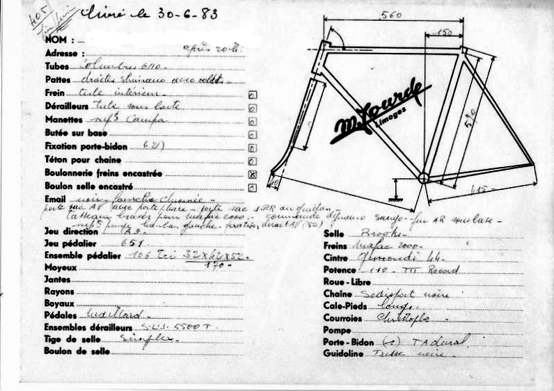

    Grâce à Alain de TTV (Metal54), grand sorcier des vélos Jourde, j'ai pu récupérer la fiche de cette randonneuse Jourde n°405 cheers
    Randonneuse Marcel Jourde - Page 4 Nc_40511
    Je résume:
    Tubes: Columbus 6/10
    Pattes: droites Shimano avec œillets
    Frein: tube intérieur
    Dérailleurs: tube sous boîte
    Manettes: supports Campa
    Fixation porte-bidon: (2)
    Émail (ne pas lire eMail!!): noir, fourche chromée, porte-sac avant avec porte-phare, porte-sac JPR (Jean-Paul Routens) au guidon, tasseaux brasés pour Mafac 2000, commande dynamo Sanyo (c'est une Soubitez!), feu arrière sous base, supports pompe hauban gauche, fixation dérailleur avant (52)
    Jeu direction: A ?
    Jeu pédalier: 651
    Ensemble pédalier: 106 tri 32x42x52, 170
    Pédales: Maillard
    Ensemble dérailleurs: SLJ 5500 T
    Tige de selle: Simplex
    Selle: Brooks
    Freins: Mafac 2000
    Cintre: Girrondi 44
    Potence: 110-TTT-Record
    Chaîne: Sedisport noire
    Cale-pieds: longs
    Courroies: Christophe
    Porte-bidon: TA Dural
    Guidoline: tresse noire
    Le cadre est en tubes Columbus 6/10. Le diamètre interne du Tube de selle est 26.6 mm, externe 28. Ce pourrait être du Columbus SL mais n'en étant pas certain, est-ce que ce sticker (pour 1983) est correct:

    Message  Invité Mer 28 Mar - 17:49
    c est génial ça d avoir la fiche du constructeur Shocked
    tu vas la refaire comme al origine , maintenant que tu as toutes les infos ?

    Message  merops Mer 28 Mar - 18:35
    david26 a écrit:c est génial ça d avoir la fiche du constructeur Shocked
    Non, pas exactement mhh
    Elle ne sera pas noire, la fourche ne sera pas chromée non plus, pédalier TA 46/40/30, sinon le reste correspond bien au montage original Smile
    Bizarre qu'il n'est pas question des roues dans cette fiche.
