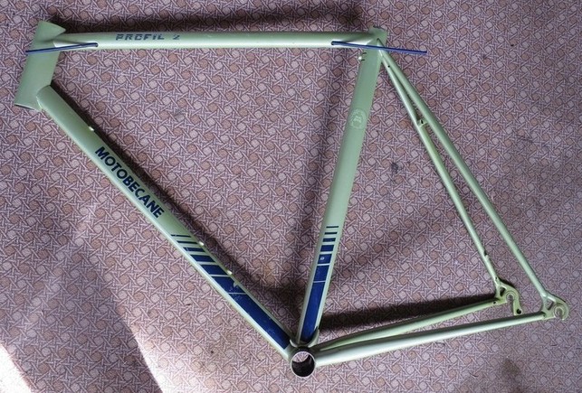

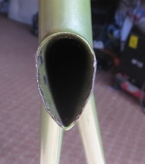

    LE CADRE :  (poids  cadre : 2,640kg, fourche : 880g)

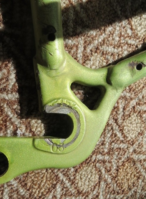

    Seul le tube de la boite de pédalier est rond. Il bénéficie d’un renfort.
    Toutes les soudures sont polies.
    Motobecane Profil 2 1982 0210

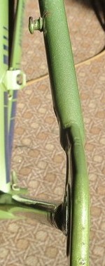

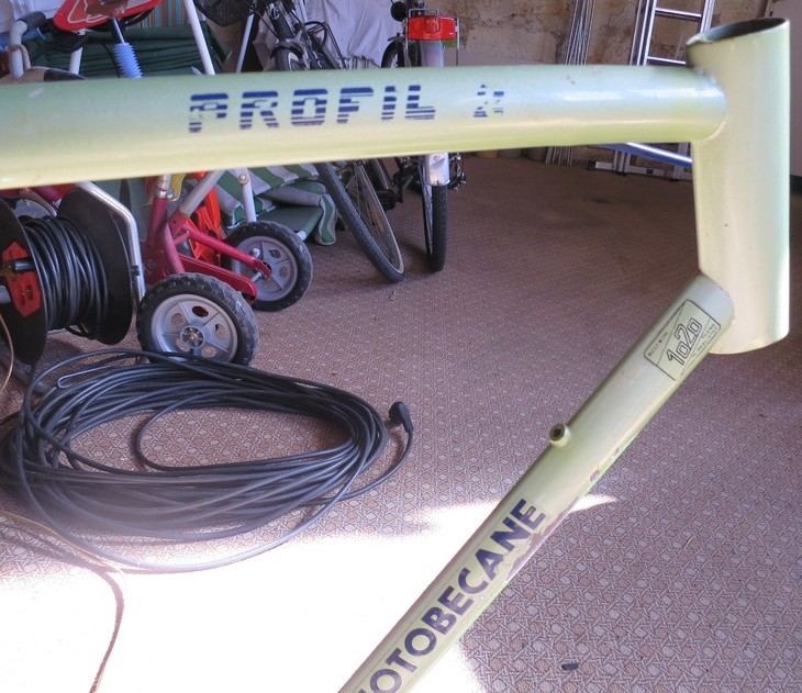

    Les tubes de direction, oblique et de selle sont les plus profilés. Et pas forcément sur toute la longueur.
    Motobecane Profil 2 1982 0310
    Notamment le tube de selle qui redevient rond au niveau du BdP.
    Et les bases sont « écrasées » en arrivant vers le BdP (ça se voit mieux avec les doigts...)

    Deux éléments sont rapportés dans le tube de direction pour l’arrondir artificiellement et accueillir le pivot (JDD tout à fait classique, pas encore de roulement à géométrie variable, dommage!).
    Motobecane Profil 2 1982 0510

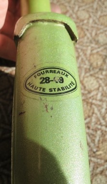

    Des poinçons sont présents sous la BdP (15203 ? et 39?) et sur les pattes arrières, mais pour moi ils sont illisibles et de signification inconnue.

    Ici, le hauban est pincé, sous le trou de dégazage, pour l’affiner et laisser tourner le pignon tranquillement.
    (Marquage : 2152 ? et 03)

    (Marquage : 42)

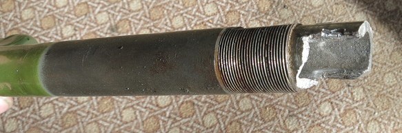

    La Fourche, malheureusement, je ne pourrait pas la réutiliser, la potence étant aujourd’hui soudée au pivot. Aucun marquage sur le potence.
    J’en cherche une autre pour la remplacer, une fourche carbone lui permettrait de rester sous la barre des 11kg mais je ne pense pas en trouver en recyclerie...

    En principe la potence est en alu, essaie un bain de lessive de soude.
    En plein air, ça dégage de l'hydrogène.

    Ed Shutter a écrit:En principe la potence est en alu, essaie un bain de lessive de soude.
    Je connais pas mais ça m'intéresse. Tu as des précisions sur la méthode et les dangers ?
    Je connais mais ça m'intéresse. Tu as des précisions sur la méthode et les dangers ?
    Je ne l'ai pas vraiment fait mais la soude oxyde l'alu. Il y a un dégagement d'hydrogène si la réaction est violente (avec de la limaille d'alu par exemple) ça peu faire boum. avec de l'alu massif la potence la réaction sera plus lente mais mieux vaut le faire à l'extérieur.
    Sinon la soude c'est un produit bien caustique donc prudence, lunettes et gands.

    J'ai pas testé la soude, j'ai pas trop confiance avec les produits chimiques, surtout quand il y a des risques importants pour la santé. (j'ai eu la mauvaise idée taper sur googl. "danger lessive de soude" Shocked )
    Mais j'ai quand même persévéré et j'ai réussi à récupérer ma fourche cheers
    J'ai suivi la méthode qui consiste à découper des tranches de potence avec une lame de scie. Par contre c'est très long, et je recommande à ceux qui sont intéressé d'acheter des lames de scie bas de gamme car elles s’abîment très vite.

    Ce qui est sûr c'est que les fourreaux ne sont pas dans l'axe du pivot de fourche. Je l'ai très bien vu en posant la fourche sur une table. Il y a un angle entre le pivot et les fourreaux qui part au niveau du raccord.
    C'est peut-être pour ça que je l'ai senti "nerveux" dans se direction ! Razz
    Motobecane Profil 2 1982 Img_3824
    Messages : 20954
    Points : 21828
    Motobecane Profil 2 1982 Empty Re: Motobecane Profil 2 1982
    Message  Ed Shutter Dim 11 Mar - 17:04
    Etau de menuisier et tube d'acier pour faire levier.
