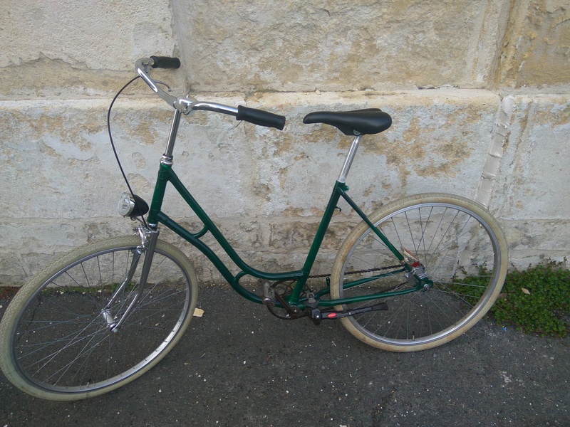

    Nouveau sur le site, et avide de vos commentaires!
    Comme je l'écrivais dans ma présentation, je me suis pris d'affection pour un vélo trouvé dans le garage d'un ami.
    A l'époque j'habitais Lille et avais entrepris de le retaper entièrement.
    Chose faite, mais énorme déception: la peinture ne tenait pas, et je voyais la sous-couche.
    Changement de région, mais envie identique, celle d'avoir un vélo chouette et original.
    Je démonte à nouveau le vélo, lui enlève toute la peinture et m'attelle à mettre une sous-couche, trios couches de peinture et un vernis.
    Le résultat me plait mais encore un problème: au moins choc, la peinture s'en va.
    Je me dis que j'ai dû encore faire une ou plusieurs erreurs.
    J'avoue être un peu désespéré d'y avoir passé tant de temps pour un résultat un peu mitigé.
    Sachant que j'ai un autre vélo que je désire retaper, et que j'aimerais peut-être reprendre le vélo déjà refait, j'aimerais bien que vous puissiez m'aider et me donner des conseils pour éviter de merdouiller encore.
    J'ai un carrossier qui me propose de le peindre, mais j'avoue que j'aimerais y arriver.
    Ah, petite précision, je ne pense pas avoir respecté la température à laquelle il est conseillé de peindre.... tongue
    Merci encore
    Gaston

    Message  brocker's vélo Sam 10 Mar - 22:03
    Houla ! Où sont passés les merveilleux gardes boue Lefol, la superbe selle Hunt et les intrigants freins canti amovibles !?

    Alors:
    1. La selle Hunt est à la maison mais en mauvais état, c'est la raison pour laquelle j'ai préféré la changer car elle s'usait rapidement
    2. Les gardes boue, maison aussi. L'idée était d'avoir un vélo très épuré.
    3. Les freins, je crains de ne plus les avoir
    Avant de poursuivre je tenais juste à m'excuser car je sais que pour de nombreuses personnes j'ai sûrement totalement dénaturé ce vélo.
    Pour me défausser je m'étais rendu dans un atelier qui m'avait ete d'une grande aide pour la remise en état de ce vélo, et me suis inspiré de nos échanges.
    Bon en un mot, j'espère ne pas trop vous choquer avec cette restauration et que j'éviterai le bûcher.
    Enfin je serai ravi de pouvoir avoir vos avis et prendre en compte vos remarques pour la remise en forme du BSA bleu auquel je tiens beaucoup !!
