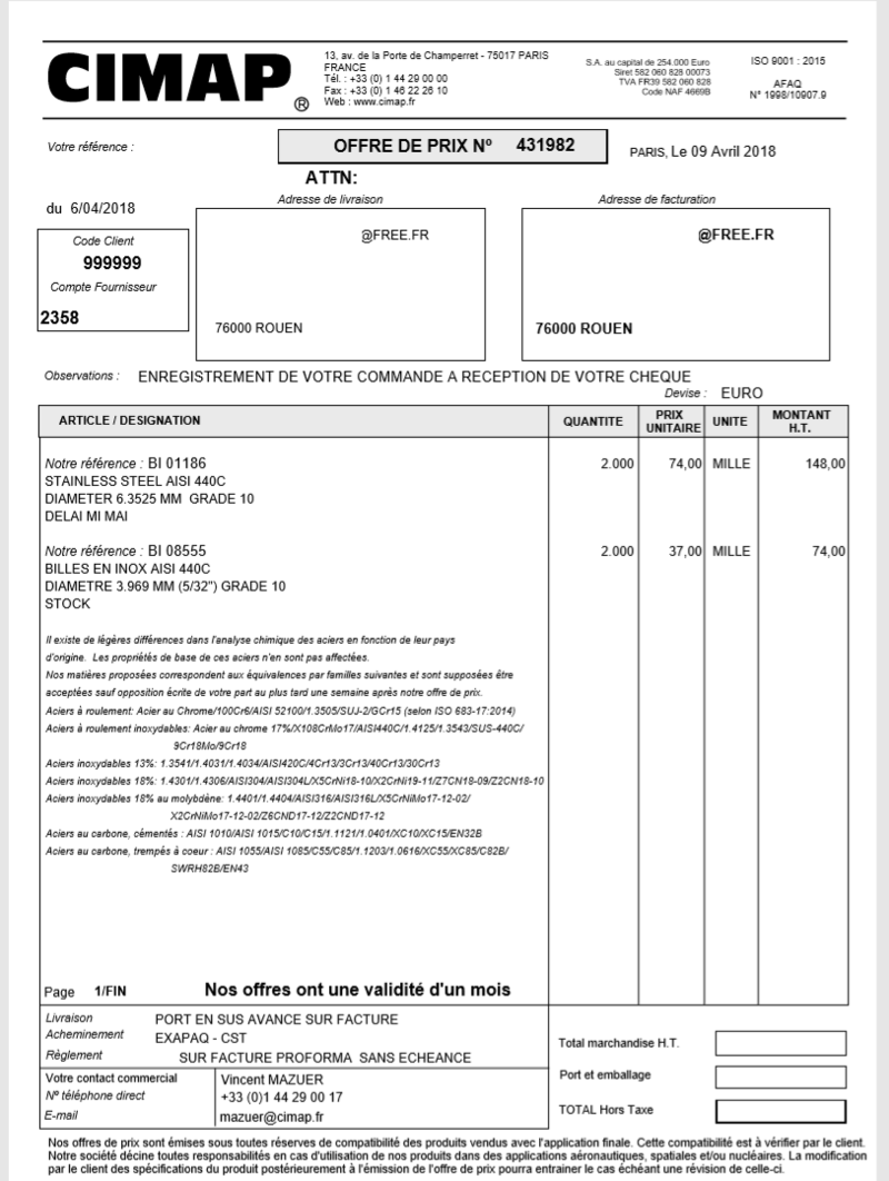

    Alors comme il y a des personnes intéressés je suis allé plus loin chez CIMAP.
    J'ai donc demander un devis pour du 1/2 (6.35) il peuvent avoir du GRADE 10 en 440C inox a 74€ les 1000.
    du 5/32 c'est 37€ les 1000 (meme qualite)
    le delai pour les 6.35 (boitier pedalier et roues) ca sera mi mai par contre (pas de stock de celles ci)
    Mais la commande doit etre passe rapidement (commande d'un client chez eux, donc a rajouter)
    Bref. C'est pas cher, c'est de la meilleur qualite possible, groupez vous.
    Je veux bien gerer la commande, la redistribution, mais je peux pas avancer tout l'argent d'un coup.
    Donc question quantité, je vais pas en prendre des milliers d'avance.
    Mettez vos quantites voulues ici, pas par mp parce que la messagerie se remplit tres vite et ne previent pas, du coup les messages se perdent.
    Et si vous avez besoin d'autres tailles aussi.
    ps: j'attends le devis par mail pour le port initial mais ca devrait pas etre deconnant meme si c'est vite lourd. Et puis ca depends aussi des quantites.

    Huhu comme deja dit un boitier de pedalier 22 billes, une roue 18 donc 58 par velo Smile (80 par tandem)
    Bref ca va vite.
    Et 50 par jeu de direction (ancien francais) pour les petites Smile
    Pour les tarifs je fais la commande Lundi, et y aura le prix exact en incluant le port.

    Pour moi si c'est possible de quoi équiper 4 vélos donc :
    250 en 6.35 - 1/4 inch pour roues et JDP
    200 en 3.96 - 5/32 inch pour JDD
    Est ce que l'inox n'est pas trop mou pour des roulements ?
    Merci de me donner le prix total port compris et le moyen de régler la commande.
    Cordialement
    Angel

    Spockangel a écrit:Bonjour,
    Bravo pour cette initiative !
    200 en 4.76 - 6/32 inch pour JDD
    Cordialement
    Angel
    LE 5/32 c'est 3.969 (jeu de direction francais)
    Le 4.76 c'est du 3/16. Donc tu veux quoi en fait ?
    Des billes oui, mais a quel prix et de quelle qualité? - Page 2 Empty Re: Des billes oui, mais a quel prix et de quelle qualité?
    Message  riendf Lun 9 Avr - 18:01
    Sinon j'ai recu le tarif  (a ,oter c'est du hors taxe donc +20%) a prevoir
    Les frais de port prévue: 10 euros.
    Le delais est probablement de mi juin pour les 6.35. (oui ca fait long, c'est le prix de la qualité)
    Des billes oui, mais a quel prix et de quelle qualité? - Page 2 Sans_t12
    ca fait donc 8.88 les 100 billes de 6.35, en gros en comptant le port ca fait max 10 euros pour 100 billes.
    (a comparer avec ce qui est venu en ligne...ou il n'y a strictement aucune info sur ce qui est vendu...huhu)

    Tiens coincidnece, j'ai envoye un mail ce matin pour demander ou en etait la commande. (pas eu de reponse...)
    Alors pour les billes 'dures', celles choisies sont de toute facon plus molles que les cuvettes (ce que j'ai choisie, c'est surtout de l'inox avec une tolerance de circonference faible, pour qu'elles soit toutes le plus identique possible.
    On peut tres rarement changer les cuvettes des roues (elles font parties du moyeu). Mais en general ce sont plutot les cones qui meurent.
    le probleme...c'est que le temps qu'ils meurent, t'as du mal a trouver les pieces de rechange ou alors elles valent le prix d'un moyeu neuf....
    Sinon oui on peut s'amuser a remettre des cuvettes, on doit encore en trouver en neuf (mais ca sera du tres bas de gamme)
    Et de base la planete n'etait pas mieux avant. L'usure est souvent meme moindre maintenant sur les boitiers de pedalier scellé, plus ou moins etanche. Nos anciens faisaient pas mieux, sans entretien, ca finissait par gratter au roulage, faute d'entretien.
    apres certains y sont moins sensible que d'autres Smile

    Je voulais justement relancer le sujet ce matin, j'attends cet arrivage avec impatience Smile
    Plusieurs projets assez urgents sont en stand-by. oui
    Message  riendf Mer 20 Juin - 0:40
    brocker's vélo a écrit:Je voulais justement relancer le sujet ce matin, j'attends cet arrivage avec impatience Smile
    Idem...J'ai 4 ou 5 velos en attente de billes neuves.
    Je téléphone demain vu que jai pas eu de réponse (en même temps, la dernière fois, une mail sur deux etait bouffé par Free...)
