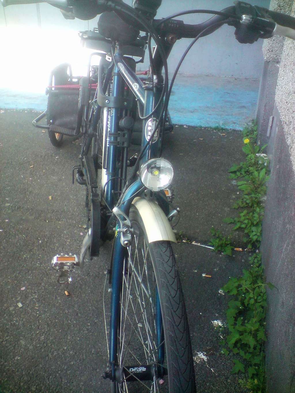

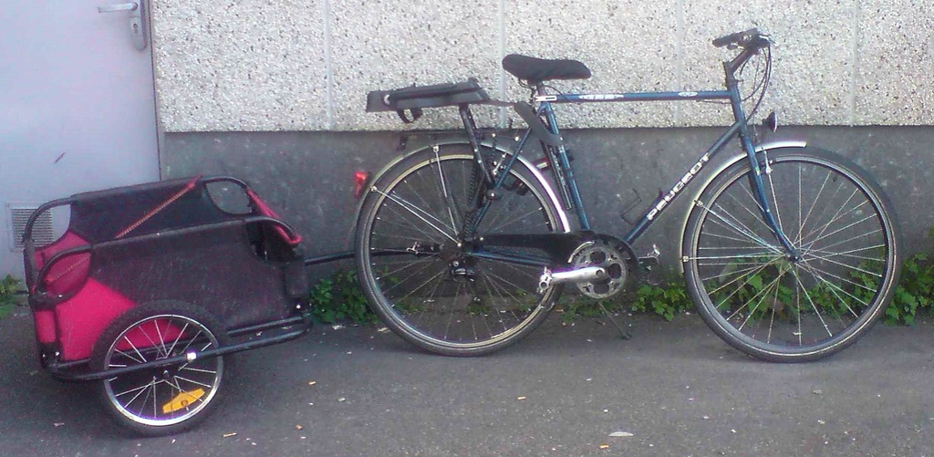

    Voila ma bonne a tout faire, velo de tous les jours, veritable enclume, dont il ne reste d'origine que le cadre, la tige de selle, jeu de direction potence ,cintre et garde boue. Un velo pour geant (taille 60) mais vu la position je m'en fous (me faut du 53 dans l'ideal huhu)
    Par contre faut faire gaffe aux bijoux quand je m'arrete. Par contre en ville c'est genial je suis suffisamment haut pour voir au dessus des toit de bagnole

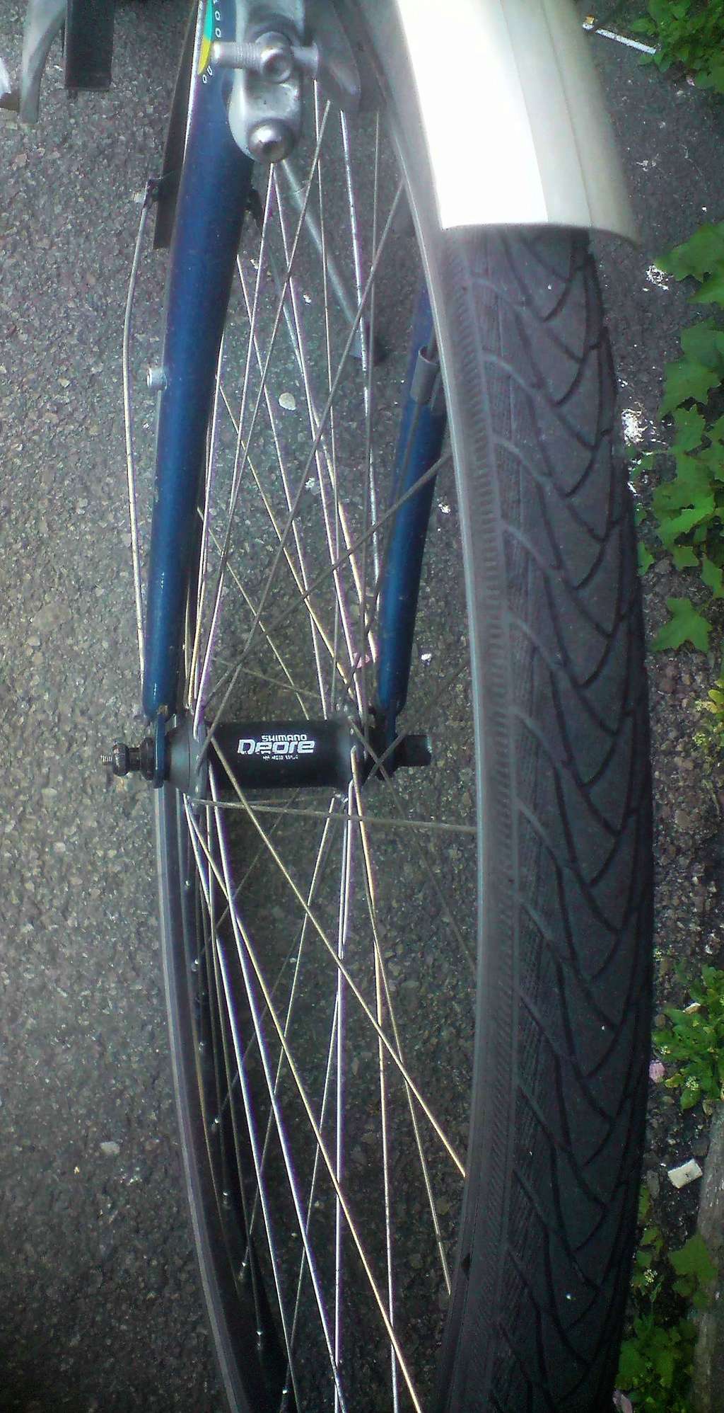

    Les roues sont des roues neuves a l'origine Dynamix moyeu Acera (7 vitesses a l'origine)  (a savoir les moyeu neuf etait de base mal regle et pas assez lurifie...genial le neuf...) remplace par une paire de moyeu Deore en promo.
    Le pedalier vient d'une autre velo, passe a la brosse a nylon pour virer la peinture noire usée.
    Idem lse deraileurs les manetes depareillés les freins etc...je compte meme plus le nombre de velo qu'il y a dessus. Les leviers sont pour des vbrake, mais ca passe sur ces cantis, pas l'ideal mais pas ingerable non plus. Faut dire, c pas cmome si je pouvais depasser 40 avec lui huhu.
    Le siege enfant pour ma gamine, jusqu'a 30 kilo j'ai de la marge, c'est un poids plume (8 ans 23kg)
    Le velo a chuté souvent tout seul la béquille étant trop élastique, et avec la remorque se déséquilibre facilement.

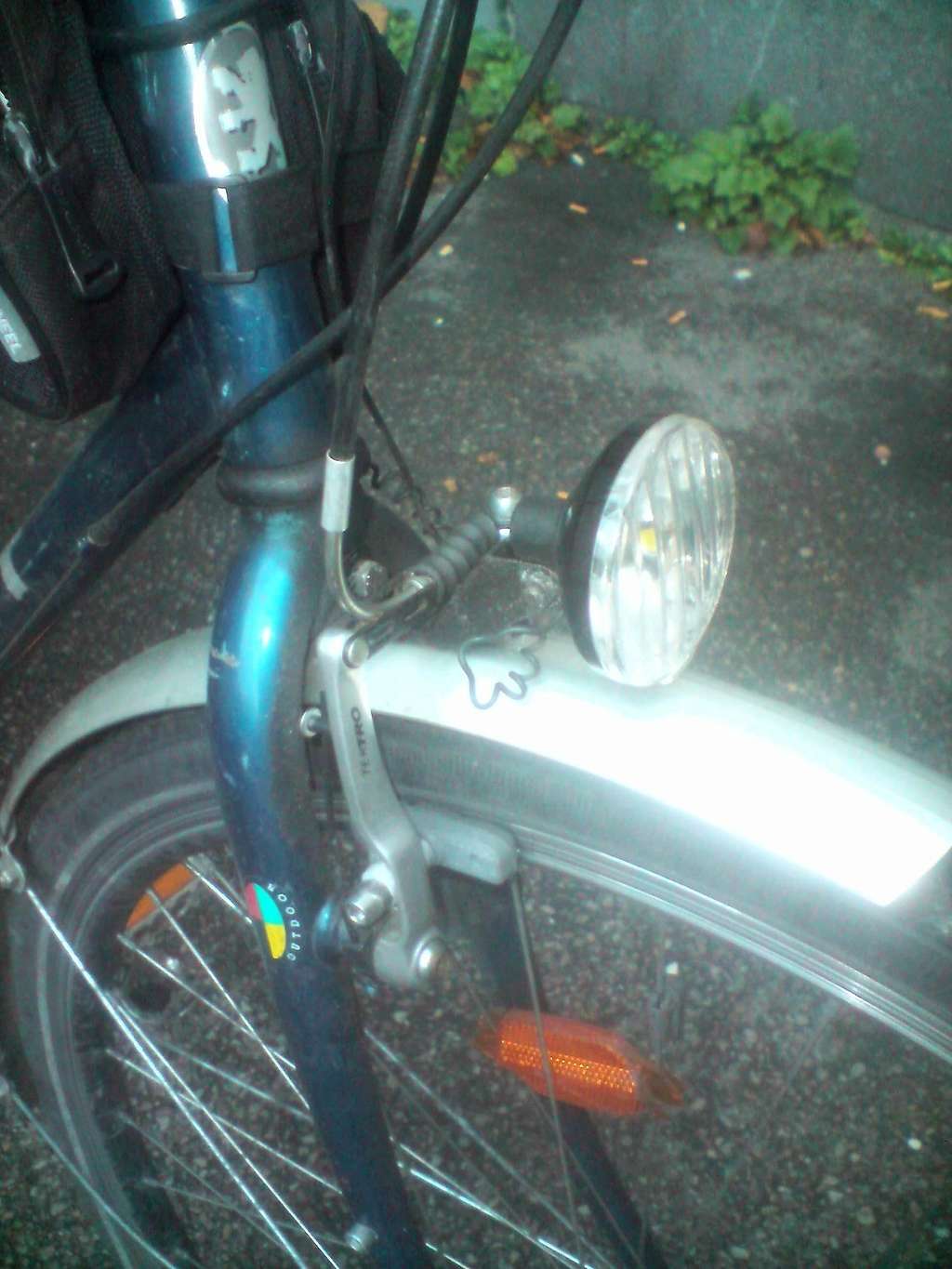

    Ah dernierement j'ai installer une ampoule a led comme ca:
    https://www.ebay.fr/itm/2x-E10-1-COB-SMD-1W-Bright-WHITE-6V-HIGHLIGHT-LED-CAR-LAMPS-BULBS-6000K/232064676914?ssPageName=STRK%3AMEBIDX%3AIT&_trksid=p2057872.m2749.l2649
    CA fonctionne, mais j'ai pas encore teste en descente...

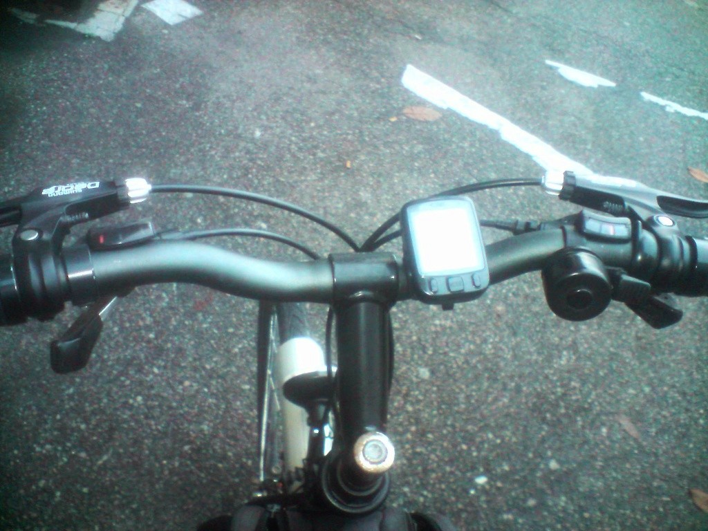

    Évolution de mon enclume: Cintre recuperer sur la randoneuse or en alu a la place de celui acier (yeah j'ai gagné...nan...rien au point ou on en est) échange des canti alivio par des vbrake tektro (qui finissent sur un decathlon 520, qui a aussi hérité des levier deore LX amputés de leur passage de vitesse d'un 540) et levier Deore pour homogénéiser le tout Smile
    Ca freine mieux, et je peux enfin centrer le siege enfant, qui etait légérement décalé a cause du cable de frein a l’arrière.
