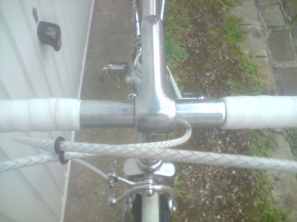

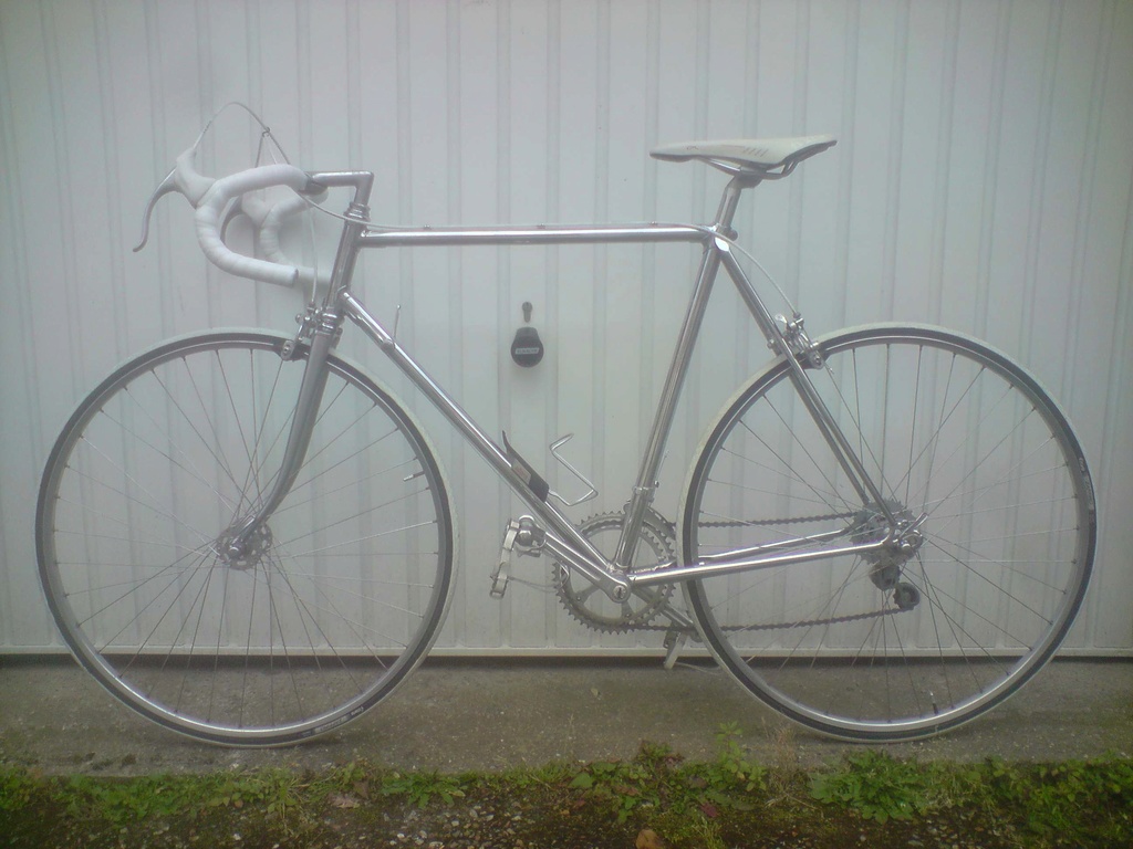

    Un vélo recupéré avec une fourche tordue, tout gipiemme (enfin...du simplex rebadgé, levier en plastique noir souple)
    Les roues etaient des Campa nouvo Tipo grande flasque, sur jantes boyau nisi.
    Comme le cadre est une enclume, (2,7kg) que le chrome est pas terrible, j'ai fait un vélo purement pour le look.
    En l'etat il fait 11kg320.
    Étonnamment, malgre sa taille de 57, j'arrive a rouler dessus sans trop de problème. l'ensemble cintre/potence et le fait qu'il ne soit que 56-56.5 fait que ça passe.
    En neuf, il y a donc cable/gaine chaine, roue libre et pneus, guidoline, cocotte et bouchon de cintre. Les roues sont rayonnée a partir de la randonneuse femme pliée que j'avais achetée en même temps que le Bertin.
    J'ai gardé le beau pédalier Gipiemme, les manettes de vitesse dont je me servirais jamais (trop fragile)
    La fourche vient d'un autre vélo donc j'ai donné la cadre en Reynolds. dans mes souvenir, elle ne devait pas être en Reynolds, car bien trop lourde.

    Les pneus sont trop fins pour ces jantes par contre. Dans l'ideal j'aurais aimé lui mettre des Thickslick en 28 blanc, les seul qui sont VRAIMENT blanc, et pas creme, mais trop cher.

    La longueur des bases est éloquente quant à la qualité des tubes. Il y a dû y avoir des gardes-boue dessus.
    J'aime bien le look des pneus, c'est quoi ?

    Belle allure au final, le chrome et blanc se marient bien. T'as de la marge pour passer des plus gros pneus.
    Tu peux toujours essayer de le vendre, si un gars cherche un vélotaf ça peut le faire. La rouille c'est un peu l'antivol du pauvre hahahaha!

    Pas mal ! La chaine est trop longue par contre.

    brocker's vélo a écrit:Pas mal ! La chaine est trop longue par contre.
    Oui et non, il n'y a a qu'un demi maillon en trop en fait. C'est surtout que le ressort de rappel du derailleur Simplex est un peu faiblard.
    Les pneus actuels sont des Vittoria Zaffiro II en 23.  (j'avais choppé une promo a 12 euros la paire.)
    Idealement, oui il faudrait du 28...mais j'ai pas trouve en blanc pur a pas cher.
    Y a que du creme, que ce soit ceux de decath ou ceux de schwalbe.
