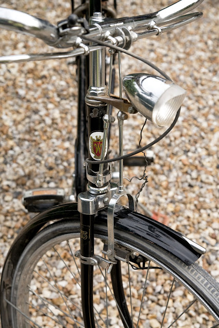

    Je n'ai pas trouvé énormément d'infos sur cette marque si ce n'est qu'un membre du forum d'en face en possède un. Mais il il n'a pas le même système de frein ( le sien est plus joli ). Le sien date de 1978. Voici une photo de son vélo avec le système de frein avant:
    Windsor Roadster IMG_9587
    Est ce que ça vaut le coup de le retaper? Je n'y connais pas grand chose en vélo de ville. J'aimerai bien en posséder un, c'est donc l'occasion pour moi de le récupérer. Mais je n'arrive pas à savoir si ce vélo est plus un entrée de gamme ou un haut de gamme.

    Oui bon je pense que c'est plutôt du haut de gamme... Dommage, encore un vélo qui a du être bidouillé de partout.
    En effet, à l'avant du cintre, il y a 4 trous tarraudés, qui doivent correspondre à l'ancienne fixation des poignées de freins.
    De plus, les étriers ne correspondent pas puisque les tranches des jantes sont très fines, trop pour y recevoir des machoires de freins. D'ailleurs, les patins sont creusés en V du au fait qu'ils ne s'appliquent pas en entier sur la tranche des jantes.
    Il y a des trous sur le cadre qui sont apparent et qui permaittaient de fixer le système de frein.
    Il y a également le cable qui passe sur le tube horizontale. Il n'est pas présent sur le vélo que j'ai trouvé sur un autre forum et l'étrier arrière est différent.

    - Les freins à cable qui n'ont pas le charme des freins à tringle, même s'ils sont probablement plus efficace.

    S'il a été bidouillé pour mettre des freins à câbles c'est regrettable.
    Éventuellement on peut imaginer de le remonter avec des pièces de vélo chinois Flying Pidgeon.

    Bon ce n est pas ma période de prédilection mais pour moi ce vélo devait posséder a l origine des frein a tringles comme sur celui que tu nous montre où comme sur les RALEIGH
    Tt ces systèmes de freinage complet reste facile a trouver
