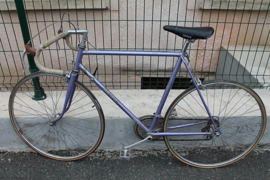

Invité- Invité
BONJOUR
chacun ayant ses goûts , on a dû te le dire , mettre un cadre full full top de chez top pour un fixie ou single speed qui va "barouder" en principe , faut voir
moi j'ai fait ce truc avec de la récup
frein AR SHIMANO à canti AV SHIMANO SL
laissé le dérailleur AR bloqué en pignon moyen , plateau moyen pareil SHIMANO
roues MAVIC avec pneus de 28
IL ROULE NICKEL
ET IL PESE 10.35 KG PAS EXTRA MAIS PAS NUL ....alors mettre du Vitus ou du 531 ..........Juste pour le "GENRE style" .....
ET ..................là c'est un full top extra super cadre ......VTT DECATHLON marque si chère à MAFAC
IL ROULE NICKEL
