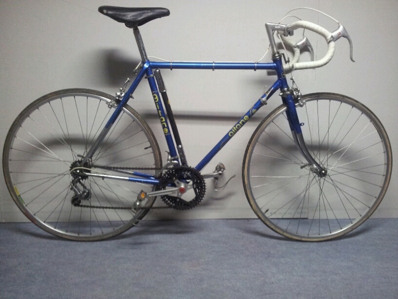

    Bonjour je suis nouveau, je viens de récupérer un vélo GITANE (Bleu avec la moitié de fourreau de  fourche et haubans chromés). Après recherche sur la toile et dans les catalogues, je n’ai pas pu retrouver le modèle ni la date de construction (seuls informations que j’ai pu trouver : les vélos avec les pattes de raccord arrière en nid d’abeille seraient de 1974 a 1977 et les plateaux en 42 X50 seraient des modèles Tour de l’Avenir, mais tout le reste des composants ne correspond pas. Si quelqu’un peux m’aider à trouver ces informations : (ci-dessous Photos + toutes les informations que j’ai pu récupérer sur le vélo)
    Gitane fédéral 1975 environ 110
    Taille 52
    Long. Tube horizontal : 54cm  -  hauteur de douille de direction : 12cm  -  potence : 9cm  -  largeur guidon : 40cm
    Poids 10.5 Kg
    10 vitesses
    Plateaux : 42 – 50 (suivant le NET : modèle : Tour de l’Avenir ?)
    Pignons : 14 – 16 – 18 – 20 – 22
    Frein avant : WEINMANN 610 Vainqueur 999
    Frein arrière : WEINMANN 750 Vainqueur 999
    Cadre : 3 tubes REYNOLDS 531
    Dérailleur avant : Campagnolo (modèle ?)
    Dérailleur arrière : Campagnolo VELOX 5 Vitesses
    Selle : SAN MARCO
    Tube de selle : RUBIS
    Jantes : MAVIC MA2 (pneu)
    Moyeu : PERRIN – MAILLARD Professionnel
    Boite de pédalier : SUGINO
    Manivelles : MAXI
    Potence : PIVO
    Cale-pied : Christophe
    Raccord de fourche avant : (Marquage : HURET
    Raccord de pattes arrière : Nid d’abeille (Marquage : N° 54)

    Alors les copains toujours pas d'infos à me donner sur la date et le modèle de ce GITANE?
    Ci dessous d'autres photos pour vous aider

    Sur la fourche, il y a des plots pour fixer un porte paquet, cela pourrait donc être un vélo genre Federal de 1974:
    http://www.gitaneusa.com/images/catalog/1974_pg4.jpg
    sur lequel la majeure partie du matos aurait été changée. Le groupe Campa est sympa, de même que les freins Weinman. Je suis moins fan de ce pédalier, que je trouve pas terrible, mais bon, c'est purement esthétique. La tige de selle et la potence semblent par contre sorties au maximum, voire même peut être au delà du raisonnable pour la potence. Si ce réglage correspond à ce qui t'est nécessaire, peut être ce vélo est-il trop petit pour toi ?
    En tout cas, c'est une joli base. Une paire de garde boues et un porte paquet avant, et un bon nettoyage, cela va sans dire, et tu as de quoi bien t'amuser.

    danywild a écrit:Sur la fourche, il y a des plots pour fixer un porte paquet, cela pourrait donc être un vélo genre Federal de 1974:
    Merci pour l'info.
    Effectivement la potence est bien trop sortie (je l'ai récupéré tel quel) et je l'ai redescendu, ce vélo est bien trop petit pour moi, c'est une taille 52 il me faut un 56. Si c'est bien un Federal pour les plots sur la fourche il n'a que cela qui correspond. pour les dérailleurs c'est du Campa, frein WEINMANN, Selle SAN MARCO etc... De plus je n'ai pas de plot sur les haubans arrière pour la dynamo. Serait il possible que ce soit un vélo fin de série avec plusieurs composants en fin de stock??

    Message  MAFAC 2000 Mar 8 Mar 2016 - 22:38
    oh oui , Peugeot était un as aussi , pour faire du patchwork !
    ce peut être aussi un vélo " monté a la carte " oui

    ton derailleur avant est aussi un Campagnolo velox , j'ai le même sur mon Haral

     Si c'est un cadre FEDERAL alors il est de 1973 (pas de plot arrière pour la dynamo)
    http://www.gitaneusa.com/images/catalog/1973/FR_1973_03.jpg

    Ce qu'il y a de sur c'est qu'il est impossible d'avoir en sortie d'usine du campa sur un trois tubes 531.

    Khunsa a écrit:Ce qu'il y a de sur c'est qu'il est impossible d'avoir en sortie d'usine du campa sur un trois tubes 531.
    Pourquoi ? du Campa était une gamme supérieure au HURET ou SIMPLEX

    ... et là c'est du Campa entrée de gamme. Charly Grosskost, un monteur local, se fournissait en cadres chez Mercier et montait des dérailleurs valentino sur du "tube de chauffe".

    vincent_r a écrit:... et là c'est du Campa entrée de gamme. Charly Grosskost, un monteur local, se fournissait en cadres chez Mercier et montait des dérailleurs valentino sur du "tube de chauffe".
    Info intéressante suuper!
    J'ai vu un Grosskost, cadre Full Reynolds et groupe simplex bas de gamme en Delrin ! Suspect

    Donc d'après vous c'est un montage à la carte par un monteur local?

    Difficile à dire... Je doute qu'il s'agisse du montage d'origine, mais on ne peut pas vraiment savoir pourquoi il est ainsi équipé.

    Désolé pour toutes ces questions Vincent mais je débute, et toutes vos réponses et commentaires sont intéressantes et enrichisse ma connaissance sur ces vélos vintage.
    Pour les frein WEINMANN (c'est du bas de gamme comparé au MAFAC)?
    Quelle est la différence d'un 610 pour la roue AV et 750 pour la roue AR
    et Vainqueur 999 correspond à un type de modèle? et quel est son niveau dans la gamme
    Merci à vous tous pour les réponses que vous pouvez m'apporter

    Pour les freins je ne connais pas mais c'est soit une copie flagrante de Mafac ou bien une fabrication sous licence MAis il y en a par ici qui sont bien plus connaisseurs que moi et t'en diront plus

    Reynolds a modifié son nom en TI Reynolds en 1977 , le sticker de ton vélo voudrait dire qu'il date d'au moins cette année..

    La cela se complique! Apparemment j'ai un cadre fédéral de 1973 (sans les composants) avec un sticker TI reynolds de 1977 on s'y perte dans ces montages patchwork

    Après recherche sur le NET "Frein WEINMANN" il en ressort que ce n'était pas une copie mais plutôt un concurrent de MAFAC et de CAMPA. Par contre je n'ai pas trouvé de réponse à  mes question
