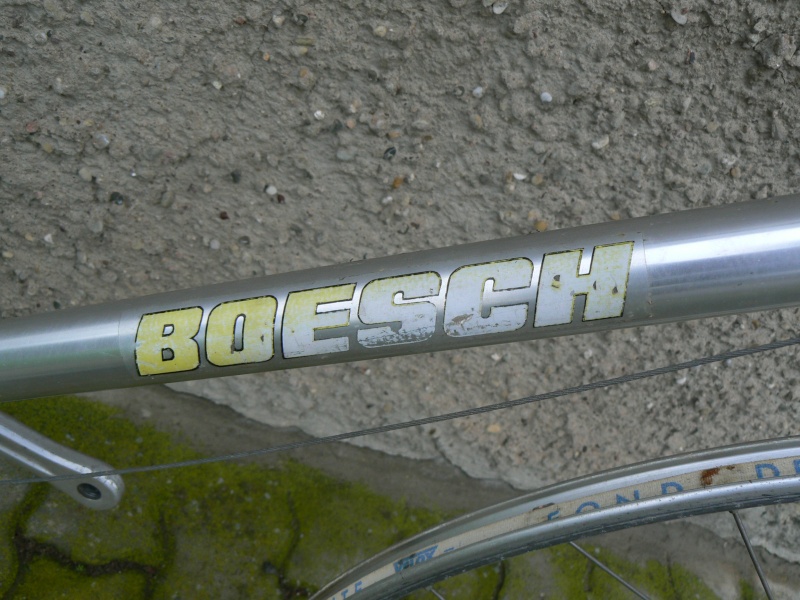

    Ma dernière trouvaille, enfin plutôt celle de vélocollection
    puisqu'il l'a trouvé dans un benne à ferraille (Shocked) et me l'a échangé.
    Je pense qu'il est des années 80 mais je ne peux pas l'affirmer.
    Y'as-t-il une datation possible à partir du N° de série ?
    Liste des composants :
    Cadre/fouche : ALAN  (cadre 55x55)
    Pédalier : Strong/Spidel 38-48
    JDD : Campa
    Selle : Cinelli
    Moyeu AR : Maillard/Spidel
    Jante AR : Mappamondo??? à boyau
    TDS : Campa
    Shifter : Shimano
    Guidon : 3tt
    Potence : 3tt
    BDP : Strong
    Machoires freins : Mafac canti
    Leviers freins : CLB
    Roue libre : Maillard
    Tel que récupéré :
    Alan - Cyclo Cross - Dsc01811
    Alan - Cyclo Cross - P1050210
    Alan - Cyclo Cross - P1050211
    Alan - Cyclo Cross - P1050312
    Alan - Cyclo Cross - P1050313
    Alan - Cyclo Cross - P1050314
    Alan - Cyclo Cross - P1050315
    Alan - Cyclo Cross - P1050316
    Alan - Cyclo Cross - P1050318
    Alan - Cyclo Cross - P1050317
    Alan - Cyclo Cross - P1050319
    Alan - Cyclo Cross - P1050320
    Alan - Cyclo Cross - P1050321
    Bon ... petit point négatif au niveau du raccord de direction.
    Il semblerait que ce soit un soucis courant sur ces cadres ALAN, et que cela ne pose pas de problème à l'usage...
    Alan - Cyclo Cross - P1050322
    Et un passe gaine un peut amoché :
    Alan - Cyclo Cross - P1050323
    Là j'ai enlevé la vieille guido, débloqué la TDS et mis une paire de Mavic GP4 (pas définitives)
    pour mieux voir à quoi il ressemble :
    Alan - Cyclo Cross - P1050326
    Alan - Cyclo Cross - P1050324
    Alan - Cyclo Cross - P1050325
    Vos avis ?

    brocker's vélo a écrit:Bon ... petit point négatif au niveau du raccord de direction.
    La cuvette fixe du jeu de direction est emmanchée dans quelle partie de la douille de direction?
    Messages : 4117
    Points : 4625
    Alan - Cyclo Cross - Empty Re: Alan - Cyclo Cross -
    Message  brocker's vélo Mar 23 Fév - 17:50
    Dans le tube de direction, j’espère ! Neutral
    Je n'ai pas encore démonté donc je ne sais pas ...

    ben la franchement il est bien bien fendu pas content
    perso je ne roule pas comme ça  No  , déjà que j'ai longtemps hésité pour le mien alors que la fissure n'a vraiment rien de comparable ...
    Alan - Cyclo Cross - Fissur10
    bon je dois te dire aussi que ça n'a pas bougé d'un poil depuis, m^me après l'eroica et pourtant cette année c'est pas les trous et les bosses qui manquaient ...
    mon petit renfort :
    Alan - Cyclo Cross - Fissur11
    Messages : 4117
    Points : 4625
    Message  brocker's vélo Mar 23 Fév - 20:55
    Oui, j'avais pensé à un renfort dans ce style mais dans mon cas je doute de l'efficacité.
    Je viens de démonter le JDD, voici ce que ça donne de l'intérieur Suspect :

    brocker's vélo a écrit:Oui, j'avais pensé à un renfort dans ce style mais dans mon cas je doute de l'efficacité.
    c'est bien le problème pas content
    sur mon Alan rien de visible de l’intérieur, le tien est bien malade No

    Ce vélo a dû passer par l'atelier de Jean-Claude Boesch, un cadreur qui œuvrait à côté de Molsheim (un ouvrier qui cadrait sur son temps libre et n'utilisait que du Columbus SL - SLX, à ma connaissance), d'où les stickers "Boesch" et "Dura-ace".
    Les Alan, surtout les CX, étaient plus ou moins jetables, trop fragiles pour être fiables bien longtemps. C'est un très bel objet, qui peut encore sans doute être utilisé pour des petits trajets, personnellement je ne risquerais pas une sortie sportive avec une telle fissure. mouais

    Je vais le remonter avec des pièces qui trainent, et lui faire subir un test un peut "Hard" dans les champs.
    S'il tiens le coup, je le garde et le remonte pour une utilisation route, tranquille comme tu dis.
    On verras bien ...
