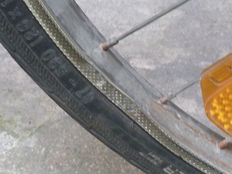

Reprise d'activité sur ce vélo!
Je l'avais indiqué dans un autre fil, j'ai maintenant une jante de rechange, va donc falloir faire le transfert. Comme c'est une opération qui me stresse un poil (et c'est peu dire) j'ai d'autres travaux à effectuer sur le vélo.
J'ai aussi récupéré une roue avant avec jante alu double paroi, pour transporter de bonnes charges et aussi pour bénéficier d'un meilleur freinage par temps humide, mais faut d'abord que j'y change son axe en remplaçant l'attache rapide par un axe plein à boulons. Et puis il faudra les gardes boues.
J'ai aussi en stock un beau guide câble pour l'arrière de la commande du sturmey, j'espère un peu que son effet sera plus qu'esthétique.
Car un petit incident m'a permis de réaliser que ce vélo avec lequel j'aime vraiment bien rouler par ici m'est indispensable: je me suis rendu compte cette semaine sur un petit trajet heureusement que la manivelle de gauche était sur le point de se faire la malle! C'est maintenant au moins temporairement résolu par un serrage efficace (et après moult pauses serrage provisoires sur le chemin) après avoir vérifié que rien n'était abimé. Par contre il me faudra mettre des rondelles entre l'écrou et les manivelles, comme dans un premier temps je devais souvent resserrer le pédalier je m'en était abstenu jusqu'ici.

Roue avant changée. Place à la jante alu double paroi moins jolie même (surtout?) avec la rouille mais plus robuste et aux meilleur comportement pendant un freinage même sans briller. Il m'a fallu substituer l'attache rapide et son axe creux pour un axe plein. Pour l'instant, ni voile ni saut ni jeu. J'étais prêt à redescendre chercher des pizza mais non, prochain transport demain matin.
au retour:

Prochaine étape: le changement de jante pour la roue arrière. Je n'ose même plus jouer de la clé a rayons sur celle-ci tellement elle est dans état déplorable. C'est prévu pour le début de l'année prochaine. Faut que je m'occupe de mes autres vélos même si depuis mon accident cet été celui-ci est mon principal vélotaf. Bien qu'il serve par tout temps je vais l'équiper lui aussi d'une selle en cuir. Les housses c'est pas pour les chiens et ont a le droit de les garder pour rouler quand il mouille.
Alors qu'y a-t-il à dire en plus? Que le nombre de dents du plateau est quand même plus adapté au moyeu. Je m'explique. Après un passage en roue libre, le Sturmey qui n'a que 2 cliquets peut être long à repasser en prise à vitesse relativement élevée. Avec ces quelques dents supplémentaires au plateau je me suis il semble à peu près débarassé du cas critique ou après 2-3 tours de pédale je me trouvais toujours au point mort.

Merci pour vos commentaires. En fait j'ai concernant les moyeux j'en ai deux qui ont chacun un souci distinct.
Sur celui qui est actuellement monté sur une roue et qui est sur mon vélo les vitesses 3 et 2 (soit dans cet ordre celle qui augmente le développement et la neutre) sont OK. La première (celle qui diminue le développement) je ne pouvais pas la passer pour quelques raisons variées: soit je n'avais pas assez de course de câble (comme sur la première photo) soit le crochet en alu pliait car le moyeu est sans doutes encrassé. Avec le nouveau crochet j'espère avoir les 3 mais lors de mon test de ce soir le câble n'était pas assez tendu. Nouvel essai demain normalement.
L'autre est nu et je vais (enfin c'est au programme pour un jour non encore déterminé) démonter celui-ci où les vitesses 3 et 1 passent. Ce doit être le problème que tu évoques. Avec mon petit plateau je n'avais pas besoin de la 1 d'où mon choix de la roue construite autour de l'autre moyeu, quitte à faire le changement de jante.
J'ai un éclaté du moyeu et le sujet de TTV ou il y a des photos d'un démontage/montage complet. Mais c'est vrai que c'est du gros boulot et que quand je me mets au bricolage j'ai tendance à préférer m'attaquer à des problèmes que je pense pouvoir assez vite résoudre. Mais j'aime tellement ce vélo que je vais finir par le faire.

Je m'étais redonné jusqu'à la fin de l'hiver pour changer la jante de la roue AR, j'ai peur d'être un peu en retard pour changer... Et attendant, c'est devant que j'ai eu un petit souci: le porte bagages s'est affaissé au fur et à mesure jusqu'à pincer un peu GB contre le pneu. J'ai comme d'hab trainé un peu avant de démonter la roue pour marteler un peu le fautif après avoir serré les boulons du PB. Le pneu a un peu morflé mais il a quand même réussi à percer l'alu du GB! Ces 'dutch perfect' c'est vraiment du béton.
dromaludaire- Rouleur
- Messages : 3298
- Message n°23
Re: dévététisation d'un baroudeur.
Substitué à la vieille chaine une KMC largeur BMX achetée neuve sous emballage btwin; je connais maintenant la longueur qu'il me faut: pile 100 maillons. Pas eu à toucher à la roue et du coup au réglage des vitesses.
Je vais le faire ce changement de jante, je me suis rendu compte que certains rayons se désserrent tout seuls.
- Messages : 3298
- Message n°24
- Ben elle est pas changée cette jante...
- Ah non tiens... Mais la selle oui, et puis ça faisait longtemps que j'avais pas mis de photo. Elle claque la chaîne hein?
- Euh si on veut. Les bouchons de chambre à air par contre, superbes. Un vrai choix d'esthète qui se respecthe.
- Ben oui comme j'ai perdu un gros catadioptre de roue fallait augmenter la visibilité du bouzin.
