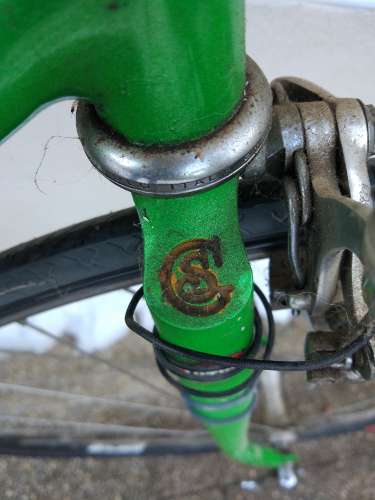

    Bonjour à tous, le petit dernier sur lequel j'ai eu un coup de chance et un coup de coeur
    C'est un vélo fait par Guy Seyve avec un magnifique brasage, tout en Super Vitus 971 (Sticker Ferrapy sur la base)
    J'ai trouvé peu d'infos sur les vélos Guy Seyve sur Google, peut etre que certains d'entre vous ont des infos complementaires
    Dérailleur avant & arrière : Campagnolo Victory
    Leviers freins : Campagnolo Triomphe ?
    Etriers freins : Campagnolo Victory ?
    Shifters : Campagnolo Victory
    Pedalier : : Campagnolo Victory
    Tige de selle : Campagnolo Victory
    Jeu de direction : : Campagnolo Record ou Record Strada ?
    Potence : 3T
    Cintre : 3T
    Jantes / Campagnolo Omega Strada
    Moyeux : Suzue , pas reussi a identifier le modèle, pas sur vélobase
    Pédales : Campagnolo Victory
    Quelques images tel que je l'ai récupéré.

    Intéressant!!! Faudra tout uniformiser en Campagnolo mais lequel?? Je pencherais sur du Super Record car tes étries de frein semblent pluto être des Super record dernière génération. Il faudrait que tu fasse des photos plus détaillées sur ces étriers et aussi sur le reste. Entre le Victory et les super Record il y a une différence...
    Il a des gammes très mélangées, mais je pencherais sur du Super Record... Si c'est le cas, tu pourras gardé le jdd (record)... et mettre des roues à boyaux avec moyeux Record... Le vert se marie très bien avec le rappel de selle et guido jaune (à respecter si possible) mais à ne pas surcharger avec des gaines jaunes aussi...plutôt des grises.
    Les gravures de la griffe sur le cadre à refaire en jaune aussi...

    Très beau vélo avec de belles finitions . Personnellement je garderai le groupe Victory qui est parfaitement cohérent avec le cadre . Un bon démontage nettoyage graissage suffiront Wink

    Je ne crois pas que le cadre soit si récent...même s'il a les haubans sans sifflets et manque de raccords. Il faut plus de photo des étriers de frein pour déterminer si c'est du victory ou SR...

    Du coup pour la datation, probablement début 80, vu les peripheriques et le fait que le Super Vitus 980 ait commencé en 1980
    Du coup j'ai rechecké les leviers étriers et d'apres velobase ce sont des Victory (Campagnolo 415/102, Victory) et non des super record, le syteme de tension du cable au niveau de l'etrier est different des SR ou il est rond avec une rondelle gravée Campa et la partie d'arrivée des cables est blanche et non noire

    Alors apres re re verification il semblerait donc que les leviers soient des Triomphe et les etriers des Victory
    A votre avis ?

    je pense que tu as tout a fait raison !
    en haut les Victory en bas les Triomphe

    Les étriers sont belle et bien Victory. Mais je persiste aussi sur le fait que ce cadre est peut-être dans la frontière 70-80 et même début 80. La couleur et le style dans le décalcomanies n'indiquent pas du tout la fin 80... Je pense qu'il était en Nuovo Record et on l'a fait évolué avec le reste, d'où ce panachage si varié...
    En général le jdd indique aussi le groupe car c'est le truc le plus chiant à enlever et le jdd ne détermine pas forcément une amélioration quelconque par rapport au besoin de faire évoluer le vélo...

    Ariusbike1974 a écrit:Les étriers sont belle et bien Victory. Mais je persiste aussi sur le fait que ce cadre est peut-être dans la frontière 70-80 et même début 80. La couleur et le style dans le décalcomanies n'indiquent pas du tout la fin 80... Je pense qu'il était en Nuovo Record et on l'a fait évolué avec le reste, d'où ce panachage si varié...
    Alors pour la petite histoire, j'ai acheté ce vélo a la fille de son seul et unique propriétaire, qui m'a assuré que le vélo etait tél que son père l'avait commandé chez son vélociste (Ferrapy à Saint Etienne).
    Il n'est pas vraiment panaché vu que l'essentiel du montage est en Victory (le JDD Victory existe et ressemble aux Modeles superieurs)

    Il peut y avoir un décalage entre le vrai origine ou l'année du cadre et puis le reste des choses qu'on a décidé de mettre dessus après coup. Les accessoires qu'y figurent sont de la fin 80 mais le cadre ne me semble pas être si récent.
