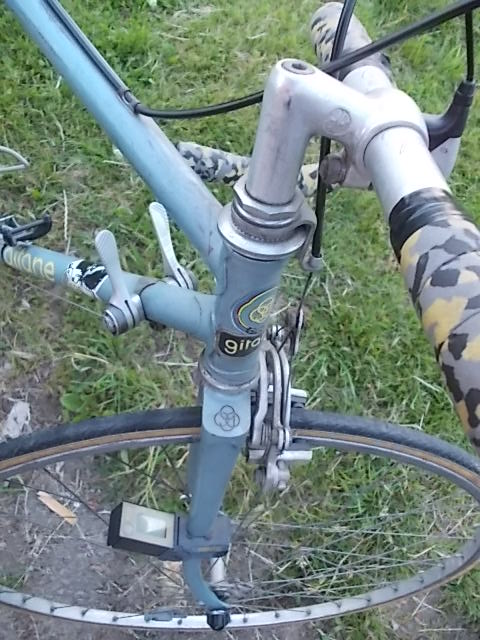

    voici les dernières photos , lol!
    regardez bien cette fourche Suspect affraid

    Message  Jeffski Lun 22 Juil 2013 - 16:45
    Ton pédalier n'a pas été bricolé, c'était le principe avant, Campagnolo a utilisé ce principe jusque dans les 90s.
    Sur mon Helyett j'ai le même pédalier Nervar mais le 30 a été retiré.
    Pour la fourche, tu peux essayer de mettre la roue dans l'autre sens : si la jante reste proche du même fourreau c'est que la fourche est pliée sinon c'est juste la roue qui est voilée.

    Message  caskaboulon Lun 22 Juil 2013 - 21:10
    en fait , aucun souci sur la fourche , c'était pour faire voir la partie triangulaire de ta tète de fourche = massif et étonnant !affraid

    Message  Jeffski Lun 22 Juil 2013 - 23:16
    Ok Smile
    Ça m'a pas sauté aux yeux vu que j'ai toujours connu ce modèle
