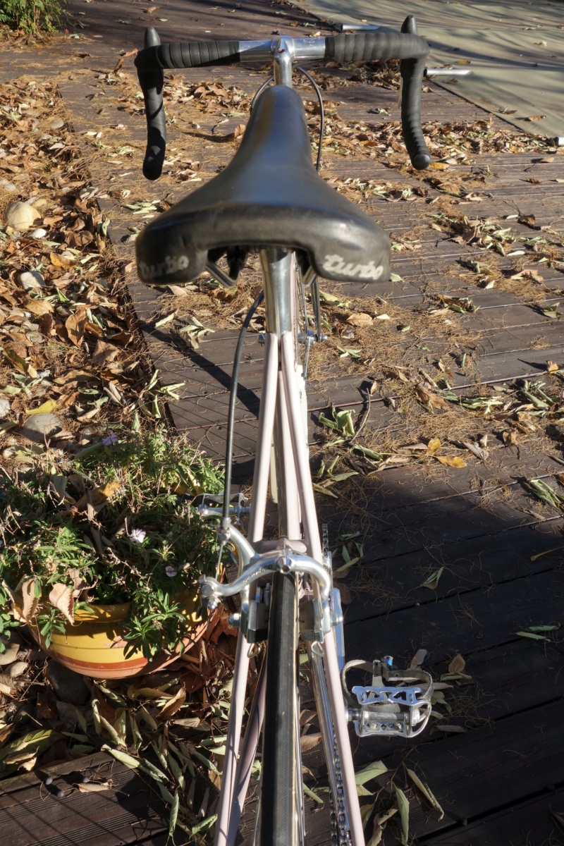

    belle journée aujourd'hui, donc belle ballade de 55 bornes avec ce mercier.
    tout est fluide arabesque et mavic 501 oblige, les réglages de position malgré le cadre un poil grand pour moi conviennent parfaitement.
    bref je rentre enchanté ravis d'avoir enfin un tout vitus 980 Aero dans le garage et.....catastrophe sgronf!
    petit coup de chiffon comme toujours avant de le remettre au clou jusqu'à la prochaine fois et là, je trouve...une fissure sous le plot de fixation des manettes gloups Suspect soupir! agrreu!
    mercier formule 1 vitus 980 by alfy Dsc04837
    bon je sais bien qu'avec une revente à la découpe je vais retrouver mon investissement initial mais quand même j'ai les boules parce que ce type de velo ne court quand même pas les rues...
    d'un autre côté ce n'est pas non plus un colnago mexico alors une réparation chez un cadreur et une nouvelle peinture n'est pas non plus forcement intéressante ...
    bref je ne sais pas quoi faire donc en attendant ... je vais attendre avant de prendre une décision.
    vos avis sont les bienvenus d'ailleurs scratch

    Message  cyfac30 Mer 16 Déc - 21:31
    bon, la déception étant un peu passée, je me suis attelé à comprendre l'origine de la fissure.
    comme je le supposais ce sont bien les manettes de vitesses fixées sur le plot du cadre qui en sont responsables .
    c'est invisible à l'œil nu mais en posant un doigt sur la fissure en changeant les vitesses on peut sentir un léger mouvement autour de la fissure pas content
    évidement brasure, changement de tube, peinture neuve etc ...ne sont pas d'actualité.
    d'un autre coté je ne vois pas l'intérêt de garder ce velo suspendu dans le garage.
    donc un petit coup de rustol sur la fissure, du scotch transparent pour éviter une éventuelle infiltration d'eau et ...un rislan pile sur la fissure.
    c'est pas beau, ça ne sert probablement à rien mais je vais continuer à me servir de ce velo.
    au pire si la fissure gagne du terrain je le verrai rapidement sous le scotch et je serai toujours à temps de garder tout le matos et de benner le cadre pas content
    au mieux comme sur l'Alan dont les fissure des raccords avant n'ont pas bougées aprés un petit millier de km ,je pourrais continuer à profiter de ce mercier pas commun Wink
    la "réparation" :

    advienne que pourra....si la fissure gagne la bataille je trouverai bien un gogo pour me ramener sur son dos Smile
    alf
    alf
    Messages : 2802
    Points : 3152
    Age : 70
    mercier formule 1 vitus 980 by alfy Empty Re: mercier formule 1 vitus 980 by alfy
    Message  alf Jeu 17 Déc - 5:33
    zut alors ! tu crois que cette fissure était là quand j'avais ce vélo ? car j n'ai rien vu ; désolé
    ou est ce en ôtant la résine ?
    cyfac30
    cyfac30
    Messages : 3276
    Points : 3718
    Localisation : 30/34
    Message  cyfac30 Jeu 17 Déc - 8:20
    alf a écrit:zut alors ! tu crois que cette fissure était là quand j'avais ce vélo ? car j n'ai rien vu ; désolé
    coucou alf,
    aucune inquiétude Wink
    elle n'y était pas, est apparue après la 1ere ballade bien en dessous de la résine que j'ai ôtée.
    alf
    alf
    Messages : 2802
    Points : 3152
    Age : 70
    Message  alf Jeu 17 Déc - 8:31
    Ah ouf quand même ;
    tu sais que j'ai le même en "dame" mais pas terminé ; j'ai vérifié le support de plots et alentours ...rien , nickel ...re ouf
    j'ai, ce matin , refabriqué à partir d'une , les deux pièces blocage de manettes plutôt que de remettre la résine qui n'allait pas top
    là ça colle c 'est impec
    mercier formule 1 vitus 980 by alfy 20201214
    cyfac30
    cyfac30
    Messages : 3276
    Points : 3718
    Message  cyfac30 Jeu 17 Déc - 9:02
    alf a écrit:Ah ouf quand même ;
    parfait comme ça suuper!
