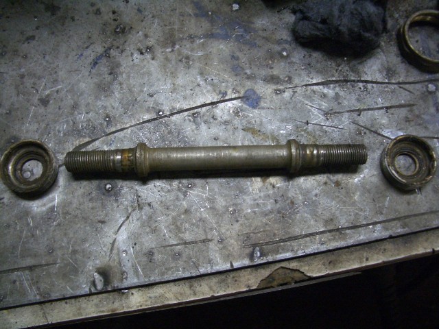

Re: Jean Baptiste Louvet
Les roues sont plus atteinte que je ne le pensais, j'ai commencer a frotter les jantes, bien piqué et le chrome est venue avec
donc il n'y aura plus de chrome
les moyeux sont estampillés aussi JBL
des moyeux bien étrange, mais tres mécanique en faite
en faite, c'est comme un boitier de pédalier mais en plus petit, on règle le bon jeu sur les billes et on sers le gros écrou qui bloc le réglage.
pas d'écrou et contre écrou compliqué a régler, ça m'a pris quelque seconde pour obtenir et bloquer le bon réglage

- Message n°44
Fred 426 a écrit:Les roues sont plus atteinte que je ne le pensais, j'ai commencer a frotter les jantes, bien piqué et le chrome est venue avec
Pour un vélo sur lequel on garde les traces de sa vie antérieure comme tu le fais je préfère l'acier à nu poli plutôt qu'un chromage galeux ou pire un rechromage bling bling.
Ceux qui persifflent sont les jaloux qui aimeraient bien avoir la facilité du sablage que tu as pour faire le plus gros Mais à mon goût, je pense qu'il faut compléter par une petite séance de polissage
Quelques secondes pour régler ces moyeux de roues Quelques minutes + une bonne dose de grossiertés. La cuvette m'a l'air fendue pour bloquer le chapeau en rotation et pendant le serrage elle doit se refermer également sur les billes et modifier ainsi le réglage du cone. Si tu dis vrai --> Euromillion tout de suite

- Message n°46
sans déconné, dans les cuvettes, il y a un chemin de roulement emmanché pour les billes.
cambouis44- coursier
- Messages : 1434
Points : 1660
Age : 79
Localisation : Saint Nazaire
- Message n°47
Evidemment si tu ne dis pas tout !! Moi qui étais prêt à te plaindre ...
