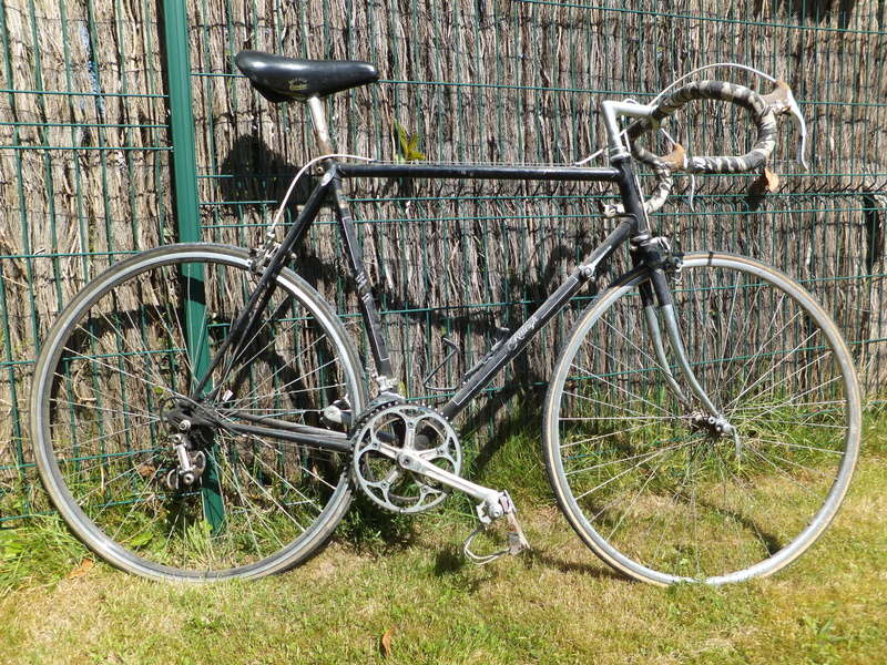

Voici le dernier arrivé, achat coup de cœur qui nous vient tout droit d'Emmaus (si en plus on peut faire une bonne action...). Je n'ai pas pu résister à le faire passer en priorité, le démontage a déjà commencé ; la liste s'allonge me voilà en double file sur d'autres projets...
C'est un Raleigh competition en Reynolds 531, équipé en shimano 600 arabesque et campagnolo nuovo record (pat.74) pour le dérailleur arrière. Il y a pas mal de boulot pour lui redonner son éclat d'antan et la peinture est assez abîmée mais je ne compte pas la refaire car je doute de retrouver une décoration identique. Je le trouve assez sobre et classe en même temps.

Ouah ! Superbe !

Magnifique
Myyra avait le même en beige et décorations bleu ciel. J'ai rêvé devant chaque fois que j'ai eu l'occasion de passer visiter son garage. Ces vélos sont vraiment parmi mes préférés. Les décorations sont superbes, fines et de bon goût, et surtout, j'adore la ligne de ces cadres. Je les trouve fins et racés. Bon, OK, je n'y connais rien, mais tout de même, c'est un vélo terrible. Tu as eu beaucoup de chance de dégoter une telle merveille chez Emmaüs, bravo.

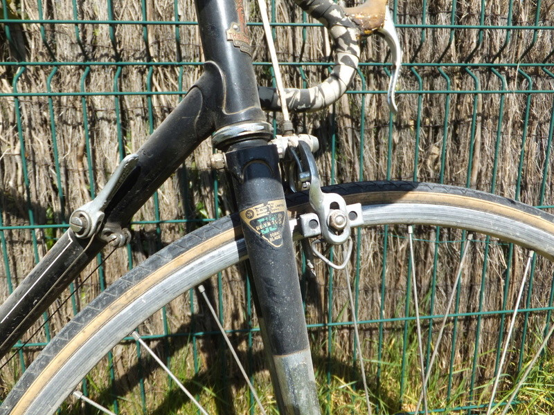

Je l'ai posté en course mais je vois des œillets pour gardes-boue : demi-course ?!
J'ai commencé le nettoyage des pièces, je pense changer le dérailleur arrière pour homogénéiser le groupe. Les cocottes de frein sont mortes, je vais essayer d'en trouver de nouvelles. Et la roue arrière n'est pas d'origine, elle semble plus récente ; je vais voir ce que j'ai en stock.
Me_PE10SW- Vétéran
- Messages : 7293
Points : 7449
- Message n°5
Re: Raleigh competition
Tata Selle a écrit:Je l'ai posté en course mais je vois des œillets pour gardes-boue : demi-course ?!
Si c'est un neuf tubes, il peut rester dans cette catégorie

Oui, il me semble qu'il est full reynolds (je n'ai pas en tête ce que mentionnait l'étiquette du cadre, à vérifier).

les oeillets ça ne vaut rien dire ...mais ce n'est pas un full reynolds ..
Plutot l'équivalent d'un PS10 de chez peugeot (3 tubes du cadre + fourche Reynolds)

Il me semblait qu'a minima, l'absence d'oeillets confirmait la vocation de coursier pour un vélo ; peut-être que leur présence ne veut rien dire.
Quant à la qualité des tubes (cela reste à confirmer) mais il me semble que l'étiquette fasse mention de "Fork blades, stays and butted frame tubes" : soit full reynolds.

En effet tu as raison sur ce dernier point.
Mais les œillets ont été proposés longtemps sur beaucoup de vélos de course, afin de autoriser les bluemels l'hiver .(jusqu'à la fin des années 70 je pense)

Me_PE10SW a écrit:Tata Selle a écrit:Je l'ai posté en course mais je vois des œillets pour gardes-boue : demi-course ?!
Je confirme ce qui est inscrit sur l'étiquette Reynolds 531 : "Fork blades, stays and butted frame tubes"
Il restera donc dans cette catégorie !
