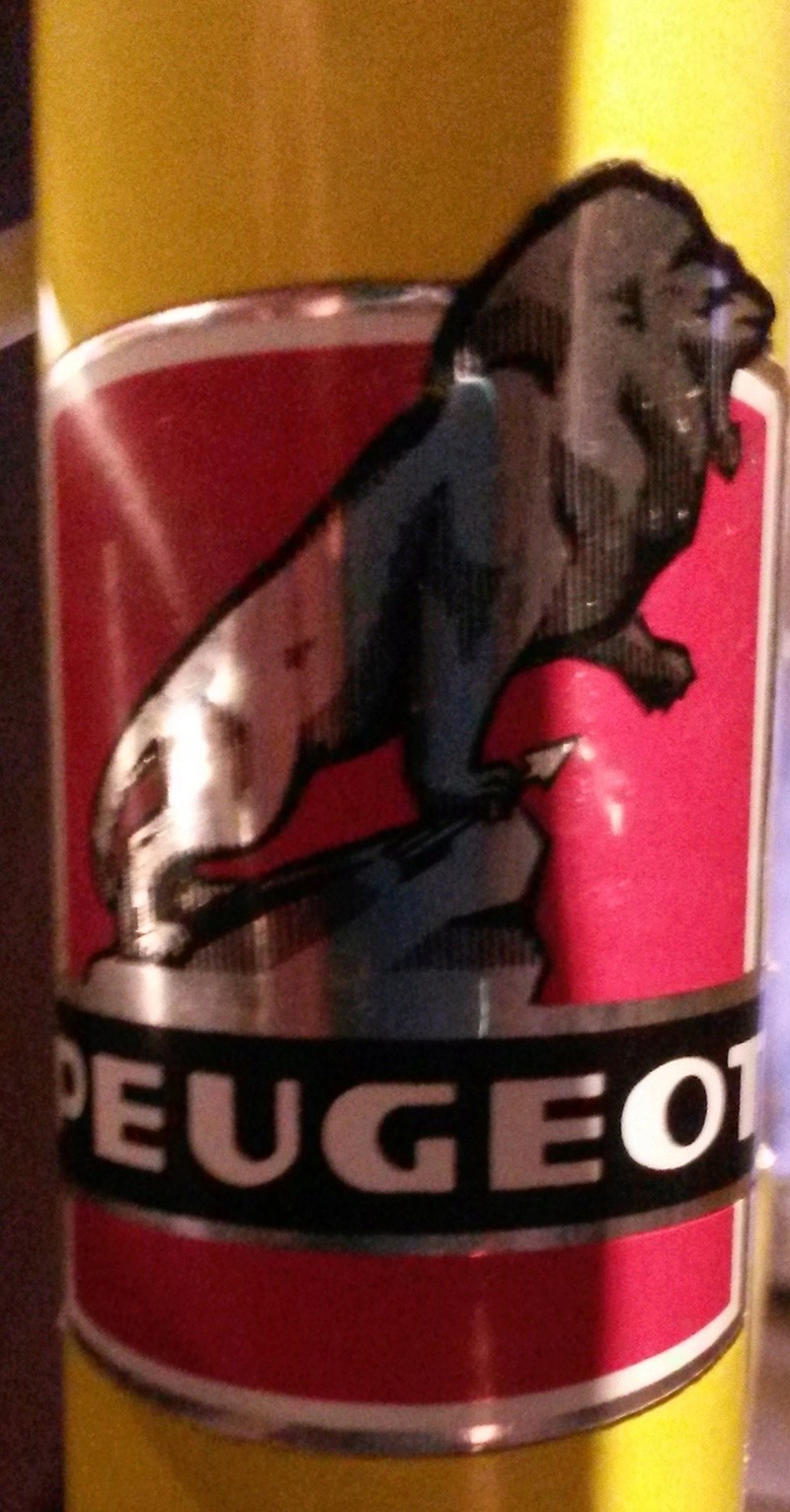

Le blason indique une annee entre 71 et 75 d'apres le document sorti pour presenter les velos pour les 200 ans

j'ai trouvé ça sur la toile,strictement le même , cadre allégé avec épaules de fourche noires, pompe à l'horizontale mm freins et dérailleur mm plateau
un PN10 de 1975
et puis voici mon blason le mm que celui de 1971 mais sans la mention "made in france
alors mon vélo un PN10 de75 ?
un PN10 de 1975

- Message n°38
Re: PEUGEOT PN10 1973
https://i.servimg.com/u/f62/19/82/52/80/20180328.jpg
Les freins qui sont sur ce vélo sont des ALTENBURGER il sont sorti en 1969 et on les retrouve jusqu'en 1979 .
Le numéro est sûrement ici, un numéro de fonderie.

Bjr,
ultime rectif
selon deux spécialistes PEUGEOT mon vélo serait un PN10 de 1973
corroboré par le tableau ci joint que d'aucuns ont déjà peut être , ou bien pourrait servir
ultime rectif

- Message n°44
Impossible qu'il soit après 72 ,en 72 les No de cadre étaient a 7 chiffres , le No de ce vélo indique 1970 ;après !!!
