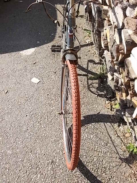

    ce superbe vélo a trés trés peu roulé , je l'a acquit avec sa pompe d'origine affraid , et ses pneu 650b , totalement "bulés" mais neuf Laughing
    le dérailleur est un SIMPLEX a coulisseau affraid
    j'ai déja les pneus rouge neuf en 650 x 35 b , reste plus qu'a ... lol! CYCLES   A.DEFAYE  1935-39 2013-291CYCLES   A.DEFAYE  1935-39 2013-292CYCLES   A.DEFAYE  1935-39 2013-293

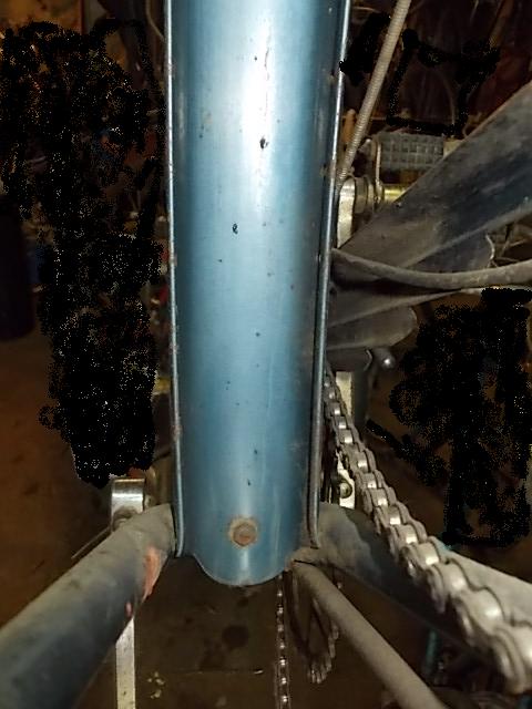

    - nettoyage frein arrière , remontage de l'étrier (a la loctite bleu )qui était totalement dévissé affraid

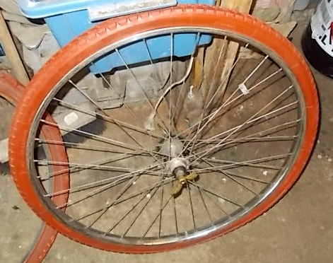

    - changement des 2 pneus 650 x 37 B de chez mr LARGET www.pneusolex.com
    CYCLES   A.DEFAYE  1935-39 2013-328CYCLES   A.DEFAYE  1935-39 2013-330
    CYCLES   A.DEFAYE  1935-39 2013-331

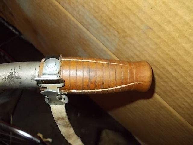

    - pose de la poignée droite en bois , collée au néoprène
    CYCLES   A.DEFAYE  1935-39 2013-332
    ça donne ceci cheers

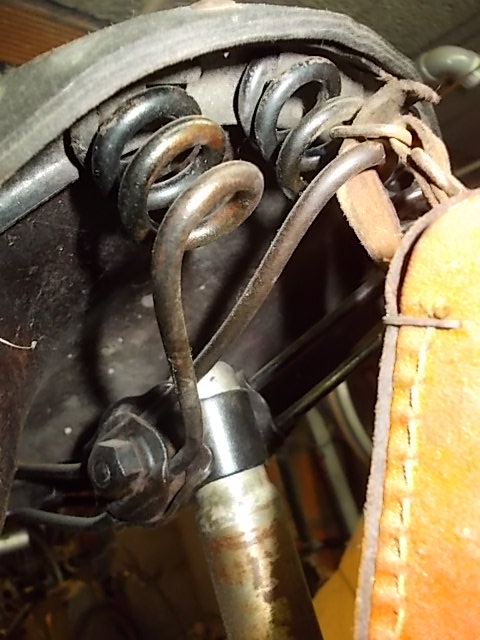

    intérieur du GB arr , laissé tel quel affraid CYCLES   A.DEFAYE  1935-39 2013-333
    le dessous de selle totalement neuf , avec le noir de l'époque :drunken: CYCLES   A.DEFAYE  1935-39 2013-334

    Et le tendeur autour de la selle? Wink
    C'est triché ce coup ci, trop facile comme restauration, changer les pneus clown
    lol!
    CYCLES   A.DEFAYE  1935-39 Empty Re: CYCLES A.DEFAYE 1935-39
    Message  caskaboulon Mer 5 Juin - 21:45
    je l’ôterai dès que la selle aura repris sa forme lol!
