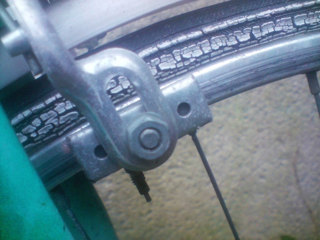

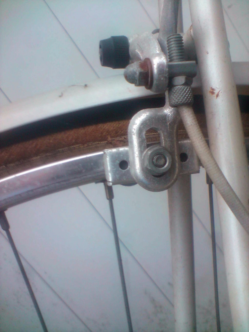

    Message  riendf Dim 20 Jan - 16:08
    Avancement des travaux. Changement de roues donc (me reste a mettre une roue libre en au moins 26 ou 28 dents derrière, en fonction de mon stock), et donc la chaine attendra pour que je puisse calculer sa taille)
    Changements des plateaux 48/38 par des 52/42
    Le cintre a été remplacé par un truc en acier qui trainait chez moi, la guido est une guido de recup d'un des peugeot psv.
    Un petit coup de polish. (mais reste des traces de rouilles, faudrait rustoliser, mais flemme pour un velo que je vais pas garder)
    Et a regler le jeu dans le pedalier. (mais je nai pas encore  la pince a ergot pour serrer la bague chez moi)
    Les freins sont faits, reste les vitesse a régler aussi forcement, mais cela prendra juste quelques minutes.
    Nord France tube cintré P2001111
    Nord France tube cintré P2001110
    Nord France tube cintré P2001112
    Nord France tube cintré P2001113
    Nord France tube cintré P2001114
    Nord France tube cintré P2001115
