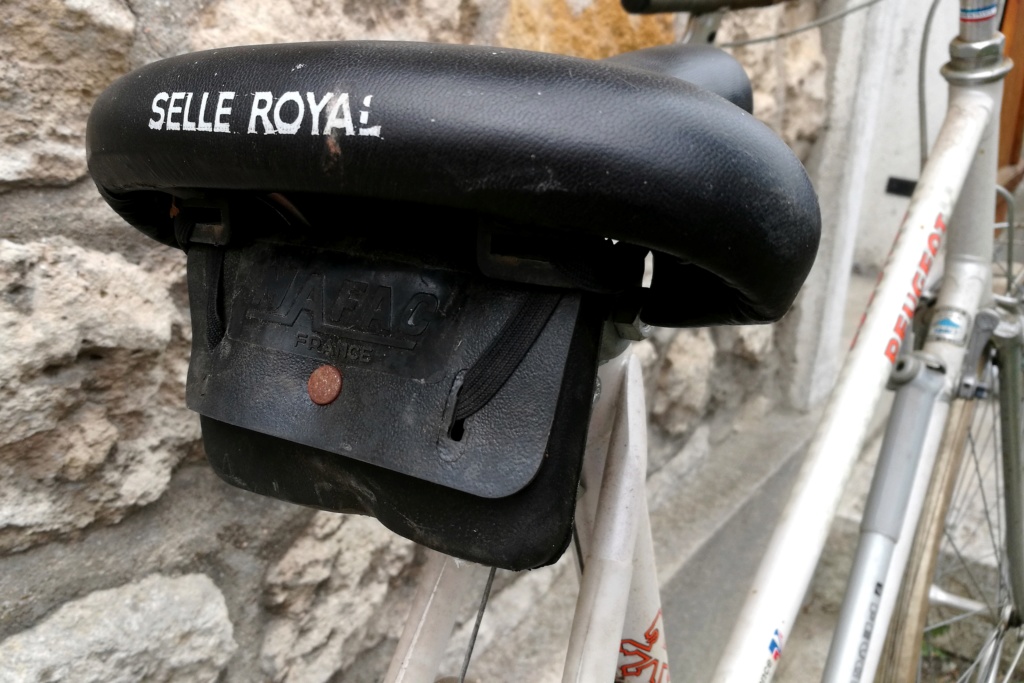

    La p'tite pochette (et ses outils)
    Peugeot PF65 1982 Img_2108
    La boite à piles

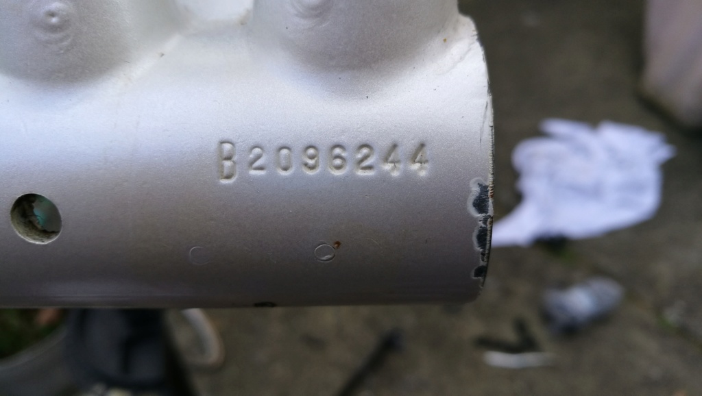

    Un très beau spad, avec un cadre de septembre 1982 suuper!
    Seb!
    Seb!
    Messages : 2028
    Points : 2130
    Localisation : Périers
    Peugeot PF65 1982 Empty Re: Peugeot PF65 1982
    Message  Seb! Mer 10 Avr 2019, 22:28
    Me_PE10SW a écrit: Un très beau spad, avec un cadre de septembre 1982 suuper!
    Merci l'expert respect! , je ne savais plus si le 09 faisait référence au mois ou à la semaine.

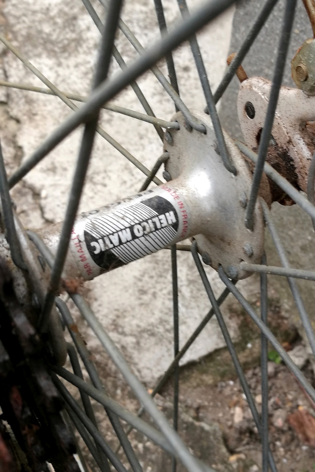

    Les gardes-boue sont beaux et reviennent de loin mais la couleur champagne … c'est pas tres beau sur ce blanc. Le Simplex et les Mafac siglés Peugeot et un pédalier triple, y a rien a jeter.
    Sinon, pourquoi ne pas avoir remonter un moyeu identique a l'arriere comme celui de l'avant a la place de cet Helicomatic ?
    En moyeux Normandy/maillard ,meme en grandes flasques en série Luxe ou non c'est plutôt bon marché, facile a trouver et tout aussi joli. Apres c'est un choix.
    L' Helicomachin, c'est juste bon en déco dans l'atelier  hahaha!

    J'ai édité mon message pour que ce soit plus clair Wink . L'avant est l’arrière sont en Maillard d'origine, les dates correspondent, une autre vue de l'avant :
    Peugeot PF65 1982 Img_2148
    A propos des Helicomatic, j'ai lu un peu de tout scratch et puis la transmission de ce spad ne subira jamais de grosses contraintes parce qu'il n'est pas fait pour ça No
    Dans un premier temps, mon choix s'est porté sur un maintient des specs d'origine, je verrai à l'usage Very Happy
