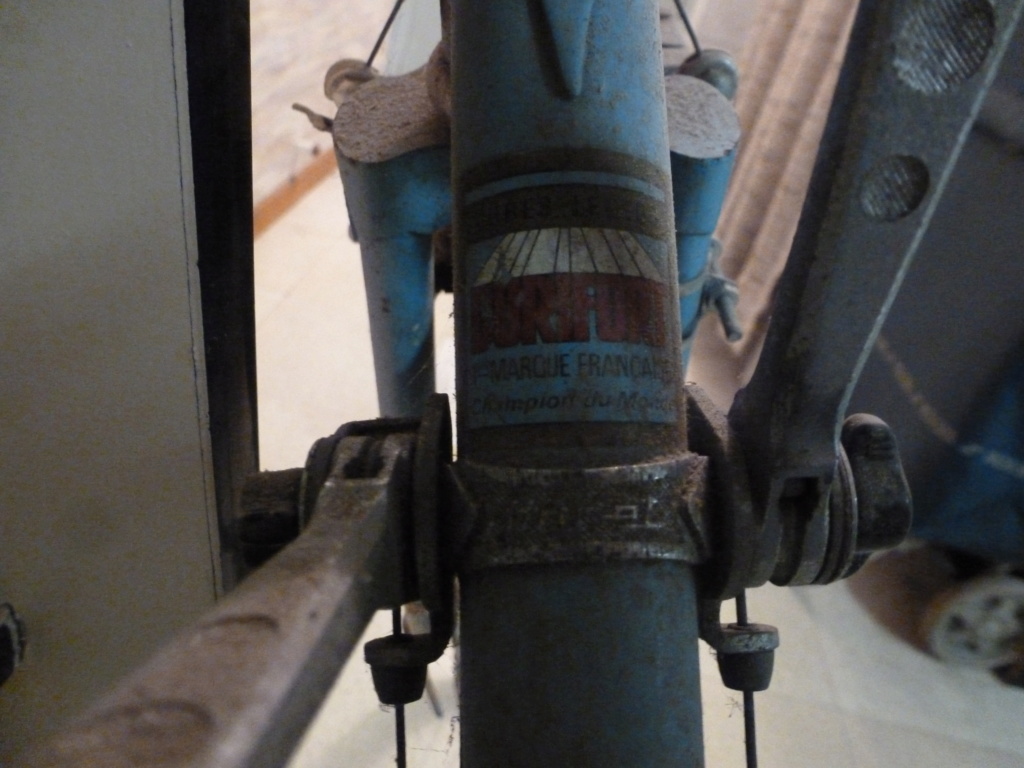

    Une fois n'est pas coutume... voici un projet de remise en état.
    (je suis un lecteur assidu du forum pour entretenir mes vélos, mais pas un acharné de la restauration)
    C'est le vélo de mon grand frère, acheté vers 1975 à la CAMIF, de marque STELLA. Je l'ai rangé dans "randonneuse légères" à cause du triple plateau qu'on ne trouve pas sur les demi-courses mais j'ai un doute sur sa légèreté...
    Je vais le bichonner par raison sentimentale... J'espère que cela plaira au fréro, qui me regarde de là-haut...
    Voici quelques photos :
    Randonneuse Stella  P1030711
    Randonneuse Stella  P1030712
    Randonneuse Stella  P1030710
    Randonneuse Stella  P1030713
    Randonneuse Stella  P1030714
    Planning :
    graissage de tous les roulements,
    nettoyage et lustrage,
    fixation d'éventuels points de rouille,
    virer le compteur de vitesse (à qui je dois l'absence du garde-boue avant)
    rétablissement de la lumière,
    changement de tous les câbles, des patins de freins,
    changement de la tresse de guidon (noire ? bleue clair ?)
    changement de la selle,
    le plus dur : retrouver un garde-boue avant...
    Je ne suis pas pressé - et je n'ai pas beaucoup de temps - alors la suite ne sera pas rapide !

    Ouah super!
    C'est la copie conforme du mien, à l'exception de la selle.
    https://www.velovintageagogo.com/t7170-randonneuse-legere-stella
    J'vais fini par changer la guidoline par une jaune, ça lui allait bien.
    bonne restau a toi, nul doute que ton frère va adorer voir ça, de la ou il est.

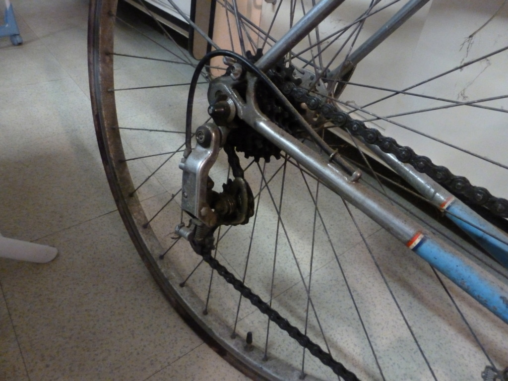

    Belle randonneuse qui donne envie de rouler Arrow
    Belles pattes arrières affraid
    Bonne restauration oui

    En durifort, très confortable et pas trop lourd c'est probablement bien une randonneuse dès l'origine. Très classe avec ses chromes.
    Elles ont quoi les pattes arrières?
    Messages : 2646
    Points : 2752
    Localisation : Essonne/Cantal
    Randonneuse Stella  Empty Re: Randonneuse Stella
    Message  la-haut Mer 10 Avr - 18:17
    dromaludaire a écrit:En durifort, très confortable et pas trop lourd c'est probablement bien une randonneuse dès l'origine. Très classe avec ses chromes.
    Le demi chrome, j'adore oui
    Messages : 3298
    Message  dromaludaire Mer 10 Avr - 19:15
    Ah j'avais mal compris. Moi aussi j'aime beaucoup.

    Message  Papounet Mar 16 Juil - 21:41
    Quelques surprises...
    La manivelle gauche a été changé contre une Nervar. N'ayant pas le bon extracteur, j'ai dû mettre le vélociste à contribution.
    J'ai retrouvé la manivelle d'origine mais l'emmanchement est foiré, un balourd a roulé avec la manivelle desserrée et le trou carré est tout bizarre. Il me faut donc une manivelle TA étiquette noire, de 170.
    Le dérailleur arrière Allvit a la fourchette qui semble attirée par les rayons. J'ai cannibalisé l'épave d'un autre Allvit pour récupérer un axe et c'est revenu à la normale.
    Le plateau central est tordu. Comment peut-on faire ça ? Heureusement j'avais le même en réserve.
    Je prépare la fixation de la rouille (acide phosphorique). J'ai cherché une peinture convenable pour faire les retouches. Les boutiques d'accessoires auto n'ont pas. Les carrossiers sont très aimables mais peu coopératifs. Pas de marchand de jouets dans ma ville : pas de peintures pour maquettes. Je me suis rabattu sur un vernis à ongle... bleu. On m'a regardé bizarre quand j'ai essayé les couleurs sur mes ongles... Les gens n'ont pas d'humour...
    Ca me permettra de réparer le gros scratch sur la base droite mâché par la chaîne. Pour les petites rayures, je verrai si je l'utilise, mais si la différence de couleur se voit trop, je laisserai les rayures.
