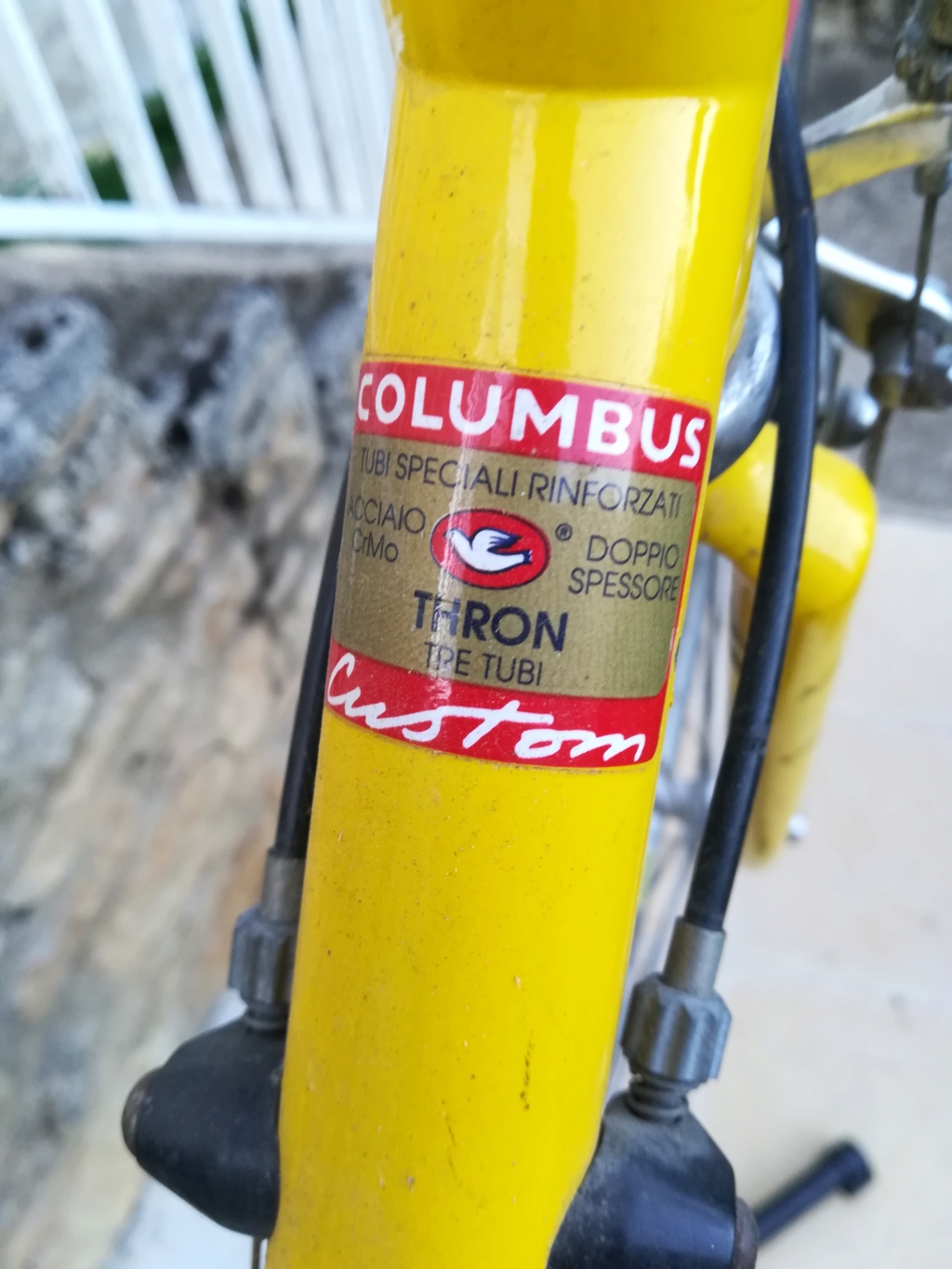

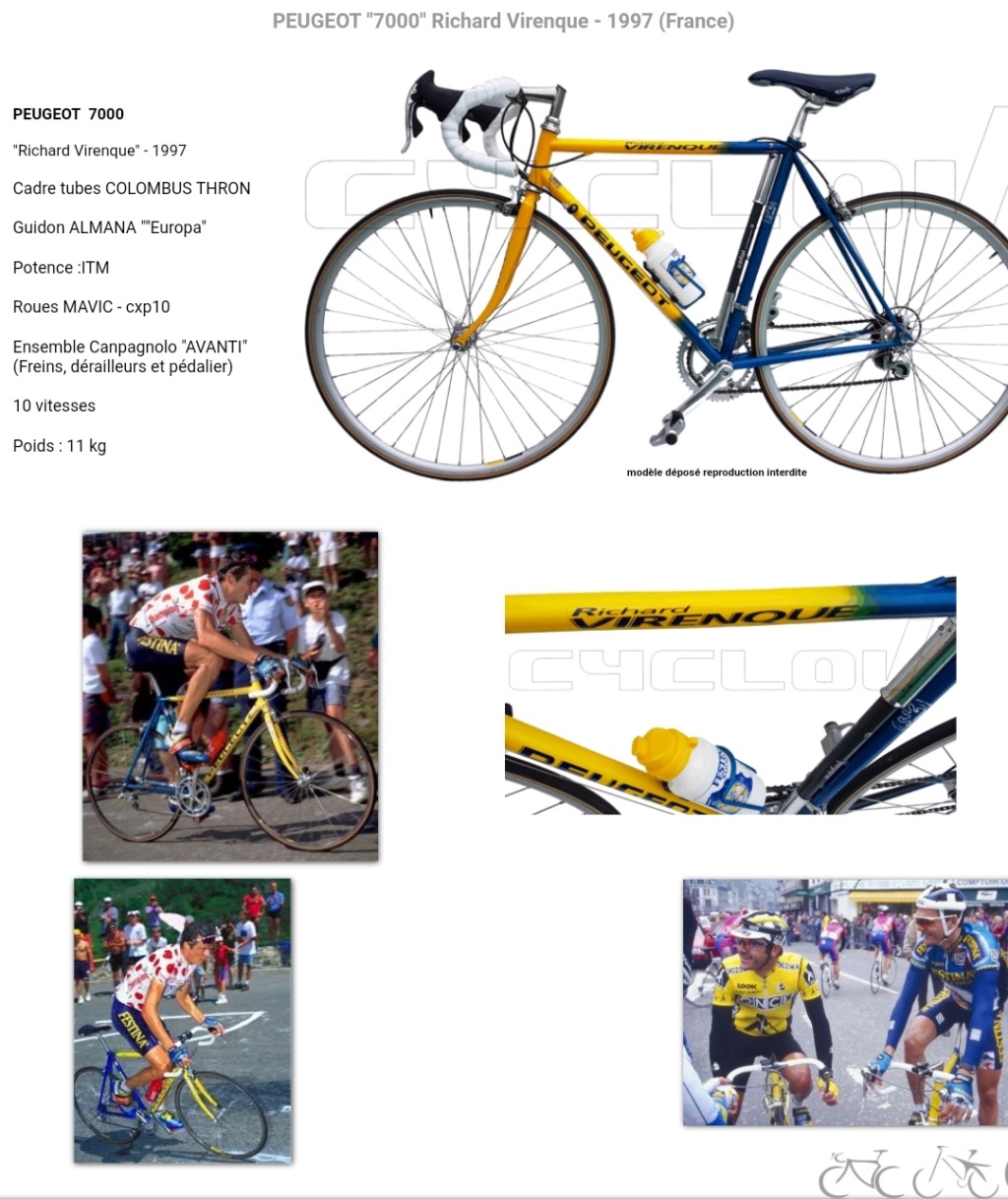

    Premièrement, le modèle. Grosse fatigue hier... Ce n'est pas un 5000 mais bien un 7000 (titre modifié 😉)!
    Cependant, hormis ces infos là
    Peugeot 7000 finalement...  Img_2104
    Impossible de le trouver sur les anciens catalogues de 1997 🤔
    Que ce soit sur https://www.bikeboompeugeot.com
    Ou bien d'autres.

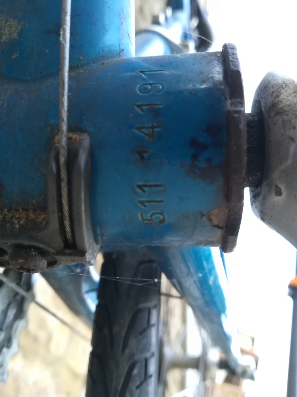

    Voici les differents marquages (étiquette +gravure sur cadre)
    Peugeot 7000 finalement...  Img_2107
    Peugeot 7000 finalement...  Img_2106
    Donc c'est bien un taille 60, le modèle 7003 en référence au triple plateau. Pour le reste, je réfléchis 😉

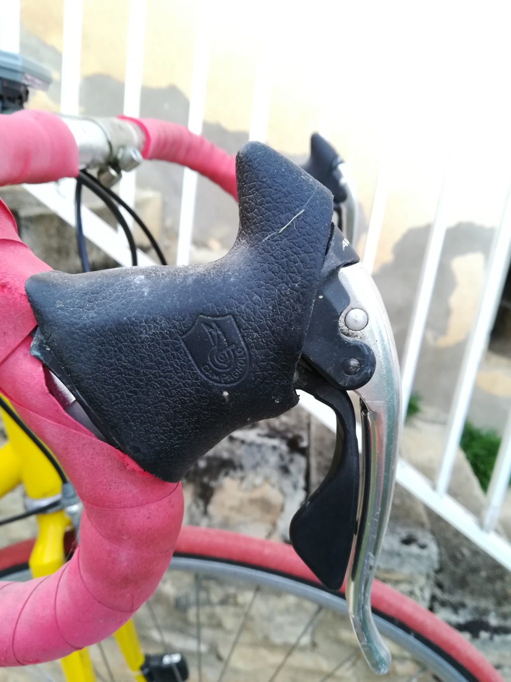

    Le freinage au premier abord semble correct, je ne connais pas trop cette gamme Avanti pour l'instant. Mais... J'ADORE le disign des leviers et des gravures !
    Peugeot 7000 finalement...  Img_2110
    Les vitesses passent sans difficulté, c'est une habitude à prendre tout de même. La course de la manette de "rétrograde" (désolé pour le terme) me semble un poil longue.

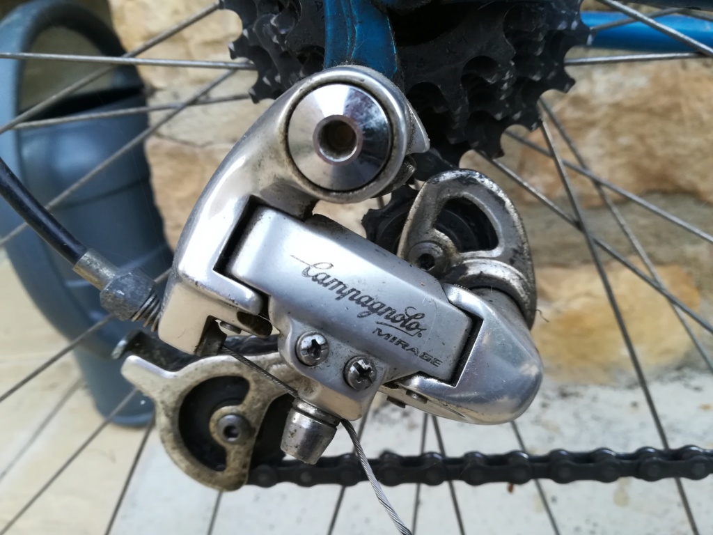

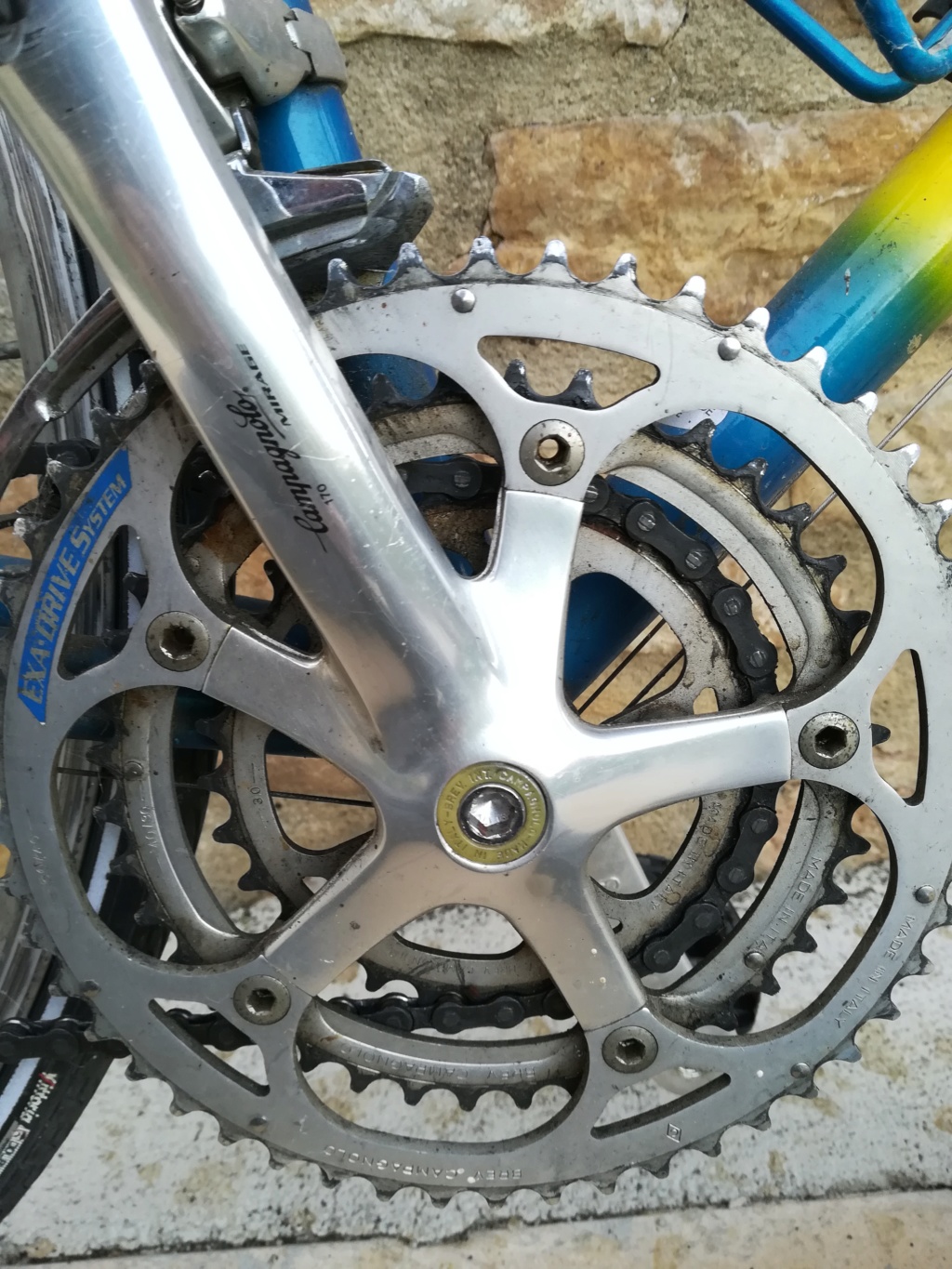

    Donc le complet compagnolo mirage de 97.
    Première fois que je possède ce groupe et cette marque de manière générale, je connais uniquement la réputation en aucun cas les gammes.

    Fonctionne bien. Le bémol sur cette gamme sont le levier de passage de vitesse en plastique qui peut casser (mais qui se remplace tres facilement.)
    Et les etriers de freins. Objectivement, bah c'est du mono pivot assez basique. Si t'es du genre poids plume pas de problemes mais faut pas rever ca freinera pas aussi bien que du double pivot.

    Les manettes Avanti, c'est le bas de gamme de l'époque. A disparu depuis.
    Quant à Mirage, c'est juste au dessus, comme le Tiagra.
