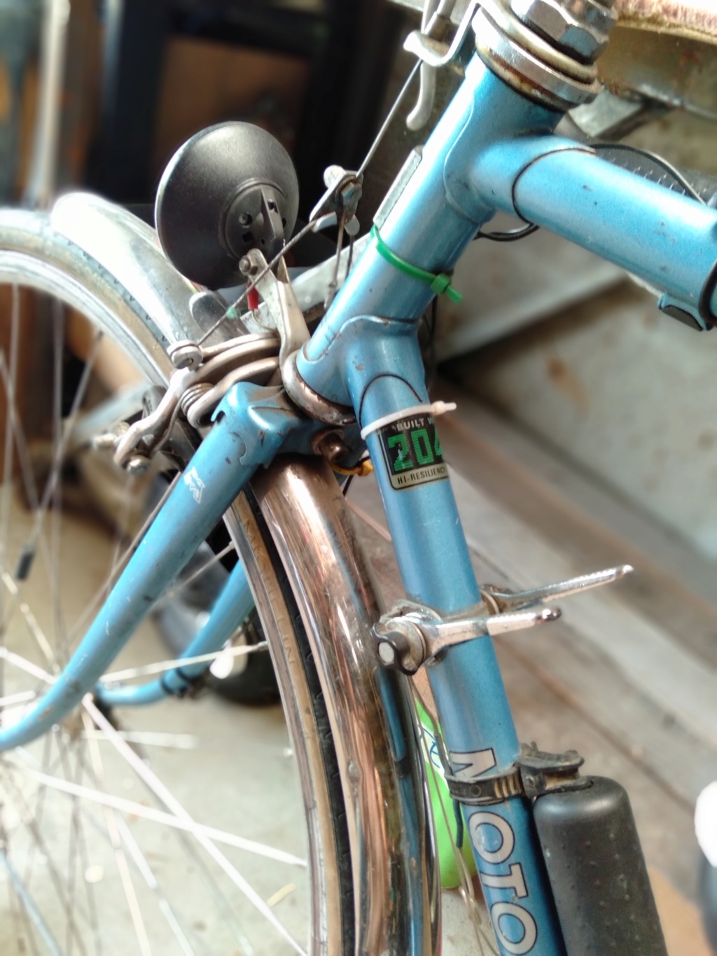

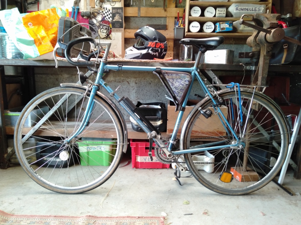

    Salut à tous. Un petit sujet pour parler de ma bicyclette que j'adore :
    Mon Motobecane bleu Img20140
    Mon Motobecane bleu Img20139
    Mon Motobecane bleu Img20142Mon Motobecane bleu Img20143
    Je l'ai payé 20 euros et lui ai apporté quelques modifications : je lui ai greffé le pédalier et les roues (en 700) d'un Décathlon Cobra 500.
    J'aimerais maintenant lui mettre une potence plus courte pour l'adapter à mon gabarit. En effet c'est un cadre de 56 et je mesure 1m73.
    Comment pourrais je connaître le modèle et l'année du vélo ?
    J'ai récemment acheté pour mon VTT en 29 pouces des pneus type gravel Specialized Pathfinder 700x38
    https://www.lordgunbicycles.fr/specialized-pathfinder-pro-2bliss-ready-pneu-gravel?option=55601&destination=FRA¤cy=EUR&gclid=Cj0KCQiA2vjuBRCqARIsAJL5a-LLoN6zyj7RY9SfJshE_S7sg3mnKRFtaHaEZ5eXkAGbDqiHqA-ujwUaAjlfEALw_wcB
    Pensez vous qu'il pourraient aussi se monter sur les roues du Motobecane ?
    Enfin, comment y voir un peu plus clair dans les modèles Motobecane de ces année-là ? Parceque j'avoue ils me font rêver les Mirage Sport, Équipe Pro et autres Super Sprint...
    Merci à vous les gogos !

    c'est un beau vélo !
    Il semble avoir la gaine plastique brevet Hutchinson sur le cintre ce qui le situerait vers 1979/80. Pour enlever la potence tu vas devoir detruire cette gaine historique , ce serait domage à mon avis...
    peut etre un TR1 d'apres la description de ce catalogue
    http://labibleduvelocataloguesmotobecane.blogspot.com/p/motobecane-1979.html

    Le cadre est sans doute un cadre de TR1. En 78 normalement les C1/TR1 on un pédalier double plateau à clavette après je ne sais pas trop. C'est possible qu'il ait été (judicieusement) ammélioré.

    Déjà, la dynamo Axa c'est de la bonne mas pas du tout d'origine.
    Le dérailleur avant j'ai des doutes, ça ressemble plus à un truc taiwanais de VTT de supermarché qu'à un Huret d'époque.

    zebulon a écrit: c'est un beau vélo !
    pas besoin de détruire la gaine pour l'enlever !
    il suffit juste de mettre du dégrippant pas les levier de frein et oter les poignées pour enlever les gaines moulées !
    je l'ai fait plusieurs fois Wink
    Merci pour l'info, j'ai un tobec qui en est pourvu et je n'imaginai pas qu'elle puisse sortir du cintre aussi facilement.
    J'aurais du reliren ça c'est clair qu'il a été modernisé.
    Du 700x35C, ça me semble le maximun pour ton cadre :
    https://www.velovintageagogo.com/t8375-motobecane-c1-ou-tr1-tubes-2040-1979
