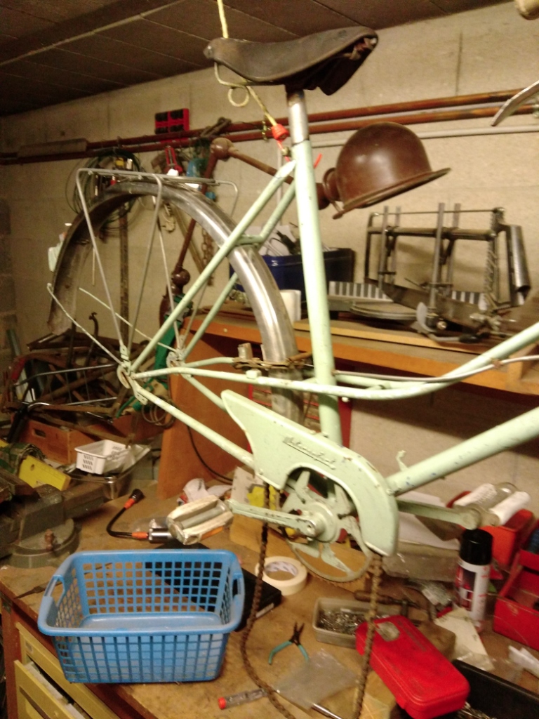

    Je souhaite "restaurer" un Motoconfort dame tout en lui donnant un coup de jeune. il me plait beaucoup. Il a une selle en cuire d'origine estampille du "M" de motoconfort (mais on ne le voie presque plus) , des freins au niveau du pédalier, des lampes sympa et des gardes boues en bonne état (je sais pas si ils sont d'origine).
    refection Motoconfort dame Img_2011
    refection Motoconfort dame Img_2012
    Voici les travaux que je compte faire:
    changer les roues
    mettre 5 vitesses (normalement on ne peut pas dépasser 3 ou 4 vitesses je crois avec un dérailleur simplex juy)
    repeindre la il faut m'aider il y a 4 couleurs différentes. de la plus récente à la plus ancienne:
     - "vert d'eau" (pinceau),
     - "bleu nuit",
     - "bleu vert pastel" avec liserés et décalcomanie,
     - et enfin "sable"
    Je me demande si la couleur sable n'est pas un apprêt? et donc que la couleur d'origine soit "bleu vert pastel" la couche sur laquelle ou se trouve les decalcomanies et les liserés de peintures?refection Motoconfort dame Img_2010
