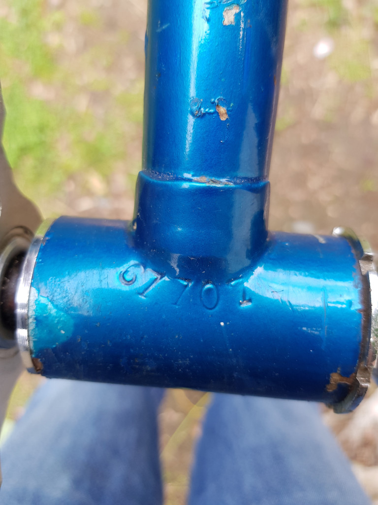

    Voila cadre nettoyé, direction démontée et regraissée, finalement sous la crasse du BdP il y a cette inscription :
    On peut en tirer qq chose ?
    Gitane bleu, année ??? - Page 2 768-1011
    (1967 ?)

    C'est le seul numero que tu as trouve?
    J'ai l'impression que le dernier chiffre n' pas le meme format que les quatre autres (la base du 7 me semble plus epaisse)
    Les teintes bleu Gitane de l'epoque tournent toutes vers le vert en vieillissant (UV ?)

    Message  saman Lun 4 Mai 2020 - 14:13
    Le No, c'est bien 67707 ou des 1 a la place des 7?
    Tu vas y arriver a tes 25 reponses..

    Message  aviondandy Lun 4 Mai 2020 - 15:12
    saman a écrit:Le No, c'est bien 67707 ou des 1 a la place des 7?
    Je dirais que des 7
    (et de 25)
