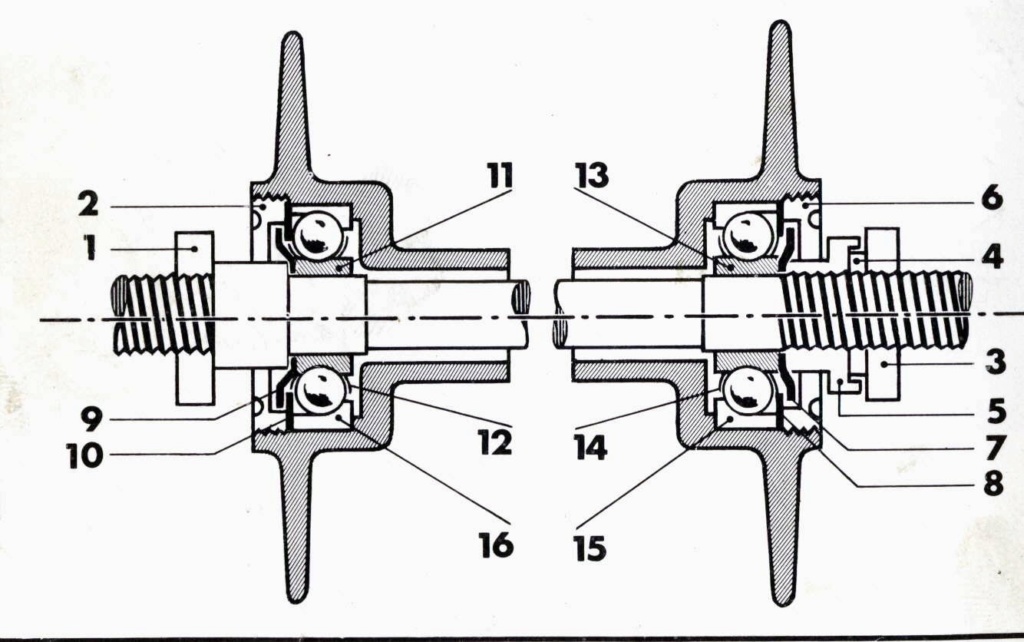

    Bonjour Jean,
    Oui du coté du logement du raccord de pompe. J'ai depuis toujours une pompe Lapize et j'ai encore dedans 3 rayons maintenu avec un petit bout de scotch et je n'entends rien en rando. Pour l'anecdote sur mon Berthoud je n'ai jamais cassé de rayon par contre à l'époque sur mon tandem j'étais bien content d'en avoir en rechange.
    Pour la rondelle à ergot; mécaniquement il est préférable d'en avoir une. Elle est indispensable pour le réglage du jeu. En effet si elle est absente, lors du serrage, l'écrou de blocage (3) va entrainer l'écrou de réglage (5) et ainsi supprimer le léger jeu qu'il faut pour le fonctionnement du moyeu maxi car et même pour d'autres marques. J'espère avoir bien expliquer le rôle de cette rondelle à ergot.

    Tu utilises bien la rondelle à ergot d'origine ? (repère 4 sur le schéma ci-dessous) car elle a un diamètre extérieur plus petit pour s'ajuster dans le logement de l'écrou de réglage (repère 5) afin de limiter la longueur totale. Si tu mets une rondelle à ergot classique tu rencontres le problème que tu as décrit.
    moyeux Maxicar Maxi-c11

    Bonjour Alain 67 67.je suis content de ta reponse! je n'ai encore rien demonté et si ça se trouve il y a la rondelle d'origine dans son logement prevu à cet effet! sinon, le marchand de velo chez qui j'irai a toutes les pièces d'origine pour les moyeux Maxicar Alain, ta reponse me redonne le moral dans ces temps de confinement. Avec mes remerciements jean
