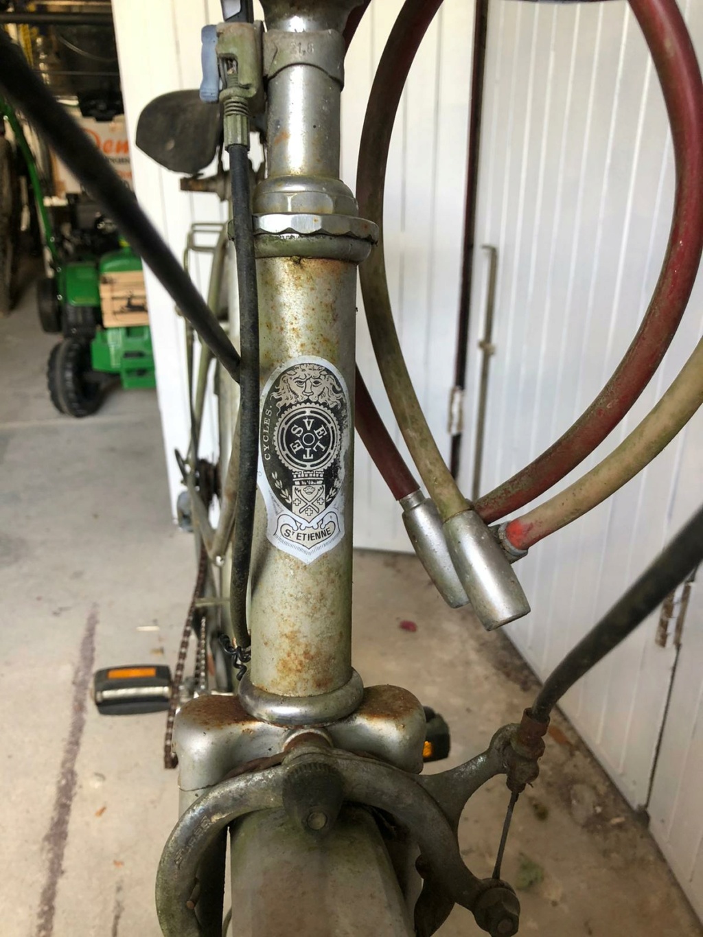

    Hello à tous,
    J'ai sauvé des ronces un vélo qui a du passer au moins 20 ans dehors, et pour lequel je vais avoir besoin de votre aide. Il s'agit d'un Svelte, mais j'ai du mal à trouver de la documentation qui s'y rapporte.
    Quelqu'un peut-il m'aider à le dater et à l'identifier ?
    Pour info, avant démontage, voici les pièces que j'identifie :
    Freins Bianchi Super Dario 12 (?)
    Pédalier à clavettes sans inscription
    Roue libre 3 pignons
    Dérailleur Simplex
    Levier de vitesses Simplex sur la potence
    Selle sans marquage
    Pas de numéro de série visible pour le moment
    Je pense qu'il est antérieur à 1980 (notamment de par la construction très proche des vélo que j'ai qui datent de 1972), même si les éclairages notamment me feraient penser le contraire...
    Un autre point qui m'étonne : le logo sur le tube de direction, on dirait un sticker imprimé sur du vulgaire papier et rapporté récemment tellement il parait propre... alors qu'il est à la merci des éléments depuis des années.
    Bref, je suis assez perdu avec ce vélo !
    Place aux photos :
    Svelte à indentifier Whatsa12
    Svelte à indentifier Whatsa11
    Svelte à indentifier Whatsa10
    Svelte à indentifier Whatsa13
    Merci d'avance pour votre aide !

    on va dire un vélo entre 77 et 1984 .
    le phare est identique au motobecane UNION .
    tu trouvera la date de tout cela dans le support noir du feu arrière .
    et dans le losange a coté des rayons de jante a coté de saminox il y a une date ; 79 par exemple .
    les frein c'est les modèles monté sur les BMX  de supermarché du début 80 .

    Bonjour et désolé pour ce temps à répondre mais les vacances sont passées par là...
    ok pour la partie phare, je regarderai ça au démontage Smile
    Concernant les freins je suis en revanche plus étonné, je ne m'attendais pas à autant de modifications (le vélo appartenait à une voisine qui n'était pas la bricoleuse du quartier Laughing).
    Qu'est ce qui te fais estimer la date entre 77 et 84 ?
    Et quid du logo sur le tube de direction ?
    Merci d'avance !
