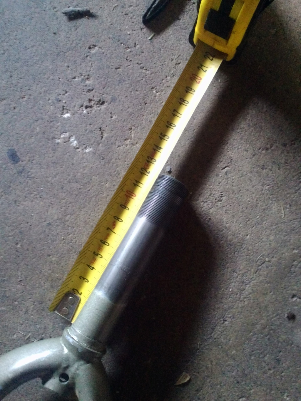

    Bonjour les Gogo !
    Comme écrit dans le titre je suis à la recherche d'une fourche VTC/ville 28 pouces 1" filetée avec tasseaux pour canti et 100mm d'écartement des pattes...
    Je pensais que la tâche serait assez aisée et pourtant, je galère gloups
    Voilà déjà celle que je dois remplacer:
    A la recherche d'une fourche vtc 1" Img_2126
    A la recherche d'une fourche vtc 1" Img_2127
    Comme vous pouvez le constater, le pivot est trèèèèès court, il s'agit d'un petit cadre. Et c'est bien là que le problème arrive  gloups
    J'en trouve mais le pivot est trop long, ou, du moins, le filetage ne descend pas assez bas (je suis pas sûr d'être très clair...)  Laughing

    A la recherche d'une fourche vtc 1" Img_2128
    Alors, mes questions, est-ce que les 2 fourches sélectionnées conviendraient ? connaissez-vous par hasard un autre filon ? ou peut-être que l'un d'entre vous à mon bonheur dans sa caverne, qui sait ?
    Dans l'idéal j'aimerais mieux une fourche peinte que chromée (quitte à la repeindre) mais c'est un détail au point où j'en suis  oui
    Merci d'avance.  C'est pour "mon" vélo de tous les jours et j'ai hâte de le réparer.

    La question peut sembler idiote mais pourquoi ne pas monter une fourche neuve qui provient de l'un des sites que tu as consulté en montage avec potence type ahead-set. Il te faut une fourche neuve avec un pivot assez long, un jeu de direction et une potence + adaptateur 1"1/8 vers 1" et peut etre aussi un cintre selon ce que tu trouves en potence.
    Tu te prendrais surement moins la tete non ? Et puis si tu utilises ce vélo tout les jours, il sera plus facile d'entretenir, démonter, nettoyaer, regraisser et regler ce systeme.
    Ou tu peux aussi regarder chez Cycles Fun Passion ou Briko Bike pour ce genre de materiel et /ou pour tout le reste des pieces que tu as besoin. Tu devrais trouver plus facilement ton bonheur que sur des sites de vente en ligne dit classique et pour du materiel moderne.
    Ce genre de fourche n'irait pas ? https://www.briko-bike.com/fr/fourches/17512-fourche-700-a-tasseaux-nos-ref-127.html

    Merci pour ta réponse Juliette. La fourche de Briko-bike irait parfaitement, voilà un site que j'avais complètement zappé. Je commanderai vraisemblablement cette fourche oui
    Après l'idée de moderniser l'ensemble m'a traversé l'esprit c'est vrai mais je dispose déjà de tout le reste (jeu de direction, potence avec arrêt de gaine de frein canti, cintre , etc...) la solution de seulement remplacer la fourche est la plus simple et la moins onéreuse.

    Redresse la vieille fourche.
    Messages : 1656
    Points : 1734
    A la recherche d'une fourche vtc 1" Empty Re: A la recherche d'une fourche vtc 1"
    Message  Herbatt Ven 18 Sep - 22:11
    Ed Shutter a écrit:Redresse la vieille fourche.
    Elle est bien tordue quand même. C'est pas trop visible sur la photo.
    Je viens d'ailleurs de commander d'elle du lien donné plus haut par Juliette (merci)
