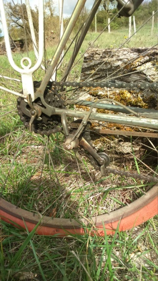

    Bonjour à tous.
    Voici donc quelques vues de ce vélo que j'ai ue la chance de découvrir par hasard au fond d'une cave. Il n'était pas seul accompagné d'un vélo de ville que la propriétaire se réservait et d'un plus ancien que lui mais aussi en bien moins bon état et plus ordinaire.
    Celui là est sorti d'un tout petit magasin de cycle avenue de la grande armée à Paris à deux pas de l'étoile. Il est d'une fabrication soignée en tube soudés avec des soudures bien polies et un accastillage en majorité en alu. Comme disait le Gaulois il ne lui manque pas beaucoup pour en faire une randonneuse. Un double plateau 46 - 30 et une paire de roues en alu le changerait déjà bien. Ce vélo n'a pas du servir beaucoup depuis qu'il est descendu de St Cloud jusque en Aveyron car il a toujours accroché à la selle l'étiquette de la SNCF. Il n'y a pas de date sur cette étiquette mais sachant que mon trou n'est plus desservi par le rail depuis 1992 et que les dix dernière années au moins ne subsistait qu'une liaison par wagon complet cela doit faire au moins quarante ans qu'il se morfondait dans l'obscurité.
    ce stockage avait toutefois été bien préparé car tout ce qui tournait ou se vissait avait été bien graissé et les trois biclous avaient été stationnés sur le dos les roues en l'air. Cela à servi car j'ai gonflé les pneus samedi à 3 bars et ils n'ont pas bougés. Tout est fonctionnel même l'éclairage et la tige de selle n'était pas grippée. Seules les jantes en acier ont bien soufferts de cet enfermement.
    Voici les photos

    Quelqu'un a une idée d'où il vient j'ai donnée un bon indice  innocent
    Sinon le biclou n'est pas vraiment une enclume même si lorsque je l'ai sorti de la cave je l'ai pensé. Quant je l'ai descendu du fourgon il ne faisait pas quant même très lourd. J'avais mon France Loire à tout faire à l'atelier j'ai soupesé un après l'autre et il n'y avait pas tant d'écart que cela. Je l'ai pendu au croc de la romaine et le verdict est tombé à 15kg500 avec cet antivol qu'il me faut scier. Cela doit donner dans les 15kg400. Pour en avoir le cœur net j'ai pesé le France Loire dans sa configuration de sortie avec les deux sacoches, le bidon plein et les outils plus tout mon bordel et il tare 14kg250 mais sans garde boue ni porte bagage. C'est presque un cadre au carré avec 58 de hauteur et 57 de tube horizontal. J'y suis pas mal dessus et la selle donne l'impression d'un vrai fauteuil vu la largeur. Au début je pensais seulement le garder en témoignage du passé mais après avoir fait quelques tours de roue je pense à le remettre en état de pouvoir envisager de gentilles sorties. Bon pas aussi longues qu'avec les autres mais une cinquantaine de kilomètres ne devrait pas être une punition. Il y a deux trucs qui déroute c'est la largeur du cintre aux cocotes le sens de tirage inversé de la manette du dérailleur.
    Par contre par chez moi ce n'est pas vraiment plat et ici si l'on veut rouler en paix sur des petites routes il y a vite du dénivelé et là ça va vite coincer entre mes mollets et le 48/24  dommage
    Plus je le regarde et plus je trouve qu'Il devrait pas être mal avec une paire de jante alu et un double plateau avec un dérailleur suicide ou autre car la manette est double. Je n'avais jamais vu cela.

    Quant à la manette double....ça fonctionne comment ??
    L'une pour monter, l'autre pour descendre ? scratch
    et je vois qu'il fut un temps, où il a séjourné dans le sud (sud-Aveyron) à St-Aff, (région voisine de la mienne)

    Bonsoir. Il est toujours en Sud Aveyron vu que c'est là où j'habite. pour ce qui est la manette double je n'avais jamais vu cela non plus. Je pense que la seconde manette doit servir en cas de double plateaux.
    Il y a sur ce forum des connaisseurs qui devraient nous en dire plus.

    La double manette ça c'est fait.
    Ca peut le faire pour un double (ou triple) plateau sur un cadre prévu pour une seule manette. Ça peut aussi faire un montage à 3 manettes sur un tandem, une des trois sert à actionner un frein ralentisseur en descente. Ça peut aussi commander une dynamo sous bases.

    Merci Ed Pour cette précision.
    Par contre quant j'ai sorti le vélo de la cave l'autre jour je croyais à un dérailleur Cyclo mais en fait c'est un Huret. Ils ont l'air vraiment très proches.
    J'ai un peu nettoyé la bête. J'aime beaucoup la couleur verte avec les liserés jaune. Par contre j'ai fait une belle bêtise en voulant passer au savon le logo du tube de direction. L'encre est à moitié partie agrreu!
    J'ai enlevé la roue avant pour l'examiner un peu. Déjà le poids elle fait 2kg100. Le moyeux est un New Star. Je ne connais pas ces moyeux Manifestement il n'y a qu'un contre écrou. Et l'écrou du coté opposé n'est pas du tout bloqué il vient à la main.
    Ce moyeu est très fluide. La graisse devait être figé car il était ferme à tourner mais sans gratter et avec un jeu minime. J'y ai pulvérisé un peu de lubrifiant et il tourne vraiment bien. Par contre je vais devoir le démonter pour remplacer la graisse car le lubrifiant/dégripant à du la diluer un peu.

    La manette rappelle que sur certains vélos cela permettait de régler la force du ressort de dérailleur...
    Salut Phil
    Je confirme. J'ai moi-même eu ce systéme sur la randonneuse CYCLO de 1958. Deux manettes, HURET. La plus grande pour le dérailleur AR et la plus petite pour le plateau. Donc un seul plot brasé... plus tard quand j'ai dû changer faute de retrouver des pièces, j'ai dû me contenter d'un collier à deux plots... la honte !

    Les manettes doubles ce sont les manettes simplex double des années 50, je les avais vu sur velobase. Elles équipaient un Archambaud en campa gran sport première génération. Bien évidement le système de fixation pour le dérailleur AR n'était pas comme ton vélo et il s'agissait d'un course.
