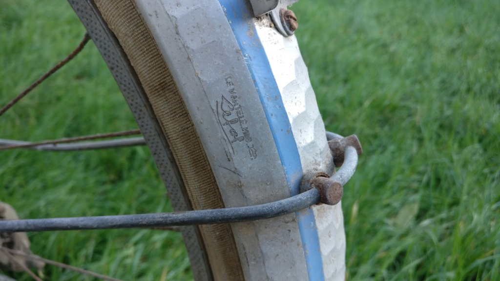

    Ce matin j'attaque les roues. Je me rend compte qu'elles sont bien abimées. Comme tout les chromes de ce Motobécane. Vu l’état, est ce que ça vaut le coup de récupérer ce qui l'est ou bien garder les moyeux "Normandy" et de trouver 2 jantes ainsi que les rayons. au cas ou les rayons seraient récupérables (0000 + wd40) existe t'il une clé pour les démonter ?
    Remise en état d'un routier Motobécane. Img_2110
    Remise en état d'un routier Motobécane. Img_2111
    Remise en état d'un routier Motobécane. Img_2112
    Quand pensez vous? Trouve t'on facilement ces jantes ? A venir des photos des manivelles qui ne sont pas mieux.

    Pour tes roues moyens gloups Tes rayons aussi sont dans un sale état. Les dérailleurs je les aurait changés aussi par un échange standard.
    Je te conseille d'investir dans du belgom chrome (une douzaine d'€ dans les roady, norauto...), 000, et frotte sur quelques endroits même si j'y crois pas trop pour le rendu final et encore moins pour les rayons.
    Si tu as le courage les moyeux sont surement sauvable, il faudrait rayonner d'autres jantes.
    EDIT : fais attention aux liserets bleu quand tu nettoieras les GB qui reviendront très bien, c'est fragile salut!

    Message  dodo441361 Dim 20 Déc 2020 - 12:36
    Peut être trouver des jantes + rayons et me faire un rayonnage ?

    Pour les jantes :
    Des deux cotés :
    - nettoyage au produit vaisselle,
    - application d'acide phosphorique au pinceau.
    Ensuite paille de fer fine et Belgom Chrome du coté visible. S'il y a des gros manque de chrome par endroit il faut les peindre avec une peinture effet métal pour maquette. Le résultat est plus ou moins heureux... à toi de voir si c'est acceptable.
    De l'autre coté grattage des grosses croûtes de rouille, s'il y en a, puis Rustol. Ça va prendre des semaines à sécher.
