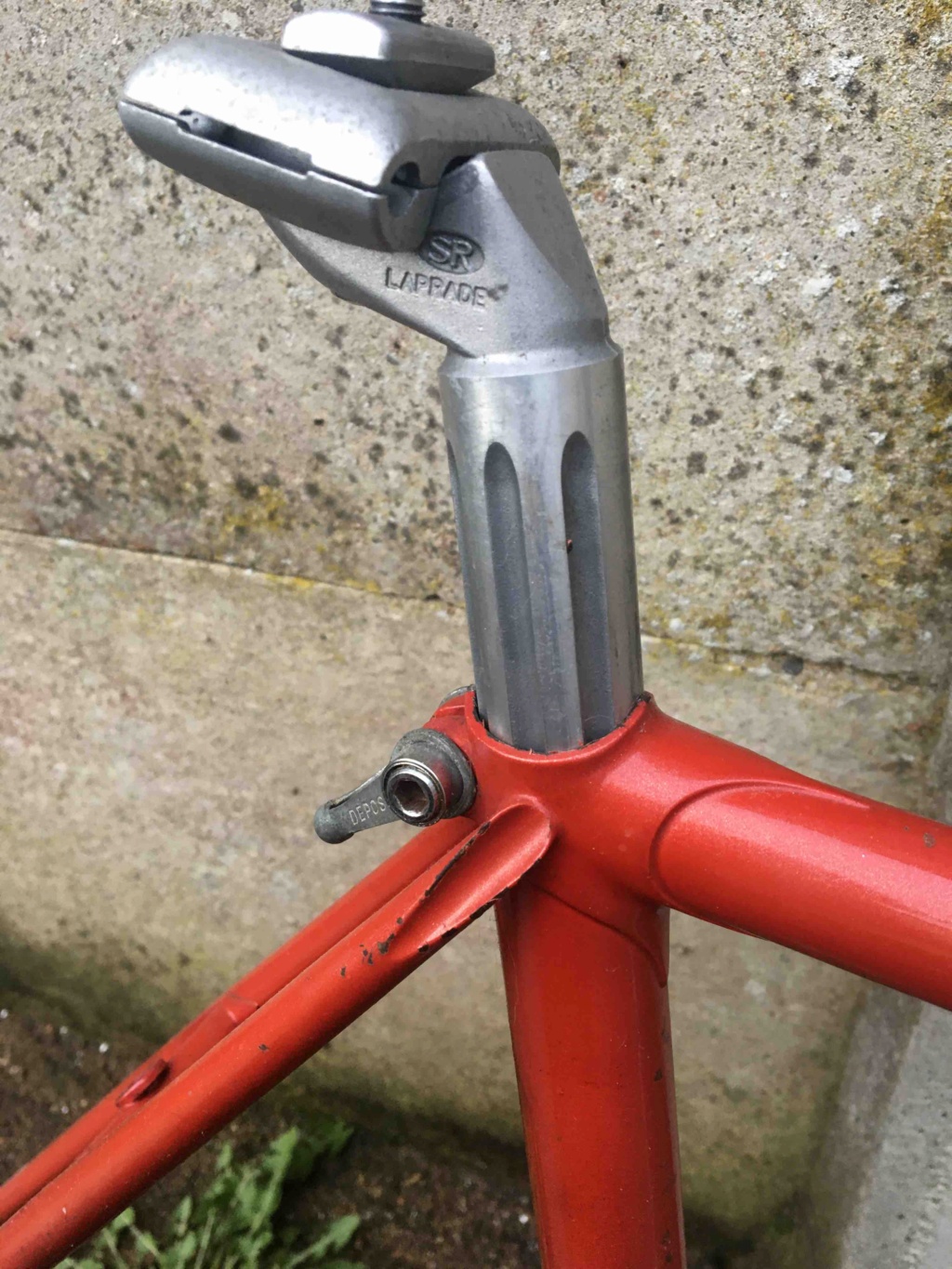

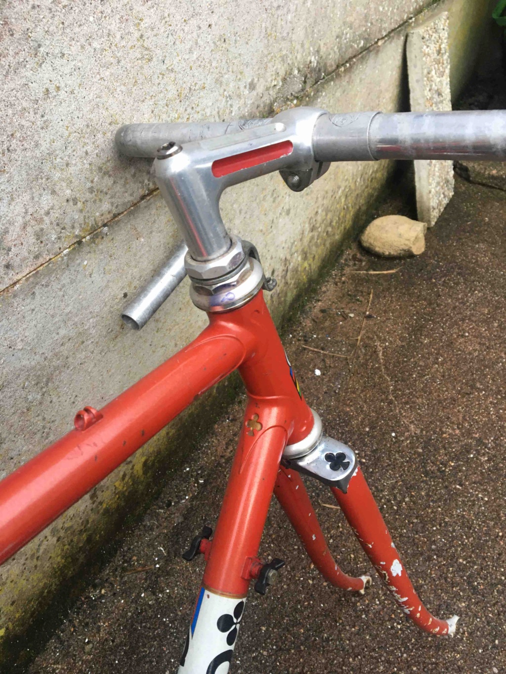

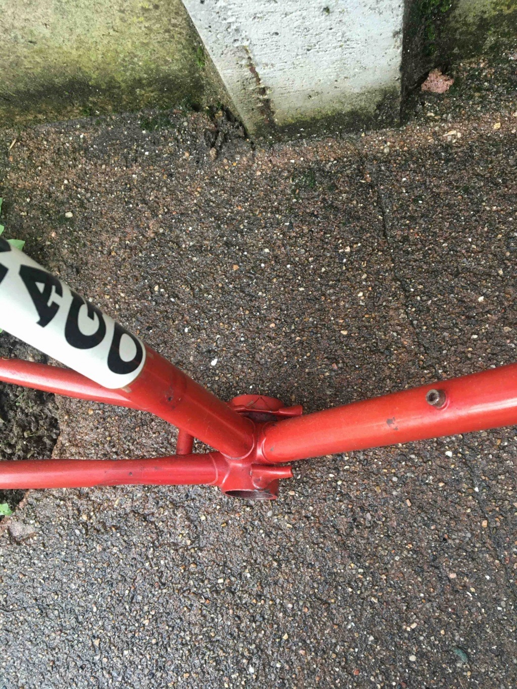

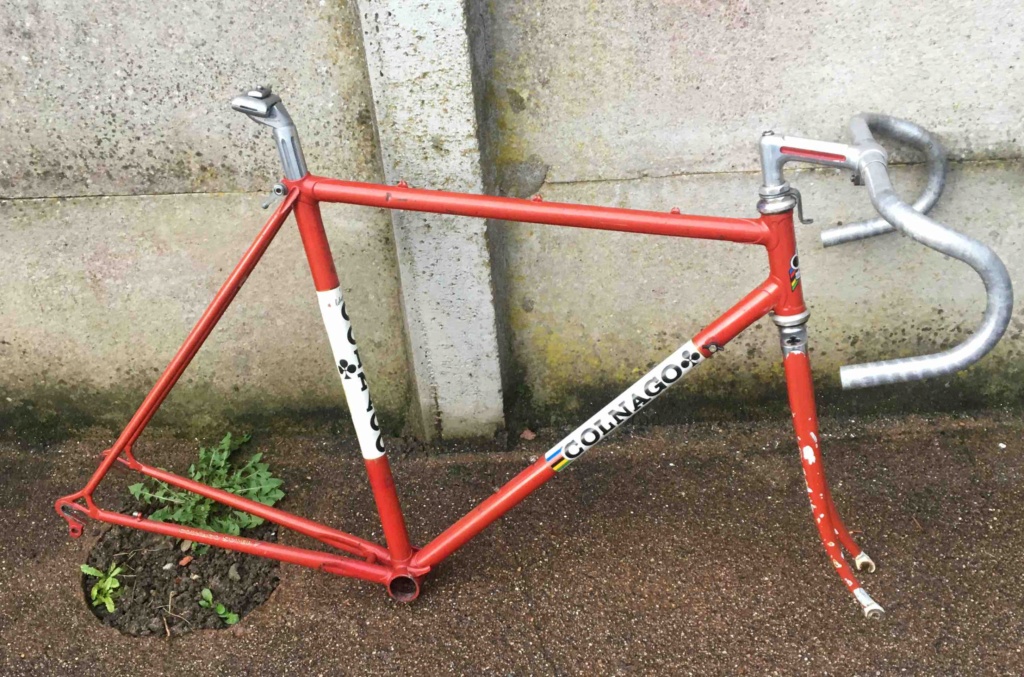

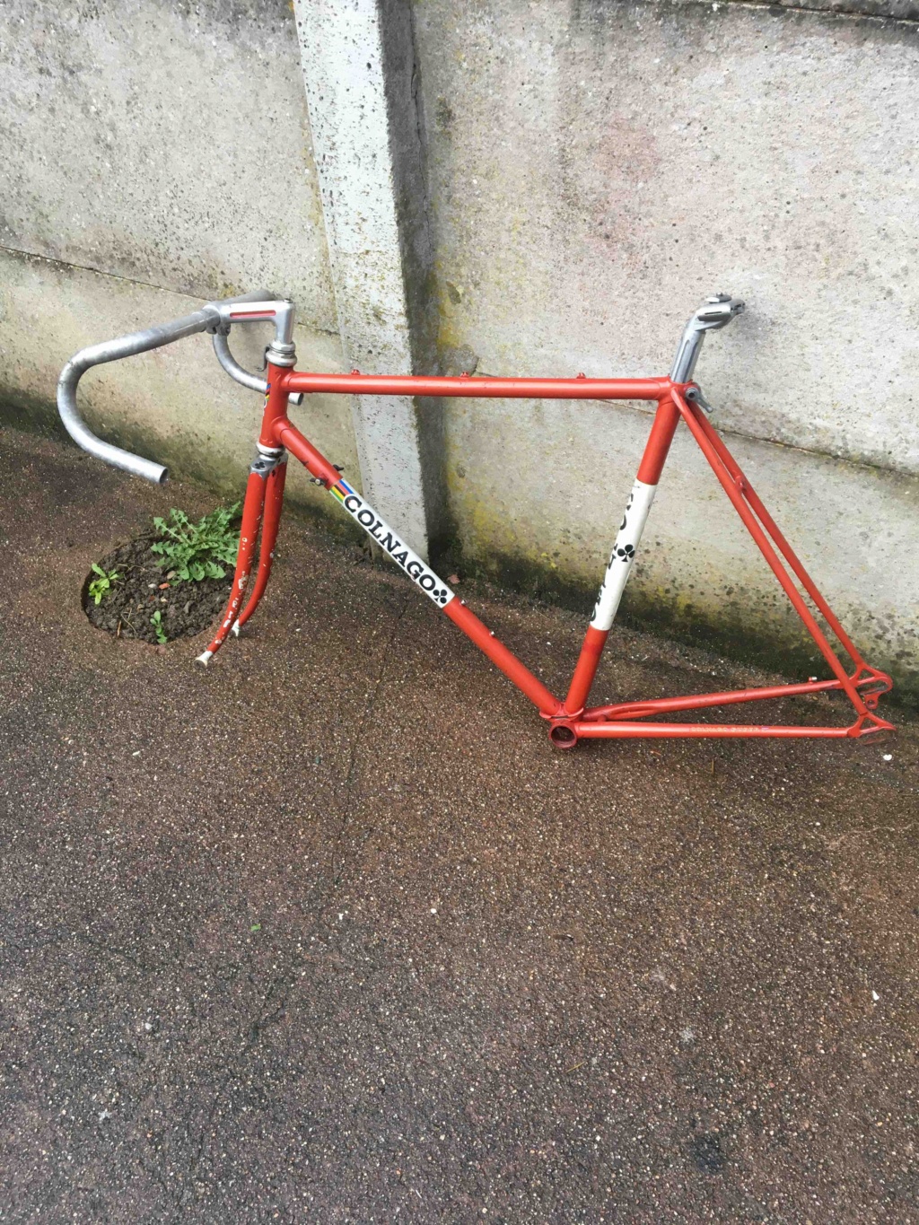

    Bonsoir à tous,
    je suis en train de retaper mon premier vélo, un Lejeune. Je vous présenterai cela dès que j'aurai un peu avancé.
    Ce sera en toute modestie, car c'est ma première restauration !
    Avant ce vélo, j'avais acheté près de chez moi ce vélo présenté comme un Colnago. Au regard du nombre de faux Colnago en circulation, j'aurais bien aimé avoir l'avis de personnes plus chevronnées que moi. Je compte le refaire, mais j'aimerai bien savoir ce qu'il en est avant de me lancer...
    Je vous joins des photos :

    Merci beaucoup aux experts !
    Très bonne soirée.

    Bonjour, Moi je dirais que c'est un vrai.
    C'est un Colnago Super des années 1972 (plots des manettes de dérailleurs brasées) à 1975 (passages de câbles brasés, tête de fourche avec un trèfle mais pas de marquage "Colnago").
    Voir ici :
    http://www.velo-retro.com/colnagotline.html
    et ici :
    http://www.classicrendezvous.com/Italy/Colnago/colnago_dating.htm
    et encore :
    https://www.cycling-obsession.com/how-to-identify-a-colnago-super
    et enfin :
    https://www.classicvintagecycles.org/t53131888/how-to-tell-the-manufacturing-date-of-colnago-from-the-70s-t
    Bon courage car il n'y a pas de numéro de série gravé sur le cadre ni de catalogues bien précis et complet disponibles sur Internet.
    Par contre le groupe doit absolument être un Campagnolo Nuovo Record et non un amalgame de diverses origines.
    Tu peut récupérer le jeu de pédalier, le jeu de direction, peut être la potence et les roues mais il faut changer tout le reste, freins, dérailleurs, leviers, tige de selle, etc... si tu veut être conforme à l'origine.

    Il y a beaucoup de détails qui fond dire que c'est un vrai mais les 3 passes câbles sur le top tube me pose question. Sur les colnago il n'y en a que 2 habituellement scratch

    D'Gé a écrit:Il y a beaucoup de détails qui fond dire que c'est un vrai mais les 3 passes câbles sur le top tube me pose question. Sur les colnago il n'y en a que 2 habituellement scratch
    merci !
    Non, j'ai vu, en cherchant sur le net que certains Colnago serait équipés de 3 passes câbles...
    Bon, je ne suis pas non plus un pro...
    habituellement oui, mais il y a eu des séries à trois passes câbles selon les années

    Pour les passages de gaine brasés, c'était en option à une certaine époque. Peut être que trois au lieu de deux était possible à la commande ?
    Le fait qu'il n'y ait pas de catalogue très détaillé et couvrant toutes les années n'aide pas.
    Mon Colnago par exemple est de la période 1972-1974 selon mon estimation.
    Le passage des câbles se fait au dessus de la boite de pédalier, comme le tiens.
    Les raccords avec le trèfle sur le tube diagonal, les sifflets de haubans, la tête de fourche avec seulement le trèfle, tout est identique.
    Mais il a deux passages de gaine sur le top tube et pas de plots de manettes de dérailleur brasés.
    La photo qui suit est celle de l'annonce quand je l'ai acheté, avec le magnifique ruban de cintre et le groupe incertain .......
    Je n'ais pas d'autre photo. Je compte bien le remonter avec du Campa Nuovo Record partout (d'ailleurs si quelqu'un a des leviers de freins à prix normal à vendre, n'hésitez pas à me contacter) :

    Différence tout de même sur l'autocollant du tube de selle. Le mien n'a pas les bandes colorées au dessus et en dessous...
    Bon, est-ce que cela est rédhibitoire ??? Je ne sais pas...

    Ce sont les bandes "Champion du Monde" pour peut être rendre hommage à Eddy Merckx Champion du Monde en 1971 sur Colnago ?

    J'ai fait un certain nombre de recherches et il semblerait qu'il y a toujours une sorte de numéro de série gravé sur les Colnago, près de la patte de dérailleur. Ce même numéro doit aussi se retrouver sur le tube de fourche.
    J'avais trouvé 13 près du dérailleur. J'ai donc démonté la fourche. Et, bonne surprise, le 13 était aussi gravé sur la fourche. De plus, à côté, j'ai trouvé le logo Columbus gravé.
    Je vous joins les photos
    Sur l'extérieur de la fourche, j'ai aussi trouvé une gravure très effacée par la peinture et le temps (la ou se mets la roue). Avec une loupe puissante, on peut lire, je crois, BREV CAMPAGNOLO. On ne voit pas bien sur la photo, mais je vous la joins quand même.
    Cette fois, j'ai vraiment le sentiment qu'il ne s'agit pas d'un Folnago !
    Au regard de mes recherches, je pense qu'il est de 1974, mais bon...
    Si un pro passe par là et peut me dire ce qu'il en pense...
