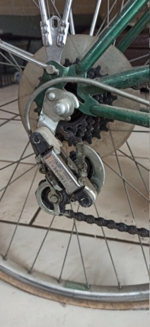

    Hello les Gogos, après avoir fait du porte-à-porte dans notre village nous avons dégoter ce beau Motobecane qui nous a tout de suite intrigué, un cadre en 2040, jusque là rien de spécial, mais l'équipement est assez spécifique, avec un moyeu Orbit et un dérailleur Huret COMMANDER, guidon, pédalier, potence, roues en dural jaime!
    Je pense que c'est un RD 42 de 1981, qui dit quoi ? Il est dans un état exeptionnel, juste bien poussiéreux. chapeau!
    La restauration est commencé... hâte de voir le résultat suuper!

    Deux leviers de vitesses et un simple plateau ?
    Y a t'il des vitesses dans le moyeux ?

    Ed Shutter a écrit:Deux leviers de vitesses et un simple plateau ?
    Je ne crois pas que c'est des vitesses supplémentaires, à creuser...

    Faut lire au dessus...
    C'est un 2x6 vitesses avec un simple plateau.
