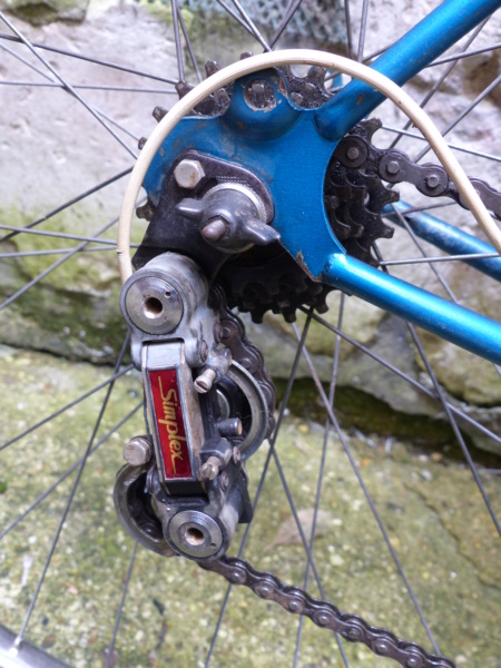

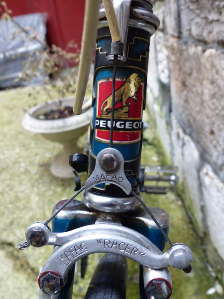

    Je suis nouveau sur ce forum, et j'ai besoin d'aide pour identifier ce vélo qu'on m'a gracieusement donné. Smile
    L'ancienne prorietaire pense qu'il date des années soixante, et en fouinant dans les brochures j'ai trouvé un vélo qui a l'air tres similaire sur l'année 1966, peut etre un PX 10 ?
    je l'ai un peu nettoyé mais il reste a faire
    Aide a identification demi-course Peugeot Img-2010
    Aide a identification demi-course Peugeot P1160312
    Aide a identification demi-course Peugeot P1160314
    Aide a identification demi-course Peugeot P1160315
    Aide a identification demi-course Peugeot P1160316
    au niveau des équipements:
    -la roue avant est une DEA,
    -la roue arriere rigida,
    -les moyeux normandy
    -le pédalier DX-T,
    -le guidon AVA,
    -dérailleur simplex rouge,
    -5 vitesses et deux plateaux.
    -selle Henri Gauthier
    voici la brochure :Aide a identification demi-course Peugeot Peugeot%201966%20France%20Brochure%20Sport
    Merci d'avance Smile

    PX 8 L, vu les bas de fourche chromé. Il manque porte bagages et garde boue, les trucs sans intérêt qu'on démontait quand on était d'jeuns pour que nos vélos ressemblent à des vélos de course...

    le tiens se situe entre 1972 et 75 , le logo de tube de direction est rectangulaire .... donc après 1971 et avant 1977

    Ca se voit aussi au graphisme de l'autocollant PEUGEOT qui a changé en 75 je crois.

    tu as la date sur la pate arrière gauche héhéhé! cyclops
