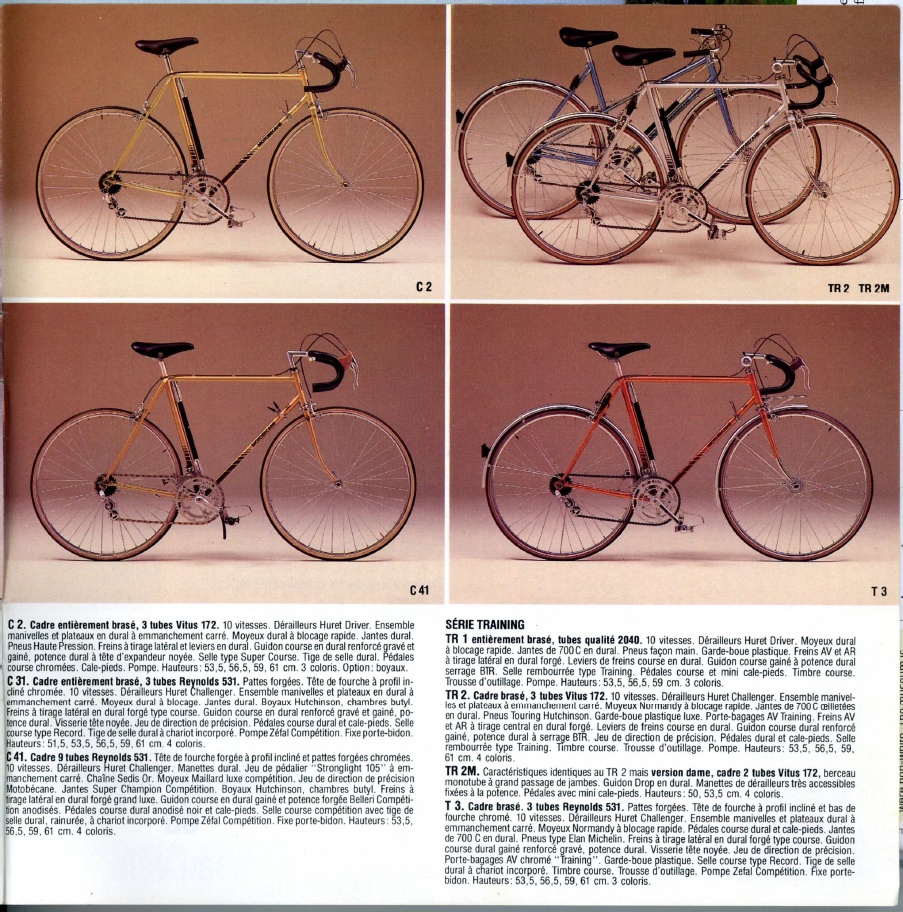

Re: Motobecane TR2
c'est pas un TR mais un C2
en image
en image
Gui- Porte Bidon
- Messages : 379
Points : 441
- Message n°4
Re: Motobecane TR2
Les dérailleurs et freins ressemblent furieusement au TR...
Ed Shutter- Légende
- Messages : 21142
Points : 22022
- Message n°5
Re: Motobecane TR2
TR2 les freins sont à tirage central et les roues que j'ai récupéré en même temps sont sans doute ses roues d'origine avec les moyeux à grandes flasques.

Re: Motobecane TR2
exact ed , aprés vérif , c'est bien un TR2

Re: Motobecane TR2
Oui TR2 car fourche chromée. C'est un, bon vélo ! (avis pas trop impartial vu que j'en ai un bleu )
