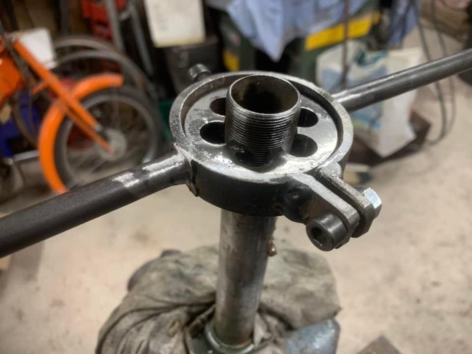

Ce soir c’est bricolage d’un porte filière pour fileter de 1cm de plus ma fourche à adapter sur le cadre Lapierre.
Une filière en 25x1.00, quelques bouts de ferraille un peu de soudure et hop……un porte filière .
Maintenant c’est bon je peux visser la cuvette supérieure jusqu’au billes et régler le jeu
Quelques photos
