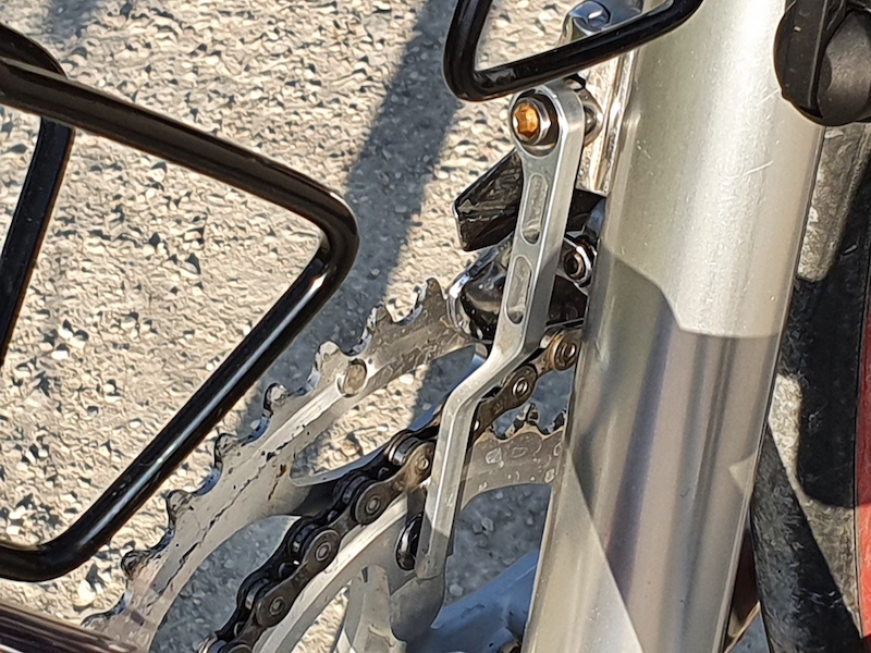

    Autre souci, le boîtier de pédalier Stronglight d’origine s’est mis à craquer comme le laissait présager son état lors du premier démontage. Je me suis alors demandé si ce n’était pas l’occasion pour moi d’en profiter pour remettre en question la partie entraînement de la transmission en vue de gagner encore un peu plus de facilité sur les petits braquets.
    Fallait-il pour cela revenir à l’idée de 3 plateaux ? une solution encore possible en 9v avec le groupe Shimano 7700 avant l’arrivée des groupes compact, mais cela au détriment du poids (+300 gr) et, dans une certaine mesure, de l’esthétique pour un vélo destiné en principe à la compétition sur route. Ou pouvais-je aller jusqu’à envisager un pédalier compact introduit 5 ans plus tard sur le Tour de France 2003 par le fabriquant FSA et rompre avec l’effort d’authenticité entrepris jusque-là pour la restauration de ce vélo ?
    Je n’ai pas du tout pour objectif de faire de ce vélo un néo-rétro. Je m’efforce au contraire de préserver autant que possible toute son historicité. Mais je souhaite cependant pouvoir en profiter au maximum en faisant avec ce pourquoi il a été fait : du sport cycliste sur route. Je m’autorise donc à effectuer les quelques adaptations strictement nécessaires pour mon confort.
    Pour ce qui est du pédalier, Stronglight édite aujourd’hui un compact (BCD 110) qui ressemblent à s’y méprendre au pédalier Shimano du groupe 7700 de l’époque.
    Shimano 7700 1996
    Vitus 992 Magic 1997 S-l16011
    Stronglight Impact compact 2022
    Vitus 992 Magic 1997 20220315
    Avec un jeu de plateaux 50-36 et ma cassette 14-28 j’obtiens des développements compris entre 2,74 et 7,62 m. N’ayant plus vraiment l’occasion de rouler à plus de 40 km/h, un développement de 7,62 devrait me suffire. De plus Stronglihgt offre la possibilité de monter une couronne de 34 à la place du 36 ce qui me permettrait de réduire occasionnellement le développement à 2,64 m pour la montagne.
    Vitus 992 Magic 1997 20220316
    Ce pédalier et son boîtier a tout de même un défaut. Bien qu’ayant des couronnes plus petites, l’ensemble pèse 200 gr de plus que le que le Stronglight datant des années 90 …
    Là non plus je n’ai pas trop le choix compte tenu des prix pratiqués chez Spécialité TA qui produit pourtant de magnifiques pédaliers vintages super légers (C’est à se demander si ce fabriquant arrive à en vendre et à qui ?) …
    J’ai également dû ajouter discrètement un anti-saut de chaîne qui s’est révélé indispensable avec le pédalier compact.

    Au final le remplacement du dérailleur, des manettes combinées frein et dérailleur, du pédalier et de son boîtier m’auront valu 300 gr de plus au prix d’1 € du gramme. Je pense malgré tout être parvenu à rester sous les 9 kg pédales comprises.
    J’ai tout de même fait quelques concessions à la modernité pour tout ce qui concerne les points de contact avec le corps humain ; une selle évidée pour épargner les tissus mous de ce coté là de mon anatomie, des pédales compatibles avec les cales modernes, une micro pompe. Enfin une tige de selle droite qui me permet d’avancer l’assise au maximum en raison de la taille du cadre (53 cm) qui est un peu trop long pour moi.
    Tout le reste est d’origine, jantes Mavic Pro, moyeu avant Mavic, moyeu arrière Shimano Ultegra, freins Shimano 105, dérailleur avant Sachs New Success, potence et cintre 3TTT, Jeu de direction intégré Vitus, compteur Sigma, à l'exception du boîtier de pédalier Stronglight que j'ai dû remplacer.
    J’ai également ajouté 2 éléments aussi anachroniques sur ce vélo qu’indispensables à la sécurité dans la pratique cyclo-sportive du dimanche, un rétroviseur et une sonnette, mais en toute discrétion …
