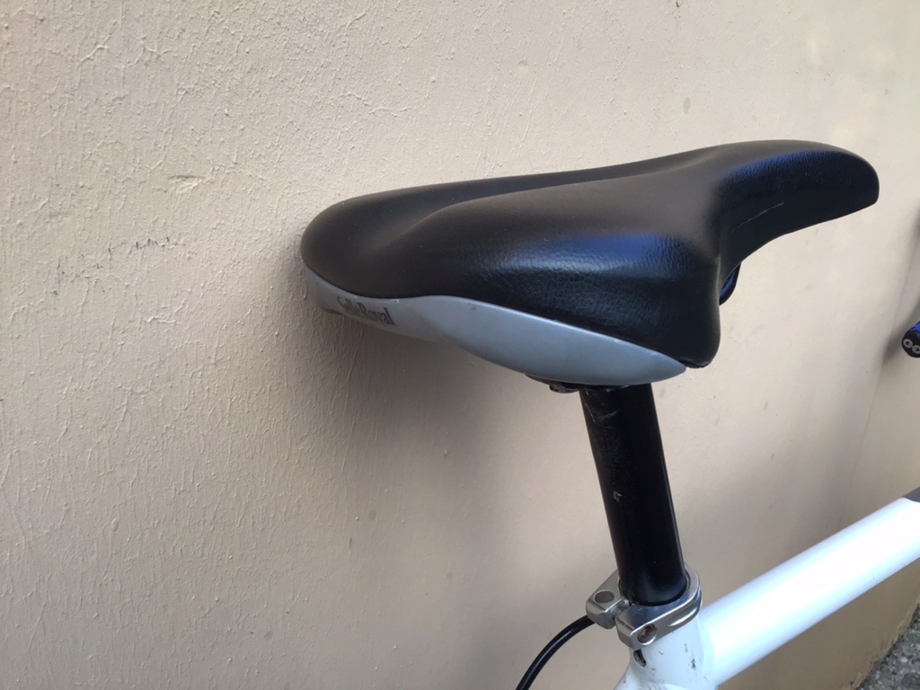

    A part la guidoline que j’ai remplacée je n’ai rien fait. J’ai aussi l’impression que la selle n’est pas celle d’origine mais elle est relativement comfortable.
