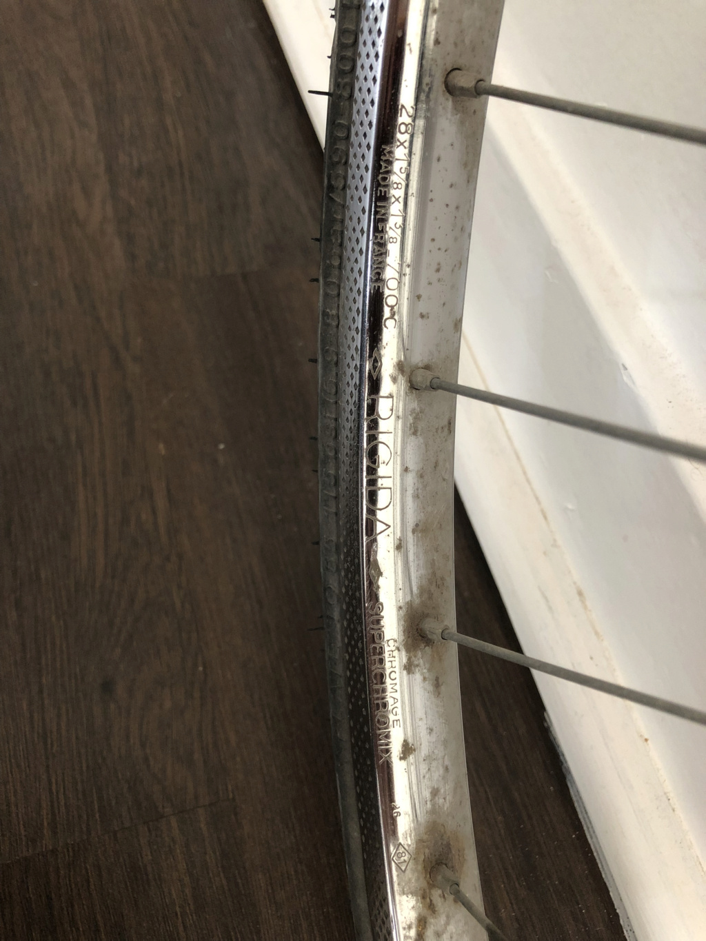

    Je souhaiterais changer la roue arrière de mon vélo (qui me semble être un Peugeot PX 10 de 1975 environ) suite à un problème (l'axe plein à cassé). J'en profite pour changer entièrement la roue (légèrement voilée + un peu abimée + chromée et gênant le freinage par temps de pluie).
    Je souhaiterais retrouver autant que possible des pièces d'origines, je suis donc à la recherche des roues d'origines, ou de roues vintage pouvant correspondre à ce vélo. Je viens donc chercher quelques conseils et surtout références pour ne pas me tromper dans mon achat !
    Merci beaucoup !
    PS : J'ai remis la roue de mon vélo uniquement pour la photo, d'ou le fait que la chaine ne soit pas en place Peugeot PX 10 : Changement de roue arrière 1f601
    Peugeot PX 10 : Changement de roue arrière Img_2310
    Peugeot PX 10 : Changement de roue arrière Img_2211
    Peugeot PX 10 : Changement de roue arrière Img_2210

    J’ai donc fait l’acquisition de 2 roues Mavic Module E 2, moyeux Maillard, qui vont parfaitement sur mon vélo !
    Cependant ces roues sont bien moins larges que le précédentes, je mesure une largeur de jante de 13mm (cf photo). Quelle taille de pneus et chambre à air me conseilleriez vous, sachant que c’est un vélo que j’utilise tous les jours dans le cadre d’allers-retours vers mon lieu de travail.
    Merci beaucoup !
    Peugeot PX 10 : Changement de roue arrière C0368810
    Messages : 3856
    Points : 3953
    Peugeot PX 10 : Changement de roue arrière Empty Re: Peugeot PX 10 : Changement de roue arrière
    Message  frob Sam 28 Mai 2022 - 17:10
    NicolasLrd a écrit:Bonjour a tous !
    Merci beaucoup !
    Tu trouveras des schémas qui disent, en gros, pas plus de 2x la largeur interne. Dans la pratique, tu peux aller au delà, voir bien au delà avec certains pneus.
    Du 28mm devrait fonctionner sans problème sur cette jante. Par contre, j'ai un petit doute pour le cadre... Sur mon pv10 postérieur de quelques années, ça ne passe pas (enfin si, mais au mm près, donc non ;D).
    Pour plus de précision, tout dépend de ton trajet. Il y a des chouettes pneus de 25mm (les continental GP-machin ont bonne presse ici) très confortables par tout temps, et des 28mm ou plus tape cul mais indestructibles (schwalbe, par exemple (avis perso...)). Moi, j'ai suivi le conseil de prosperjunior: vittoria corsa (en 23 à 30) et n'ai jamais regretté.
    EDIT: suis-je bête... Si cette roue chromée passait ainsi, le 28mm sur ta nouvelle jante devrait passer aussi ;)

    Merci de la réponse ! J’avais un doute, car j’ai remonté mes anciennes chambres à air + pneus sur les nouvelles jantes, mais j’étais à plat sur la roue avant dès le premier coup de pédale. J’ai du pincer la chambre à air je pense, je retente donc dès demain !
