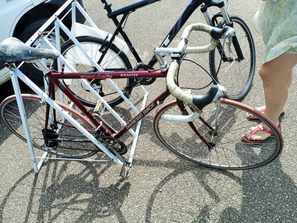

    vélo acheté ce matin a la bourse de la souterraine ( 23 )
    alors ce vélo , le monsieur m'a dit que si je ne le prenais pas , ce serai la "benne" en fin de bourse ! affraid loco
    c'est un vélo tout en SHIMANO RX 100  et surtout , spécificité , le vélo a des pneus pleins , mais pourquoi qu'est-ce donc , me diriez vous lol! ????
    eh après mettre posé la question et avoir tout inspecté sous toutes les coutures ; le grand plateau est absolument tout bouffé , ainsi que le pignon central arrière du vélo ; donc déduction = vélo " home trainer" , c'est la réponse qui en découle , forcément chapeau! lol!

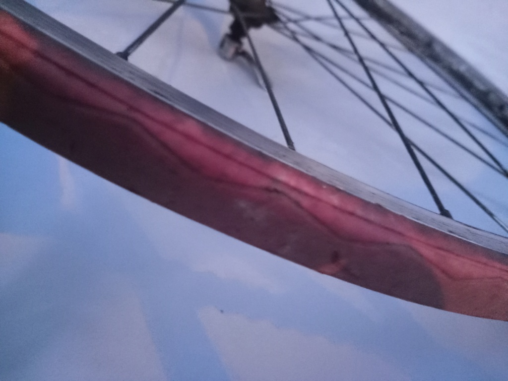

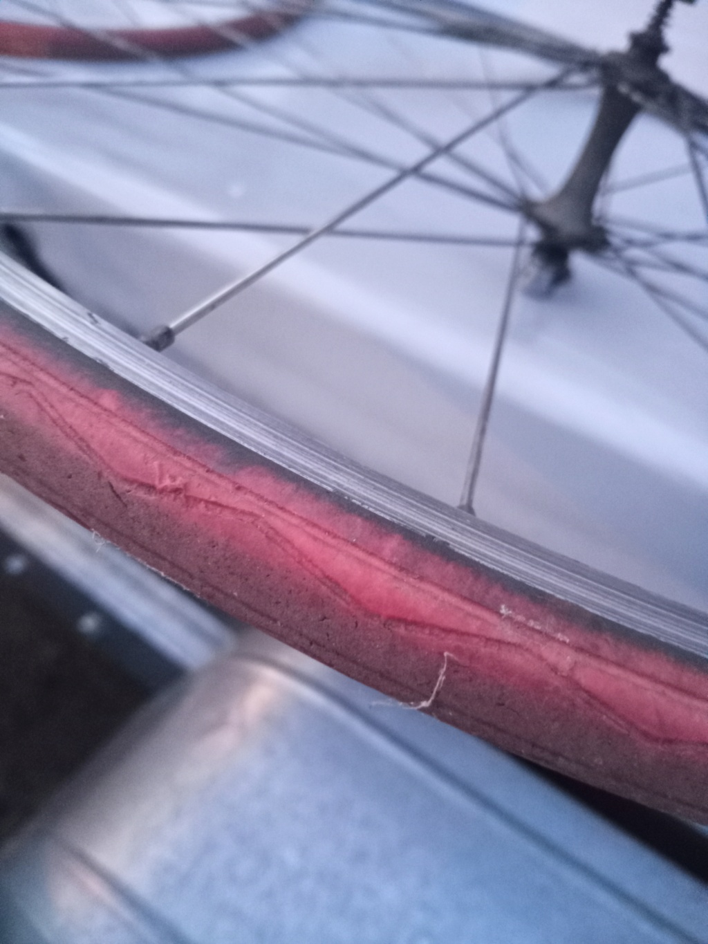

    j'ai découpé la bande de pneus plein a l'arrière a la disqueuse ; gaffe , ca fond et coule comme de la bougie !!! Shocked agrreu!

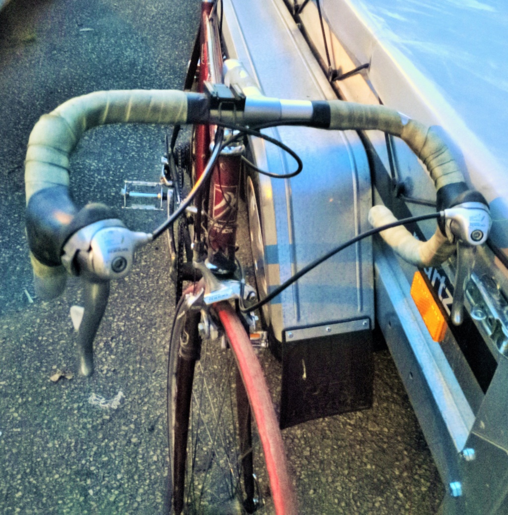

    Message  MAFAC 2000 Dim 10 Juil - 20:17
    ce matin , il y avait un peu de vent , donc c'est parfait pour bricoler ! happybidon
    découpage du pneu plein avant , avantageusement remplacer par un michelin en 20 de 1991 lol!

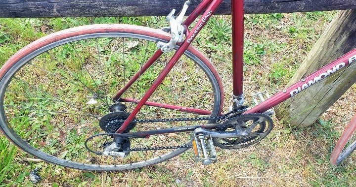

    Message  MAFAC 2000 Lun 8 Aoû - 19:39
    comme les plateaux avant étaient complètement édentés , et que acheter un plateau de RX 100 coute le prix d'un pédalier , j'ai résolu de greffer des plateaux de shimano 600 de mi 80 sur ce pédalier ; eh bien , cela se monte pile-poil !!!
    48x 40 happybidon youpi!
