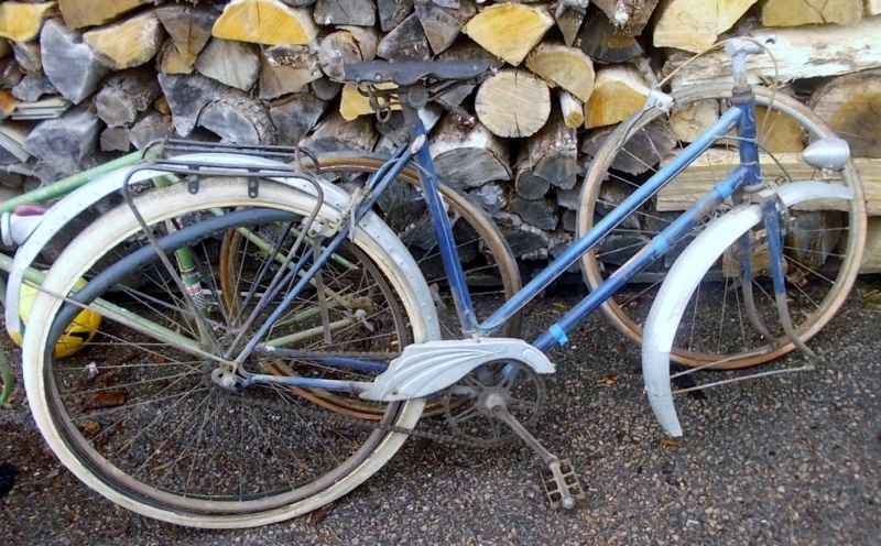

    un vélo donné par un ami de CLERMONT FERRAND .
    il n'est pas complet ; c'est un vélo d'assembleur , le cadre et bizarrement " hors époque " de production  😕  scratch
    le vélo date des années 50 , du début .
    Cycles PETROGNANI   1950 cadre anglais  2014-543
    Cycles PETROGNANI   1950 cadre anglais  2014-544
    Cycles PETROGNANI   1950 cadre anglais  2014-545
    Cycles PETROGNANI   1950 cadre anglais  2014-546
    de joli raccord , un des prochain qui sera en chantier  bounce  cheers
    voici ce que l'on trouve aujourd'hui a la place  Neutral
    Cycles PETROGNANI   1950 cadre anglais  2014-547
    vu la grosseur des locaux , la boutique d'un ancien vélociste  :drunken:
