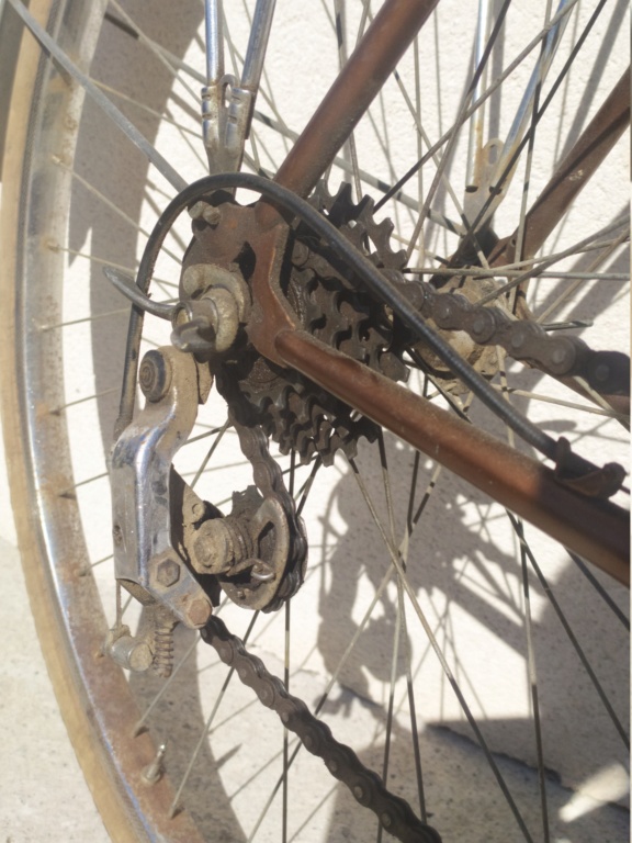

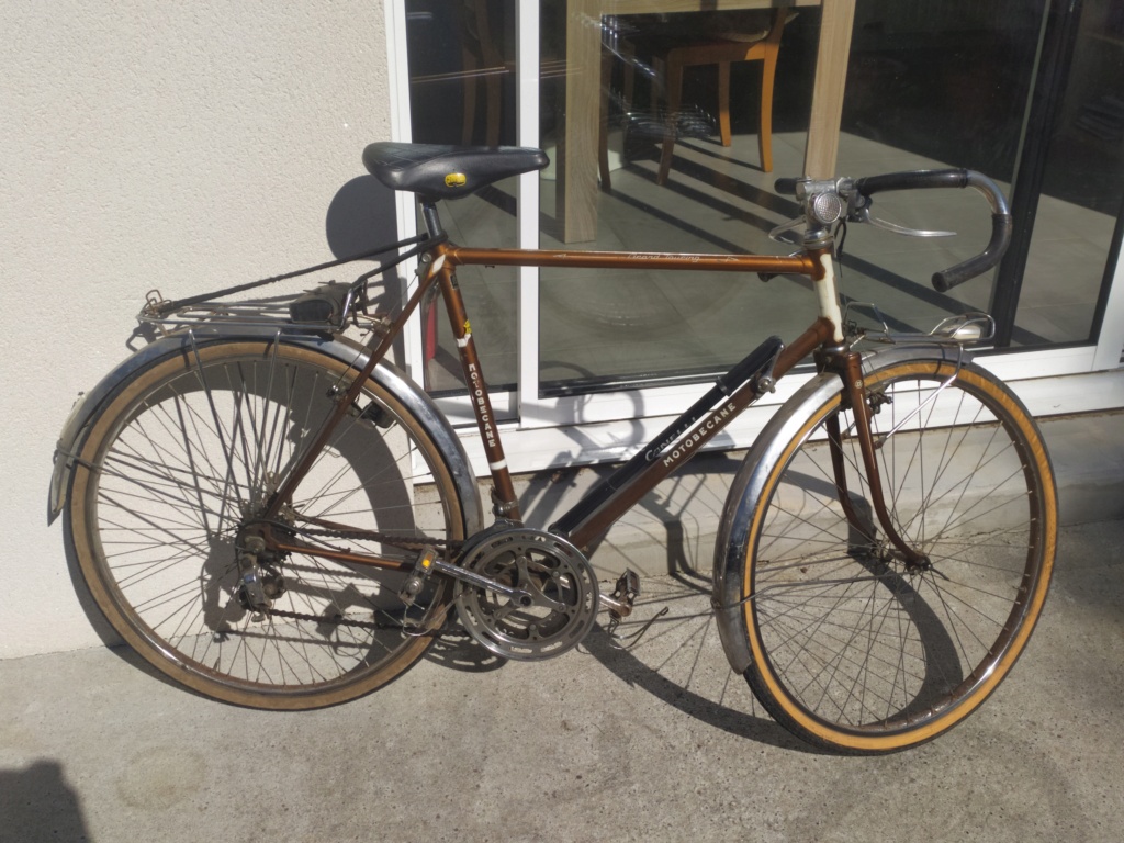

    Ce vélo est celui de mon grand père et c'est le seul que j'utilise une à deux fois par semaine.
    Le problème est que les vitesses ne passent pas (2 vitesses passent sur 5)
    Je ne sais pas de quand date la dernière révision.
    Faudrait il que je change la chaine et la cassette + simple réglage du câble? ou y'a t'il d'autres bidouilles à vérifier?
    Merci

    tu fais dégorger la chaîne du plateau , afin de la libérer aussi des pignons et tu fais l'essai à vide sans chaîne pour gêner la manoeuvre , c'est peut- être un réglage des vis butées  qui serait à réviser

    Ça m'a l'air assez sec, tout ça.

    Et crotteux Embarassed Commence par un bon nettoyage de l'ensemble et regarde si ton dérailleur bouge bien de butée en butée + vérifie que le câble coulisse bien dans sa gaine.
