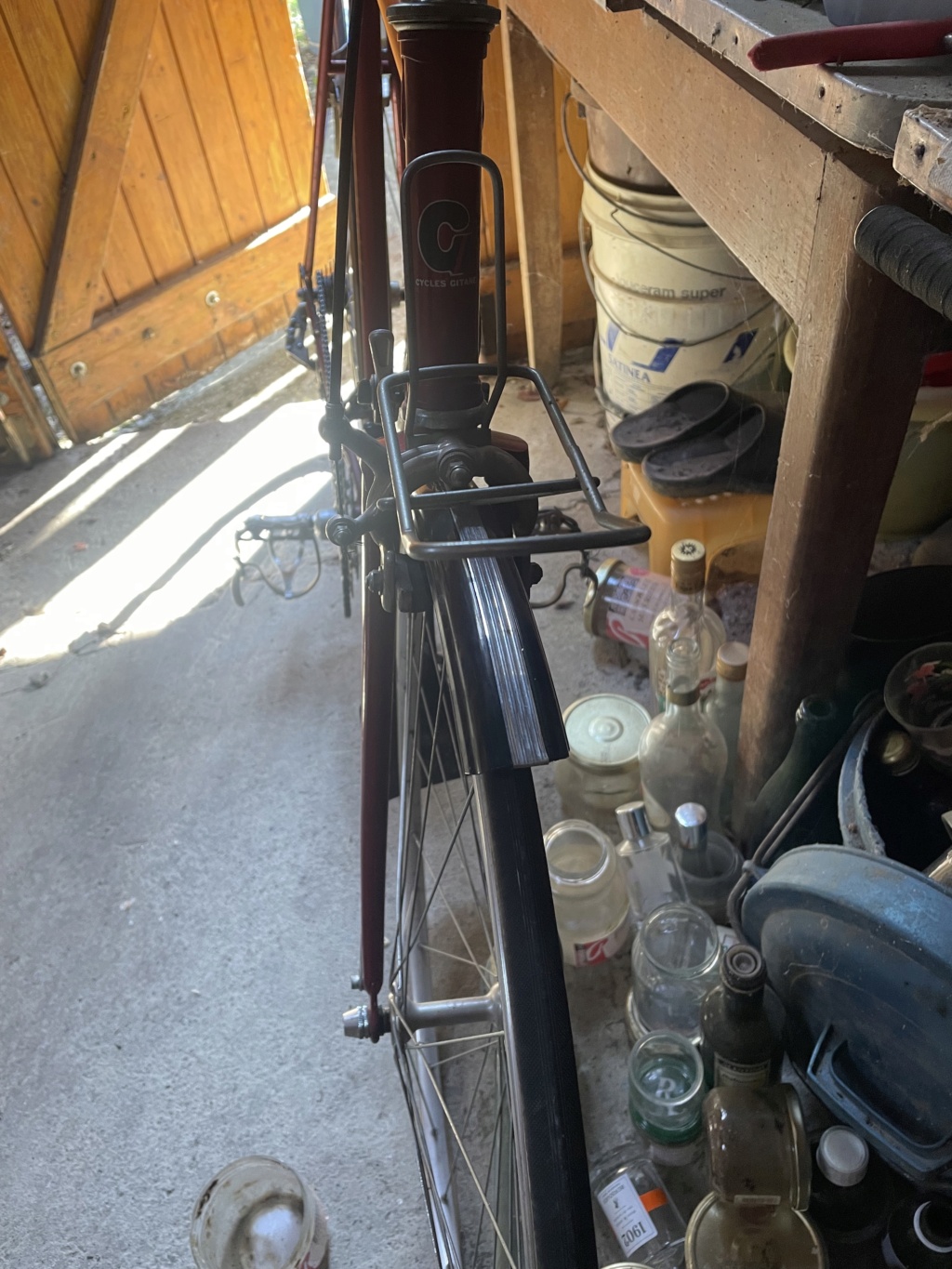

    J'ai pour projet d'offrir une randonneuse à mon père et une à ma mère pour noël, je suis tombé sur une annonce sur leboncoin, un monsieur qui vendait 3 vélos Gitanes. Après le conseil d'une personne de mon entourage qui s'y connait un peu mieux que moi, je suis allé chercher les 3 vélos.
    J'écris ce message car j'aimerais bien remettre ces vélos en états, et changer peut être quelque pièces. Je ne m'y connais encore pas énormément dans ce milieu, alors j'ai besoin de votre aide. Je ne veux pas faire n'importe quoi.
    Voici quelques photos du premier vélo (pour mon père):
    Randonnée Gitane année 80-90 Img_3110
    Randonnée Gitane année 80-90 Img_3112
    Randonnée Gitane année 80-90 Img_3111
    Randonnée Gitane année 80-90 Img_3113
    Randonnée Gitane année 80-90 Img_3114
    Randonnée Gitane année 80-90 Img_3115

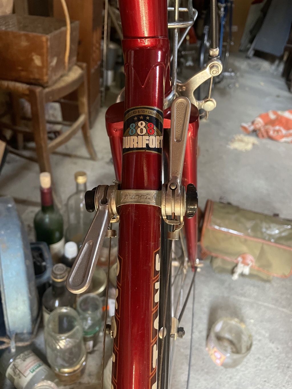

    Voilà le premier, vélo, personnellement je comptais changer le garde boue en plastique par un garde boue aluminium. Je voulais tout démonter pour graisser les roulements. Faire un polish pour la peinture, changer les pneus/ chambre à air/ guidoline.

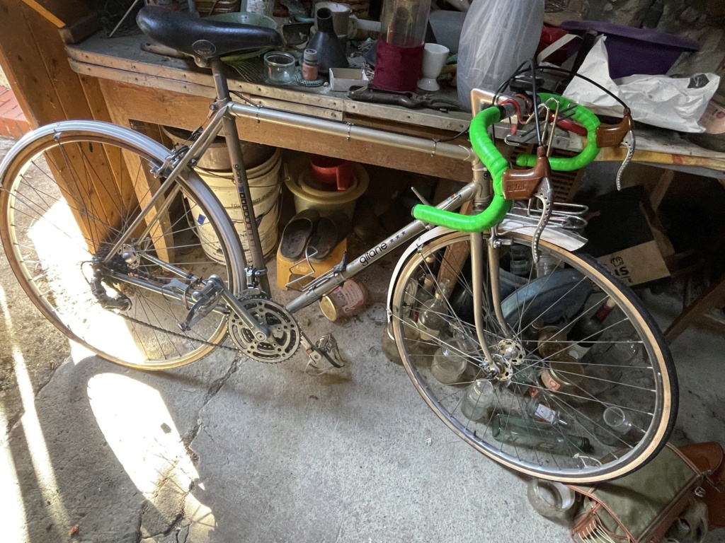

    Voici celui que je compte offrir à ma mère :
    Randonnée Gitane année 80-90 Img_3012
    Randonnée Gitane année 80-90 Img_3013
    Randonnée Gitane année 80-90 Img_3011
    Randonnée Gitane année 80-90 Img_3014
    Randonnée Gitane année 80-90 Img_3016
    Randonnée Gitane année 80-90 Img_3015
    Randonnée Gitane année 80-90 Img_3018
    Randonnée Gitane année 80-90 Img_3017
    Pour ce Vélo je comptais faire un peu la même chose.

    Le premier ressemble beaucoup à un "route de France" qui aurait perdu son éclairage et aurait troqué ses garde-boue inox contre des Bluemels.
    Il ne semble pas y avoir grand-chose à faire sur ces 3 vélos, si ce n'est l'habituel "démontage-nettoyage-graissage-réglage" des roulements et des câbles de freins.
    Pour les pneus, s'ils ne sont ni usés, ni craquelés, ni déformés, tu peux tout à fait les conserver, d'autant que ces vélos semblent avoir été stockés avec soin super! .

    visiblement le vendeur était très GITANE & DURIFORT  !
    celui de ton père et de ta mère sont des GITANE 888 " randonneuseuses légères" 3 plateaux , petits portes-paquets avant + gardes-boues BLUEMELS .
    celui de " maman" est plus vieux , 1978-79 , celui de papa 1979-80 voir 81 .
    le bleu est comme celui destiné a ta maman , 1978-79 et c'est un " course".
    ne polit rien niveau peinture , un nettoyage suffira , car les peintures sont encore bien "lumineuses" .
