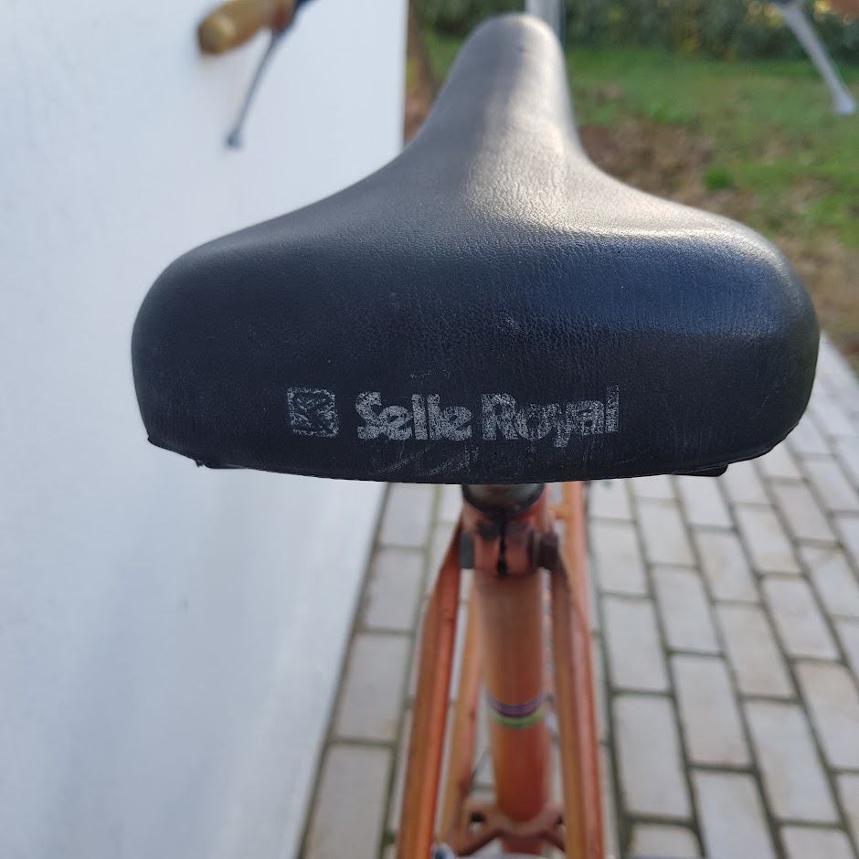

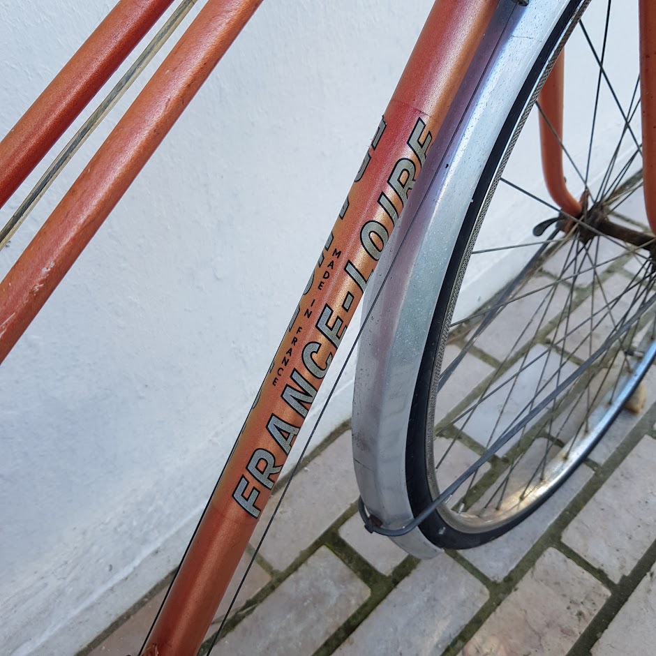

    Bonjour, ma dernière acquisition, un mixte France-Loire, presque aux couleurs de VVG, que j'estime dater entre 1977 et 1979, je ne crois pas plus.
    Il est en assez bon état côté peinture et stickers et ses chromes sont légèrement rouillés, mais on a connu bien pire.

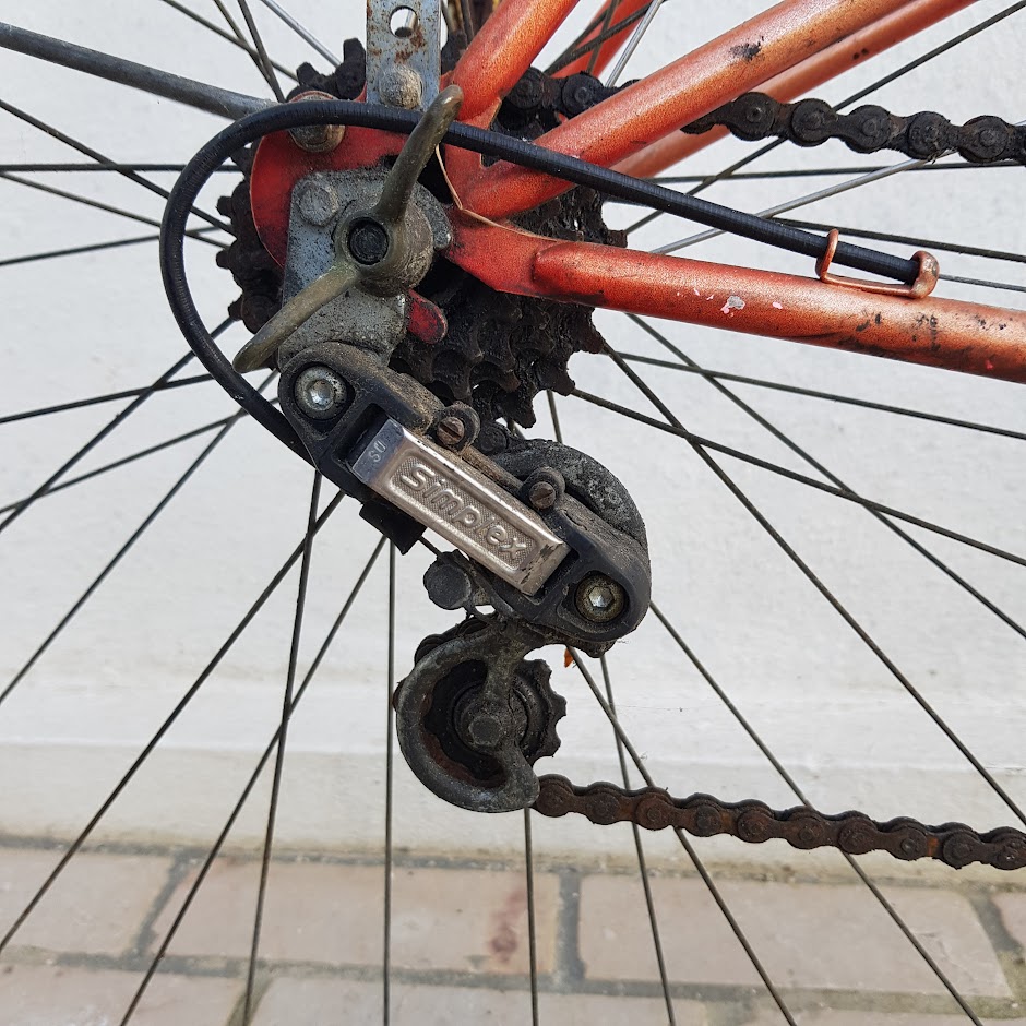

    Je vais le désosser complètement pour lui faire une révision complète. Je veux en faire un vélo chic et sportif, façon Peugeot PK 65 Lady avec pose d'une guidoline façon cuir à la place de l'actuelle et de ces poignées très moches. et monter les shifters sur la potence (j'ai ce qu'il faut, récupéré sur les restes d'un CTM3 parti à la benne... mais en Huret, pas en Simplex).

    tu auras la date soit sur le rouge du feu , soit sur le noir à l'intérieur selon la marque

    king a écrit:tu auras la date soit sur le rouge du feu , soit sur le noir à l'intérieur selon la marque
    Bonjour King, d'accord, j'irai jeter un coup d'oeil. Je pense que ce modèle de feu AR a commencé à inonder le marché dès 1977. C'est ce qui m'a orienté sur la datation du vélo.

    Méfie toi des dérailleurs simplex en plastique. ça casse sans prévenir....

    Munin a écrit:Méfie toi des dérailleurs simplex en plastique. ça casse sans prévenir....
    Bonsoir Munin, oui, je connais cette fragilité, surtout celle du collier du dérailleur avant. D'ailleurs, je pense que je laisserai ce collier en place, pas envie de courir le risque de péter le derlin

    RENE63
    Messages : 210
    Points : 278
    Age : 74
    Localisation : Puy de Dôme
    Vélo mixte France-Loire - 1977 / 1979 ? Empty Re: Vélo mixte France-Loire - 1977 / 1979 ?
    Message  RENE63 Mer 28 Déc - 8:49
    Je crois sans trop me tromper que France-Loire était basé à St Etienne, et sans aucune certitude
    je pense les cycles du même nom et F.L. sortaient des mêmes ateliers. innocent
    A la demande, ils travaillaient sur des vélos au noms prestigieux ( Anquetil, Moser, Guimard, etc..)
    avec du matériel qui l'était beaucoup moins, pour les grandes surfaces du centre de la France.
    Tu avais le prestige pour pas cher....... suuper!
