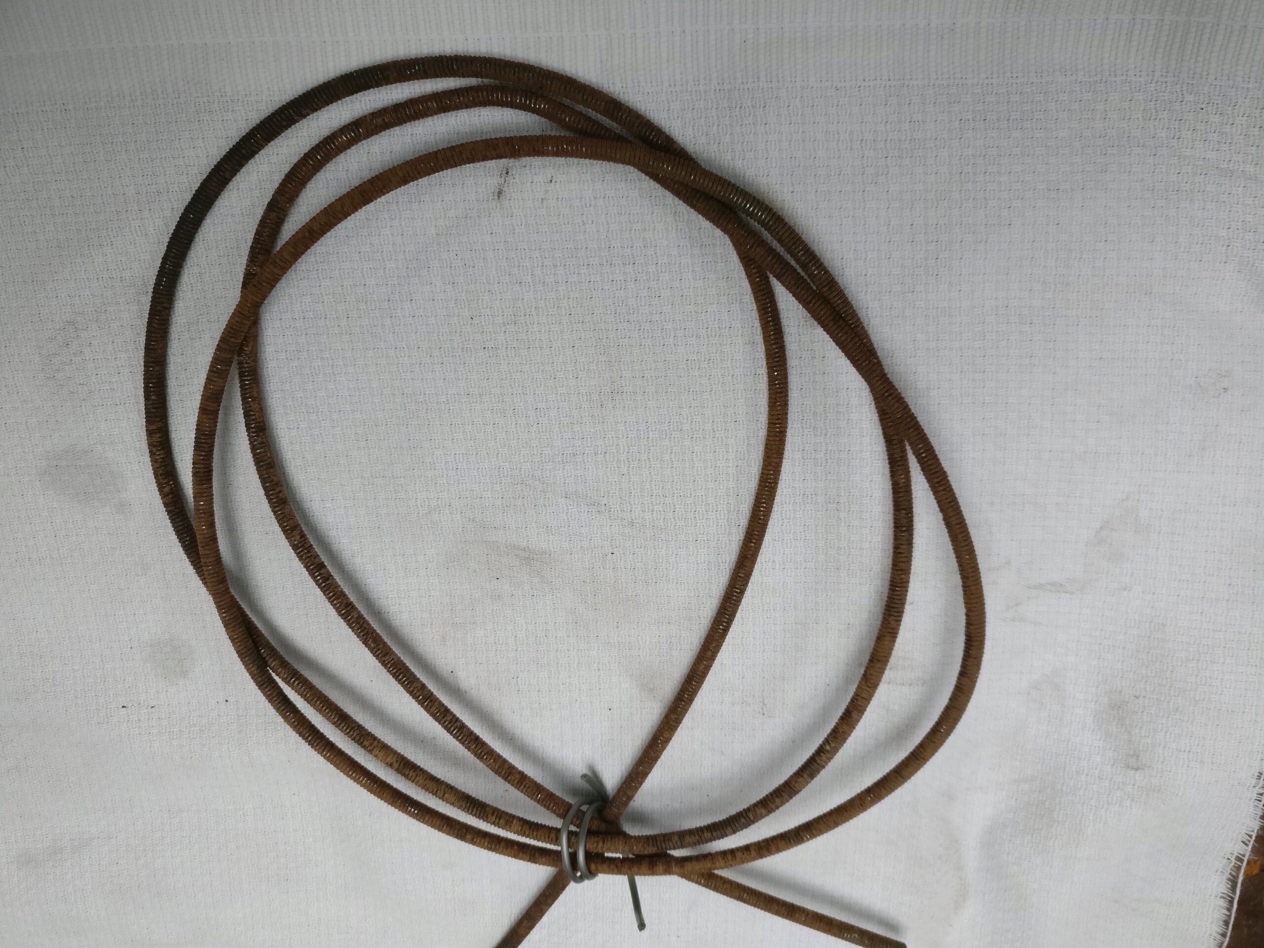

    J'ai gardé les gaines des freins, pour avoir la longueur . Celles ci  sont sans gaine plastique ,on dirait un grand ressort. Si j'arrive a les nettoyer, je pense les réutiliser.

    Bon pour les étriers de frein facile, tu as acheter des neufs. lol!
    Pour le pédalier console toi. Si tu avais l'intention de rouler avec, vu les dents de requins du plateaux. pas content
    Tu va bien en retrouver un équivalent. suuper!
    Pour les gaines hummm ! à mon avis c'est chaud pour retrouver une qualité optimum de l'intérieur des gaines. A voir.

    Acheter du neuf, ce serait pas du jeu.😁. Pour le pédalier y'en a sur le BC. Je vais essayer la gaine et je verrais ce que ça donne.
