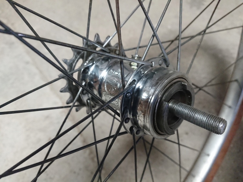

    Je me suis mis en tete de faire une révision à un moyeu Torpedo marqué 51 R.
    J'ai lu muzarde https://www.muzarde.com/entretien-moyeu-torpedo-a-retropedalage-ancien/
    Coté transmission j'ai devissé une bague et je me retrouve face à un pignon qui ne bouge pas.
    Pas moyen de savoir si il vissé et dans quel sens ou si il est maintenu par des ergots comme vu sur le site muzarde.
    Pignon bloqué sur moyeu Torpedo Dsc_0047
    Pignon bloqué sur moyeu Torpedo Dsc_0048
    Coté gauche pas de soucis pour le moment, une bague dévissée, une rondelle et la patte est sortie.
    J'ai aspergé de dégripant et je laisse mariner.

    Le tuto de Cambouis m'avait bien aidé quand j'avais entièrement refait le moyeu Torpédo de mon vélo militaire suisse...

    Artyom a écrit:Hey,
    S'il est vissé c'est forcément dans le même sens que la bague que tu as retiré à moins qu'il y ait un second filetage derrière de plus gros diamètre. Dans ce dernier cas tout est possible mais alors en observant bien parallèlement à l'axe, tu dois pouvoir voir le début du second filetage et donc dans quel sens il se mange héhéhé! .
    D'habitude, ce sont des cannelures et un gros circlips.
    A ta place je remettrais la patte de l'autre côté pour essayer de dévisser le pignon avec un fouet à chaîne dans le sens que t'indiquera une observation attentive Suspect ...

    Message  Artyom Ven 24 Fév - 18:45
    C'est un second filetage plus grand! Pour le sens j'ai forcé d'un côté et c'était l'autre.
    J'ai du prolonger le manche du fouet car tout était collé par le rouille.
    J'ai suivi le tuto cité ci dessus, avant de vouloir dégager le pignon il me fallait sortir l'axe du moyeu pour avoir une bonne prise sur le pignon.
