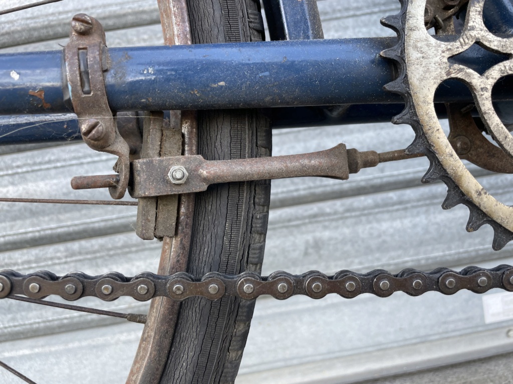

    Quelques pièces rajoutées non d origine attendent sur le cadre leur relève par du matériel d époque laissé pour compte quelque part.
    La peinture n est pas d origine et laisse apparaître en dessous un « bordeaux » couleur d une époque qu elle se disputait avec l ocre(beige) et le noir.

    la clavette coté pédalier est à l'envers , ce qui fait que les manivelles ne sont pas alignées...
    en règle générale l'écrou de la clavette doit être en dessous, manivelle en avant afin de le pas faire rendre un bas de pantalon ...
    l'autre coté doit être correct ,on ne voit pas ...

    king a écrit:la clavette coté pédalier est à l'envers , ce qui fait que les manivelles ne sont pas alignées...
    Joli vélo
    Bon sang mais c est bien sûr !
    Merci pour cette précision, je n avais pas remarqué… et je dois avouer avoir totalement oublier cette particularité.

    ça doit être monté tête-bêche , car l'effet coin sera le même si ce sont les mêmes clavettes . mais au niveau de l'écrou ce n'est pas une généralité , car bien souvent sur des vieux vélo le cul de la clavette dépasse plus que l'écrou plat assez arrondi , dans ce cas privilégier l'inverse si on ne veut pas limer les clavettes ... Wink

    🙏🏻 précision utile …
