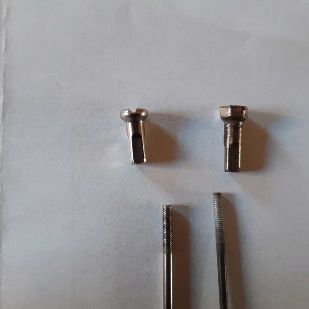

    En voulant re-rayonner ma jante 650 b acier de mon CT2 je me suis rendu compte de ça :
    Filetage rayons 20230411
    Le filetage des anciens rayons (je voulais réutiliser les écrous hexagonaux que je trouvais superbes) n'est pas le même que les DT swiss achetés.
    Motobécane avait ses propres normes pour les rayons ? Un gogo a-t-il observé cela ?
    Mon Mtobécane n'est pourtant pas si vieux (1980)

    Est-ce qu'il ne s'agit pas simplement d'une différence de diamètre?
    Jusque dans les années 80 les rayons étaient couramment en 1,8mm
    Aujourd'hui on ne trouve quasiment plus que de 2mm

    OliSav29 a écrit:Est-ce qu'il ne s'agit pas simplement d'une différence de diamètre?
    Je viens de vérifier, les vieux rayons sont bien en 2 mm. gloups

    Message  zebulon Mer 5 Avr - 20:10
    J'ai deja remarqué ça. Le pas du filletage n'est pas le même et donc les vis qui vont avec, entre des anciens rayons et des rayons modernes DT Swiss de chez Rosebike par exemple. Donc on visse deux/trois tours et puis ça rentre plus.. No

    Message  Marco34 Mer 5 Avr - 20:20
    J’ai trouvé deux tableaux ou pour des rayons de 2mm il existerait deux pas de filetage un pas de 0,40mm (ISO) et un pas de 0,454mm (UNC)
    Ce qui expliquerait l’impossibilité de visser

    Message  Angelus Mer 5 Avr - 20:29
    Merci pour ta trouvaille Marco mais qu'est-ce qui a pris à Motobécane d'utiliser cette norme ( Unified coarse thread, « filet large normalisé »)
    Je suis curieux de voir si la roue arrière est montée identique.
